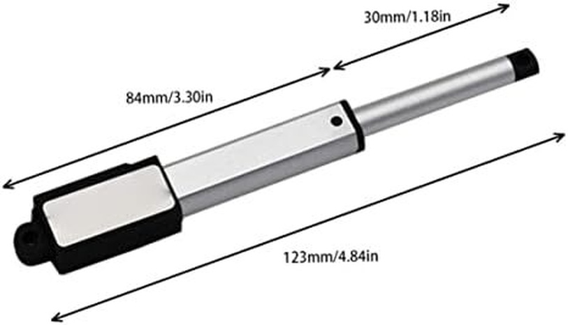

Hoi allemaal,
Ik ben Phil en ben aan het knutselen geslagen.
Ik heb mezelf een mini actuator aangeschaft deze heeft een + & - draad voor zijn voeding.
Afbeeldingslocatie: https://tweakers.net/i/Q55VQ054oW7CQUqVR1s1ql_W-I4=/full-fit-in/4920x3264/filters:max_bytes(3145728):no_upscale():strip_icc():fill(white):strip_exif()/f/image/KWw24aC8w7cqPf7c0PZEaIkj.jpg?f=user_large
Als ik de voeding aansluit met + op + en - op - dan gaat hij uitschuiven.
Wissel ik de draden om dan schuift hij weer in.
Nu ben ik dus aan het zoeken naar iets dat ervoor kan zorgen dat ik dit dus vanop afstand kan doen.
Liefst tussen de 50-100m.
Als stroombron ga ik een powerbank gebruiken aangezien we dit meestal in een veld gaan gebruiken.
En dus met een simpele usb kabel kan ik dan stroom aan de actuator + relais of wat er ook voor gebruikt kan worden.
Wie o wie kan me hierbij helpen.

Voor het omschakelen van de polariteit kun je een H-brug gebruiken. Het voordeel van een H-brug is dat deze eenvoudig aan te sturen is met een microcontroller (vergt weinig stroom). Voor de communicatie is 2x een 2.4 GHz transceiver module met losse antenne denk ik het goedkoopste. Zoek maar eens op het type NRF24L01. Nog een puntje om op te letten: waarschijnlijk is je actuator 12V, heb je deze ook al getest op 5V?

Bij de Conrad en ook op Amazon, aliexpress etc kan je van die 433/868 MHz schakelbordjes vinden. 50 meter is wel doenbaar, 100m misschien. Je kunt altijd de antenne nog verbeteren.
