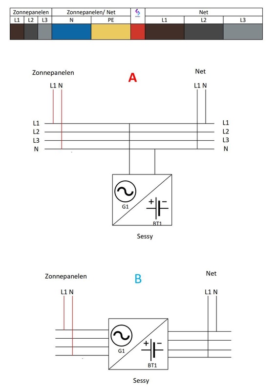

In het aansluit schema van de Sessy zijn er afzonderlijke klemmen voor PV aansluiting en NET aansluiting.
Mijn vraag is, is dit een soort van bus-bar systeem, of elk een deel van een omvormer?
Afbeeldingslocatie: https://tweakers.net/i/mYc7ZRygd7OEwGJGzOtYEGXkdBs=/x800/filters:strip_icc():strip_exif()/f/image/uaSTSEh0WSr5qfgLstSctnv6.jpg?f=fotoalbum_large
Afbeeldingslocatie: https://tweakers.net/i/9KxU_dlKa6Y_pLGpsBzz7wyyPJU=/x800/filters:strip_icc():strip_exif()/f/image/3pEQMR7k9XycBXh0qtJfyQbW.jpg?f=fotoalbum_large

Ik heb inmiddels Sessy een paar maal deze vraag gesteld maar krijg een algemeen antwoord retour waarbij ze aangeven dat Sessy werkt i.c.m. de slimme meter en ze niet verduidelijken wat het verschil is tussen PV installatie aansluiten op "zonnepanelen" en van "Net" weer naar groepenkast, of "gewoon" de Sessy aansluiten op eigen groep (wel zelfde fase als PV)
