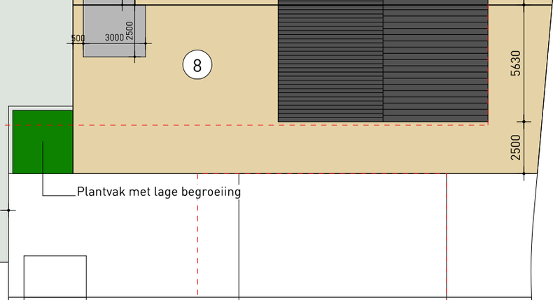

  • WatcherZ
  • Laatst online: 19:03
Afbeeldingslocatie: https://tweakers.net/i/0PWS5ACwn1cbTq5a6GFOIyr65cA=/800x/filters:strip_exif()/f/image/eiZOPFHrkkSqQQ1H35zgkS74.png?f=fotoalbum_large
Bovenstaande afbeelding betreft de kaveltekening waar zowel de aangrenzende huurwoning (wit) als mijn woning (zwart) op staan.
[ Voor 30% gewijzigd door WatcherZ op 16-04-2024 10:28 ]
  • stutrecht
  • Laatst online: 23:05
Op de tekening lijkt het alsof de huurwoning (is dat het bovenste plaatje?) niet tot op de erfgrens komt, wat mij ook logisch zou lijken.
Het lijkt mij aannemelijk dat ze mogelijk de woning verkeerd hebben geplaatst en nu niet meer goed uitkomen?
Ik zou reageren dat je niet akkoord gaat met overschrijding van de erfgrens maar ook dat je graag met constructief (pun intended) met ze in overleg gaat. Op basis van de e-mails die ze sturen kan en weet je niets.
  • WatcherZ
stutrecht schreef op dinsdag 12 maart 2024 @ 11:21:
Dat is het bovenste plaatje inderdaad. Wat je zegt over de erfgrens leek mij inderdaad ook het meest logische, maar de woning wordt er toch echt tegenaan gebouwd, waardoor je dus dat overstek zou hebben (zie plaatje 1).
Ik ga inderdaad maar weer even bedenken hoe ik hierop ga reageren (ik heb de reacties over rechtsbijstand gezien, die ga ik inderdaad ook inlichten).

Je zou kunnen aangeven dat ze de buitenste funderingbalk 20cm opdikken naar binnen toe, en de gevel gewoon 20cm meer naar binnen plaatsen, waardoor hun overstek op eigen grond valt.
De hoekwoning zal dan smaller worden.
Dat willen ze niet, maar misschien kan je ze er zo toe bewegen dat ze je een leuk bedrag geven om dat overstek boven jouw grond te laten plaatsen.
Je gaat er nooit last van hebben.
Grond verkopen zou ik niet doen.

  • WatcherZ
Zeker kan ik even een update geven! Ik heb inderdaad - bedankt voor de adviezen - rechtsbijstand ingeschakeld. Morgenochtend heb ik daar een intake. Ze hebben reeds alle stukken van mij ontvangen en ingezien.
Ik heb ook constant foto's gemaakt van de voortgang van de huurwoningen. Belangrijk - zo geeft ook de rechtsbijstand aan - omdat er op het moment dat ik aan had gegeven niet akkoord te zijn er nog niks stond (hier heb ik foto's van), en nu inmiddels de halve muren al staan.
To be continued!

WatcherZ schreef op dinsdag 26 maart 2024 @ 18:42:
To be continued!
Even de plaatjes bekeken en dit kunnen ze later wel oplossen door een andere dakrand, zonder overstek te plaatsen.
