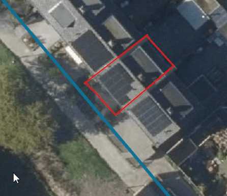

Vorig jaar maart (2023) zijn er 11 * 370Wp Solis panelen geinstalleerd aan de voorzijde van onze rijtjeswoning met een Solis 4000 omvormer. Hier ben ik heel tevreden over. Zie onderstaande afbeelding:
Afbeeldingslocatie: https://tweakers.net/i/fAakcaswicYwpwWCQtxMLAWUF7E=/full-fit-in/4000x4000/filters:no_upscale():fill(white):strip_exif()/f/image/X5M1LyfrwFijJ5hZ0768R0pR.png?f=user_large

Nu is het plan om aan de achterzijde van de woning panelen neer te leggen. Echter aan de achterzijde van de woning heb ik een dakkapel over de complete breedte van de woning. De installeur die is komen opnemen denkt 5 panelen op de dakkapel kwijt te kunnen en 3 panelen onder de dakkapel, tussen de dakkapel en de regengoot. Buren van mij hebben dezelfde oplossing, dus dat moet kunnen. De achterzijde van de woning is precies op het Noord-Oosten gericht.
Dit is uiteraard niet optimaal, maar nu heb ik gemerkt dat ik veel ochtendzon mis en wil hier gebruik van maken.
