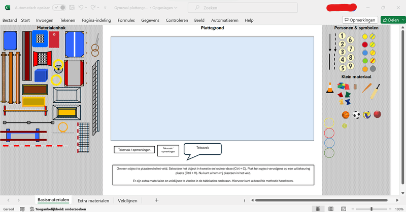

Mijn vraag:
Ik ben werkzaam als docent Lichamelijke opvoeding. Ter voorbereiding van lessen heb ik vaak een organisatie tekening/plattegrond nodig met de specifieke materialen. Ik heb via Excel een plattegrond maker gebouwd. In dit werkblad staan verschillende afbeeldingen. Het doel is om de verschillende afbeeldingen te kopiëren en te plakken. Dit creëert een kopie van de afbeelding. Deze kopie kan dan worden verplaatst in de plattegrond.
Mijn wens zou zijn dat de huidige afbeeldingen (in het materialenhok) niet verplaatst kunnen worden (geblokkeerd dus), maar wel gekopieerd en geplakt kunnen worden.
Is dit binnen Excel mogelijk om alles te blokkeren (geen wijzigingen mogelijk), maar wel ctrl c en ctrl v gebruiken om de kopie van een afbeelding te plaatsen?
Afbeeldingslocatie: https://tweakers.net/i/dNOksYoRFHCDJaQq8XKr7BiHPuY=/800x/filters:strip_exif()/f/image/3GP62oXvdTJVLkTRGZgnl7NH.png?f=fotoalbum_large
Excel

Maar als je het écht in Excel wilt kan dit alleen met VBA macro's. Maak een macro die op het klikken op een afbeelding wordt aangeroepen.
  • Zorg dat alle afbeeldingen als eigenschap "Locked" aan hebben staan zodat ze niet veplaatst kunnen worden
  • Maak een macro die achter iedere afbeelding gehangen wordt die
    1. de sheet unlockt
    2. deze afbeelding dupliceert
    3. van de gedupliceerde afbeelding het aanroepen van diezelfde macro verwijderd en de "locked" eigenschap uit zet
    4. de sheet weer lockt
  • Zorg dat je sheet in Protect status staat
Resultaat is een kopie van de afbeelding die vrij te verplaatsen is.
voorbeeldcode (alleen proof of concept, je kan deze zelf netter maken en herbruikbaar voor iedere afbeelding)
Sub DupliceerAfbeelding()
    Dim s As Worksheet
    Dim p As Shape
    Set s = ActiveSheet
    s.Unprotect
    Set p = s.Shapes("Rectangle 1").Duplicate
    p.OnAction = ""
    p.Locked = False
    s.Protect
End Sub

Heel prettig dat jullie zo meedenken. Het idee is echter dat ik en anderen steeds zelf het "drag en drop" principe hanteren. Helaas heb ik geen Visio licentie erbij zitten, alleen de web versie.
Nu probeer ik uw tip omtrent de Macro's, maar als ik de code kopieer en plak bij de desbetreffende groep (gegroepeerde shapes) of afbeelding, dan krijg ik steeds verschillende foutmeldingen.
Helaas beheers ik die code taal niet. Heeft u toevallig tips waar ik kan vinden hoe ik dit op de juiste manier kan typen?
