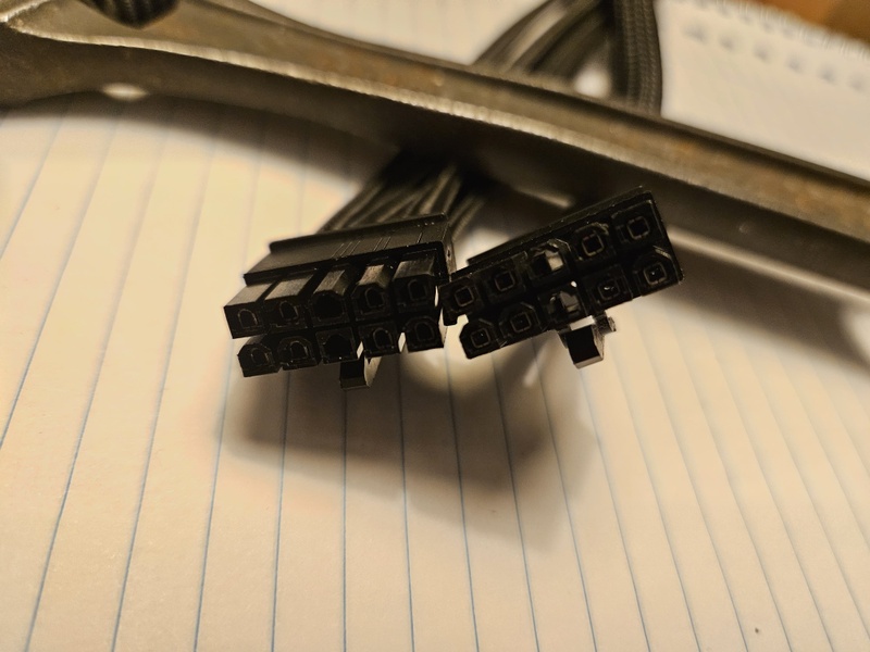

De kabel die ik extra heb gebruikt heeft GEEN PCI-E markering maar is naamloos. Bijgevoegd de foto's.
Foto 1 - PSU. Ik gebruik voor de CPU de 10-pins contact midden onderaan. In mijn vorige PC altijd de rechter gebruikt die dan verloopt naar een 2x 4pins connector en dat ging altijd goed. In deze nieuwe setup dus ook de linker 10-pins gebruikt. Dus niet de PCIe 12pins erboven.
Afbeeldingslocatie: https://tweakers.net/i/rL4TwTS3DC8JCZgpt9ipM_-4cM0=/800x/filters:strip_icc():strip_exif()/f/image/2n8lm9F1uVK28KnfUEuZewwf.jpg?f=fotoalbum_large
Foto 2: Het moederbord ingezoomd op de 2x 8 pins. Links CPU PWR 1 en recht PWR 2.
Afbeeldingslocatie: https://tweakers.net/i/0Js0ptE6cHzVn8KeUL7F5FDJHk0=/x800/filters:strip_icc():strip_exif()/f/image/6tFjik5SX19hisdzfScYLlHh.jpg?f=fotoalbum_large
Foto 3: Links de naamloze kabel vs rechts de CPU Kabel, let op 10 pins met beide 2 leeg. Die gaan dus in de PSU.
Afbeeldingslocatie: https://tweakers.net/i/Q1hSqeR3A8dMQb1Yt2Y3r1Hlmr4=/800x/filters:strip_icc():strip_exif()/f/image/05MTePa4tEtaUvPvL0eR0lmV.jpg?f=fotoalbum_large
Foto 4: Links de naamloze kabel vs rechts de CPU kabel die ik in CPU PWR 1 en 2 respectievelijk heb gestoken (eerste keer alleen links, geloof ik....).
Afbeeldingslocatie: https://tweakers.net/i/vLbxHfa9ZWVRgwHrootAaFVBsZw=/800x/filters:strip_icc():strip_exif()/f/image/3uPgIzsAmZiEuXWqmVVpOPDo.jpg?f=fotoalbum_large
Het enige verschil dat ik heb kunnen onderscheiden in de kabels is los van de markering is aan de Moederbord/CPU kant: Plastic pinnetjes vierkant vs vierkant met 1 zijde afgerond. Het patroon komt wel overeen met een EPS-12v die @Wimmel poste.
http://speedtest.net/result/2130203198.png

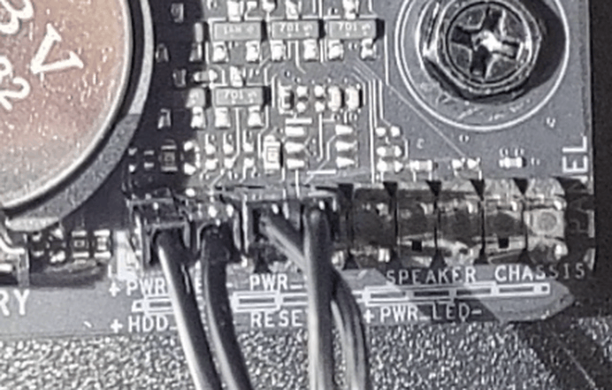

Ik kom zo met een gênante update vrees ik.
Iets met een grote kabelboom waar 4 dunne draadjes weg gemoffeld waren gelabeld Power SW en -P LED en +P LED op staan....

joostsozee schreef op donderdag 7 maart 2024 @ 22:54:
Haha, ik ging ervanuit dat je een schroevendraaier oid tussen je power switch pinnen had gestopt op basis van:
daarna de input van de front IO die de aan en uitknop regelt.
Maar dat staat er natuurlijk niet. Maar goed nieuws, hopelijk gaat de rest wel soepel ;)

Witte rook!
Waar ik mij graag achter verschuil, want tjonge jonge dit was wel knullig. Zat helemaal verstopt in mijn mooi weg gewerkte kabelboom. Front IO was wel aangesloten, maar niet de aan en uit knop. Systeem draait als een zonnetje en hier kan een slotje op.
Moraal van het verhaal, kabel management kunnen wij allemaal, maar doe het niet te goed!

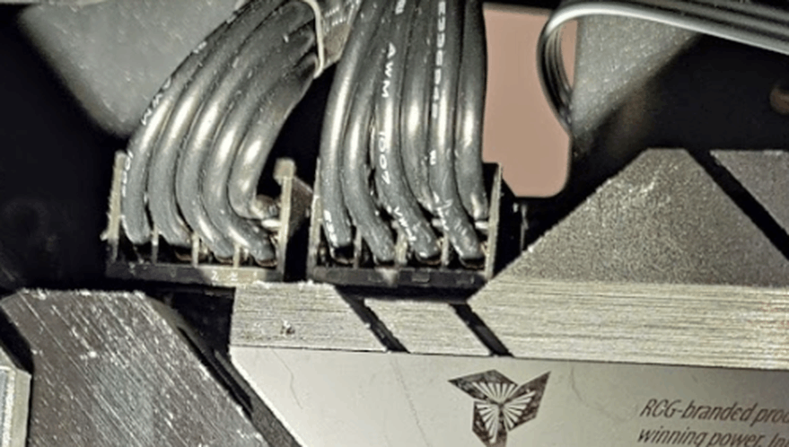

Ik plaats het hier omdat we dezelfde voeding en ongeveer dezelfde kast hebben, maar ik heb wel de stekkertjes ingeplugged:
Afbeeldingslocatie: https://tweakers.net/i/b4L-plQOEsfz-OLrVVlUqsWMlhE=/full-fit-in/4000x4000/filters:no_upscale():fill(white):strip_exif()/f/image/I1vbbGR6v9eR1XviBHo18RYS.png?f=user_large
Ook de CPU voeding (ik heb ze alle 2 aangesloten):
Afbeeldingslocatie: https://tweakers.net/i/ylAJZTqEQNKD4DDe-LXkAQO3l70=/full-fit-in/4000x4000/filters:no_upscale():fill(white):strip_exif()/f/image/TMagopdWIc16rxsUJHbzCYly.png?f=user_large
En de MB voeding:
Afbeeldingslocatie: https://tweakers.net/i/MLpAlcWm1UiwIxeo4DVgOeHRhvw=/x800/filters:strip_exif()/f/image/5Ry0G7R2JhTuods34PRNL9HA.png?f=fotoalbum_large
Ook op dat start knopje duwen heeft geen effect.

Ondertussen wat geëxperimenteerd en als ik de rechtse CPU PS stekker los maakt, boot hij wel....
Misschien had ik van de rechtse enkel de 4 pins gedeelte van de connector moeten gebruiken?
@joostsozee : jij hebt dezelfde PS, kan je me vertellen hoe jij de PS op de CPU PS hebt aangesloten? 8 pin + 8 pin of 8 pin of 8 pin + 4 pin?
alvast bedankt
PS: deze zijn nu los, en nu boot ik tenminste. Maar wellicht kan ik de CPU 1 versie toch insteken, dat probeer ik ASAP.
Afbeeldingslocatie: https://tweakers.net/i/u7Roo07t2uXSe_50irqpSWQ_NWc=/800x/filters:strip_exif()/f/image/H2cxLo5iAZmHTNhGqm6BfTfn.png?f=fotoalbum_large
