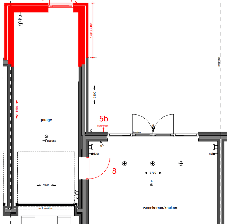

Wij willen in onze nieuwbouw woning graag een deur van de woonkamer naar de garage laten plaatsen. Daarbij hebben wij de keuze tussen het plaatsen van een binnen of een buitendeur.
De garage heeft:
* vloerverwarming en isolatie
* openslaande deuren van type: Hörmann NT60-2
Tegenargument bij buitendeur is hoe dit er vanuit de woonkamer uit gaat zien. De bouwpartij kan niet meer informatie geven dan in de meerwerklijst (screenshot). Google geeft niet meteen een duidelijke impressie. Iemand ervaring waar we aan moeten denken?
Tegenargument binnendeur: we horen vaak dat er hoger risico op inbraak is via garagedeur. Geldt dat vooral voor oudere garage deuren of is dat ook reeel risico met de Hörmann NT60-2.
Alvast dank.

Wat voor beveiligingsslot zit er op je garagedeur?
Bij ons is hier gewoon een deur geplaatst met kerntrekbeveiliging etc.
Houd er rekening mee dat met een buitendeur je altijd een dorpel hebt. Dus een dorpel tussen je woonkamer/garage.
Ik zou mooi voor een binnendeur gaan. Vooral gezien de garage ook verwarmd wordt. Vraag de aannemer wel even hoe de garage geventileerd gaat worden.

Als het ontwerp inhoud dat de garage conform het bouwbesluit wordt geventileerd (met als doel motorvoertuigen te stallen), dan altijd voor buitendeur kiezen. Want dan wordt er zoveel geventileerd dat het niet behaaglijk is. Anders voldoet het overigens ook niet aan het bouwbesluit.
Indien de garage als verblijfsruimte is ontworpen, dan kun je een binnendeur plaatsen. Maar dat lijkt niet logisch, gelet op de sectionaaldeur.
En is de garage van de buren geïsoleerd en verwarmd? Die scheidingsmuur is namelijk niet geïsoleerd…

Wat wordt er nu precies beschreven in je bijlage? Is dit de standaard optie of de meerwerkoptie?
Ik heb in mijn geval ook een garage/bijkeuken bij mijn verwarmde schil getrokken. De oude ophaaldeur is nu mijn voordeur geworden, maar omdat hier de wasmachines staan en het ook een stukje kouder is, heb ik het wel zoveel mogelijk afgesloten van mijn woonkamer. Ik heb voor een massieve binnendeur gekozen met rubbers in de kozijnen en ik ga uiteindelijk nog een valdorpel toevoegen in de deur. Dat vind ik voldoende afsluiting. Mijn voordeur heeft gewoon een 3 puntssluiting, dus niet nodig in mijn binnendeur.

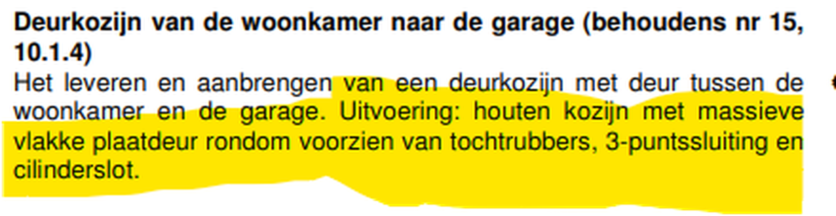

@frennek, @Draakje5, standaard zit er geen verbinding tussen de garage en woonkamer. De meerwerkoptielijst geeft aan welk type buitendeur je standaard tussen de woonkamer en garage zou krijgen. Een binnendeur is ook mogelijk.
Voor de garagedeur hebben we gekozen de sectionaaldeur te laten vervangen en te kiezen voor Openslaande deuren. Dan krijgen we de Hormann NT60-2. Niet helemaal duidelijk hoe goed die zijn tegen inbraak.

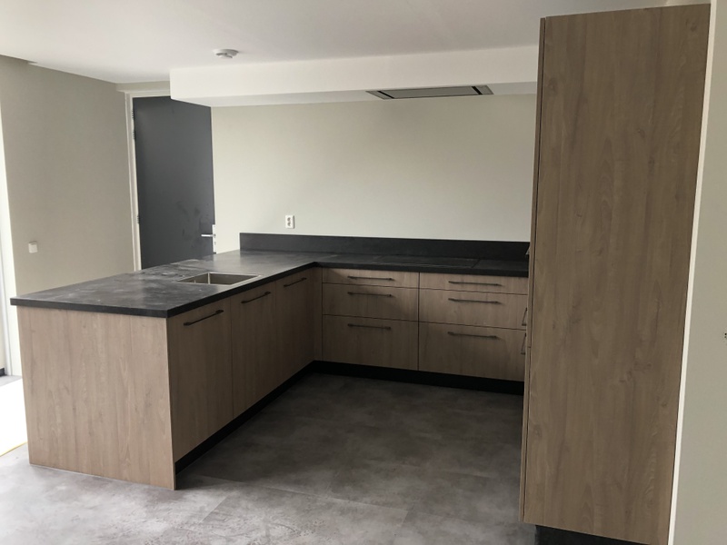

@Den_S85 , zou je dit ook doen als de deur goed zichtbaar in de woonkamer komt ivm dorpel, tochtstrips etc?
Afbeeldingslocatie: https://tweakers.net/i/dKGVtFr66f2rj-e2m2nTEMgvAus=/800x/filters:strip_exif()/f/image/kB5J1v6r53sKOG9jO8To6trf.png?f=fotoalbum_large

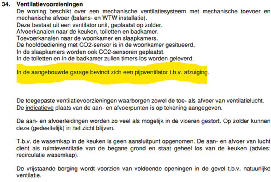

@Bas.013 het betreft pijpventilatie in de garage.

@RianneV Zo ziet het er bij ons uit.

RianneV schreef op donderdag 7 maart 2024 @ 12:14:
Is de pijpventilator aangesloten op je WTW?
Zo niet, dan verstoor je je hele WTW in je woning met een binnendeur.

De aannemer mag helemaal geen pijpventilatie,niet aangesloten op de wtw, met een binnendeur naar de garage, aanbieden.
Zoiets verstoort compleet je WTW. Op mijn vraag aan TS of de pijp is aangesloten op de WTW had ik nog geen antwoord.
