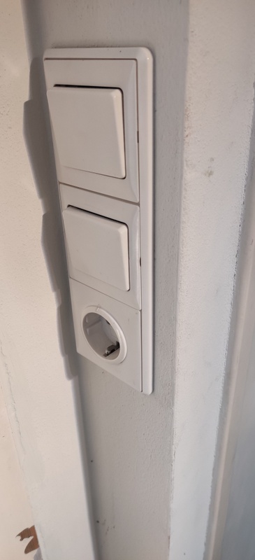

Ik wil een schemerschakelaar installeren bij een buitenlamp. Maar stroomtoevoer wordt (binnen) geregeld via een schakelaar. Ik ben bang dat deze soms 'per ongeluk' uit gezet wordt.
Kan ik eenvoudig iets aanpassen in schakelaar dat ie altijd 'aan' staat?

Als het goed is schakel je fase met deze schakelaar (oftewel zwart met bruin). Je kan een simpele lasklem er op zetten zodat het geen schakelaar is maar een vaste verbinding. En dan de schakelaar weghalen een blindplaatje er op zetten. Dan ben je klaar.

Powergrim schreef op woensdag 6 maart 2024 @ 16:11:
Mee eens.
Je kunt de boel voorzichtig losmaken, als je het dekseltje en kapje eraf hebt, kom je (ten minste) een bruine en een zwarte draad tegen. Normaal zorgt de schakelaar voor de verbinding tussen de twee. Met een lasklem bypass je de schakelaar en liggen ze altijd aan elkaar.
Let op dat je echt een lasklemmetje oid plaatst. En dus geen kroonsteen. Wago's zijn erg fijn om mee te werken. Meestal te koop bij de lokale bouwmarkt.
De schakelaar kun je eventueel vervangen door een blindplaatje. Dan heb je geen loze schakelaar. Mocht je daar waarde aan hechten.
En als het niet al duidelijk was: best even de spanning eraf halen voor je eraan gaan werken. ;)

Schakelaars hebben vaak meerdere aansluitpunten voor fase en voor schakeldraad. Als je beide (dus zwart en bruin) aan dezelfde kant van de schakelaar aansluit heb je ook bereikt wat je wil en hoef je geen lasklemmen te kopen.
Zelf zou ik wel gaan voor een lasklem en de schakelaar helemaal vervangen door een blindplaat, dan is ook duidelijk dat er niets te schakelen valt.

Stap 1: groep uizetten waar deze schakelaar op zit!
Stap 2: controleren dat het daadwerkelijk de goede groep is...
Stap 3: sloop de schakelaar eraf.
Stap 4: verbind de zwarte draad met de bruine draad.
Stap 5: zet een afdekplaatje erop.
Klaar :)

hanev001 schreef op woensdag 6 maart 2024 @ 16:46:
Waarom moeilijk als het makkelijk ook kan? Ik heb een vergelijkbaar iets en heb met een simpel stukje plakband de schakelaar in de AAN stand vastgemaakt.
Voordeel daarvan is dat je als je toch eens de boel (even) uit wil zetten je niet de hele groep moet gaan uitzetten omdat je de schakelaar onbruikbaar hebt gemaakt.
Inderdaad lijkt het mij ook wel verstandig/handig dat je de zaak toch ook nog uit kan zetten indien nodig.
Maar waarom niet gewoon een sticker/markering erop plakken voor de aan/uit stand?
Dat heb ik dus ook gedaan (rood stickertje) bij mijn buitenlamp om te zien of deze ook aan staat. :)
Omdat een stuk plakband niet al te charmant is? Als het je niet uit maakt (het is een gang / het zit achter de kapstok / hoe het er uit ziet boeit me niet) prima natuurlijk. Maar dat mag een ieder voor zichzelf bepalen. Ik zou zelf de schakelaar in elk geval gewoon terugzetten na het doorverbinden. Dan kunnen mensen zich lekker afvragen wat dat ding doet.

Glewellyn schreef op woensdag 6 maart 2024 @ 16:52:
Dit is een heel slecht advies (zwart rechtstreeks aan fase verbinden is niet heel veel beter) van een zwarte draad bij een lamp ga je uit dat hij te schakelen is. als er dan ook nog daadwerkelijk een schakelaar zit krijg je zeker gevaarlijke situaties.
Dus idd plakbandje/markering op de schakelaar of een draad bij trekken zodat je fase bij de lamp hebt.

hfolkers schreef op donderdag 7 maart 2024 @ 08:47:
Los van verwachting, staat me er iets van bij dat deze klemmen van WCD's en schakelaars niet gebruikt mogen worden om door te lussen, iets wat je hier dan wel zou doen.
Maakt niets uit. Zwart mag je daarvoor gebruiken want het zit nog steeds achter een schakelaar die toevallig doorgelust is.Het is omkeerbaar.

Als aanvulling op deze adviezen zou ik dan de schakelaar vervangen door een extra WCD ipv een blindplaat. De nul en aarde zitten er toch al en een extra WCD is altijd handig.
Klopt inderdaad volgens de normen mag het niet een zwarte draad is schakel en mag niet gebruikt worden als fase. Kleurcoderingen zijn er met een reden.
Het kan wel maar dan moet je de zwarte draad aan beide kanten markeren met bruine isolatie tape. Ja het zijn details maar wel belangrijk voor degene die dit over 5 jaar tegen komt (of je dat zelf bent of iemand anders is niet relevant).

Koppel hem in de centraaldoos af.

Aan iedereen die hier een blindplaatje adviseert... Succes met de zoektocht.
Foto is van oud schakelmateriaal wat al jaren uit de handel is.
Ik zou de draden loshalen van de schakelaar en met een lasklem doorverbinden. Daarna de schakelaar met bedieningswip weer terugplaatsen en niet aan de zoektocht naar een passende blindplaat beginnen.
