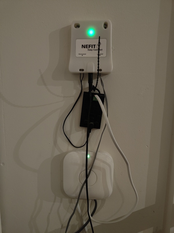

Dag Kees, dank voor je reply. Het heeft drie jaar lang uitstekend gewerkt. Alle converters geplaatst en actief. Zonet weer precies om 19.31u schiet de ketel in Error. Mogelijk idd netspaningsdip op exact dat moment. Vrees dat de energiemij mij dat nooit gaat vertellen!!
Nog meer tips?

Je kunt altijd een goede volt of multimeter meter in het stopcontact prikken en kijken wat er omstreeks 19.31 gebeurd.

Inderdaad Kees!
Gisteren de wifi afgesloten, maar het issue blijft.
Nu wil ik eerst de Nest geheel loskoppelen. Mogelijk dat deze zonder wifi alsnog de ketel stuurt.
Als dat het niet is gaan we over op het meten van de stabiliteit van ~230V.
Ik geloof niet dat de gastoevoer het issue is ;).
Als dat allemaal niet helpt, wordt het een 2de hands UBA aanschaffen, ....vrees ik... :o
