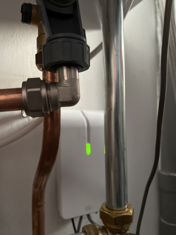

Dit is de gateway die erbij hangtAfbeeldingslocatie: https://tweakers.net/i/Ze7D11k6Z4wstgWmNzWcfv8EONc=/x800/filters:strip_icc():strip_exif()/f/image/G5gtIpkkDb4Vdgao2mRQJJe8.jpg?f=fotoalbum_large
Duurde het lang voordat de thermostaat aanging / het scherm teken van leven gaf na het aansluiten?
Nu heb ik de gateway er tussenuit gehaald en de thermostaat dus rechtstreeks op de R bus aangesloten. Stekker weer in stopcontact: ketel gaat aan en werkt maar scherm thermostaat blijft zwart….

Gister de thermostaat met een korte kabel rechtstreeks op de R-bus aangesloten. Ketel stond toen uit, stekker eruit tijdens het aansluiten. Nadat de stekker van de ketel weer in het stopcontact gestoken was bleef het scherm van de Etwist zwart.
Ik snap er niks van en dus maar weer de gateway ertussen en dan doet de thermostaat het gewoon prima.

Inmiddels ook weer telefonisch contact gehad met de installateur: om uitval door piekspanning te voorkomen hebben ze een gateway ertussen geplaatst.
Zonder gateway krijg ik hem zelf niet aan de praat. Zijn het ook echt verschillende types etwist thermostaten?
