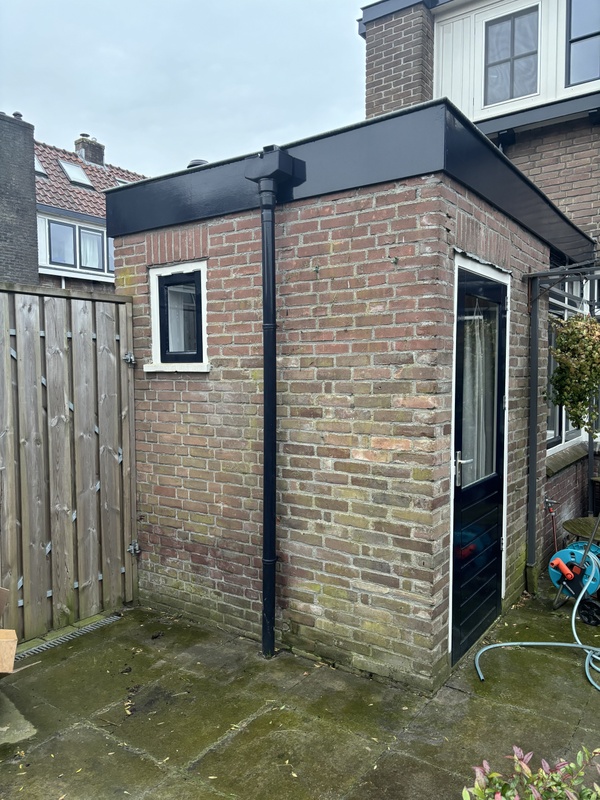

Aanzicht van buiten met links de bestaande uitbouw waar de keuken met daarachter een mini halletje en wc zit:

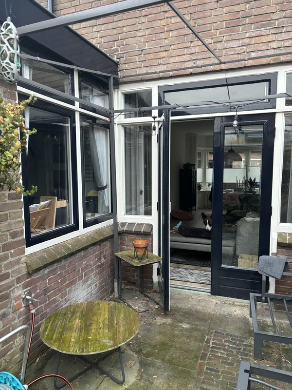

Links achter de kozijnen de keuken en rechts de woonkamer.

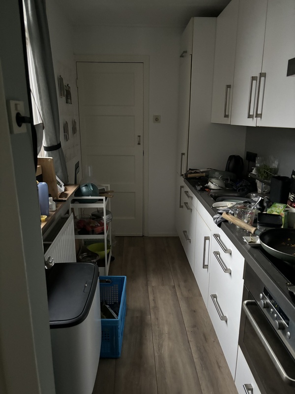

De veel te kleine keuken

misschien mijn gebrek hoor maar ik zie niet hoe je keuken groter wordt van optie 1. hoekkeuken gaat niet want je moet nog naar de wc kunnen...

Optie 1 geeft de meest efficiënte ruimtewinst denk ik. Heb je al met je buren gepraat of waarom voorzie je gedoe?
Buiten de bestaande lijntjes denken. Wie weet wil TS wel een kookeiland en een hoge kastenwand tegen de muur. Groter maar anders.

uit de foto´s is niet helemaal duidelijk waar die buitendeur aan het eind van je huidige uitbouw naar toeleidt. is dat een (buiten)deur naar de toilet?
Met dat in het achterhoofd, laten we eens naar de opties kijken.
optie 3 (aanbouw achter de wc): hoe zie je het voor je dat die ruimte bruikbaar is, zonder de toiletgroep te verplaatsen (waarschijnlijk in de nieuwe aanbouw?). het worden dan overigens wel nog meer een (donkere) pijpela dan eerder het geval was (1 binnen en 1 buiten), en de ruimte in de tuin wordt nog minder bruikbaar dan hij nu al lijkt te zijn (inschatting obv de foto's).
De enige winst die je hier uit leidt te gaan halen is meer keukenblad, zonder de muur aan de tuin (die ook 2 meter langer wordt) effectiever te kunnen gebruiken.
Optie 2 (verbreden van je keuken):
wat ga je met die extra (binnen) meter doen? een barretje om aan te ontbijten? extra werkblad voor in de keuken? 1 meter is te weinig om een volledige keukentafel te bouwen (met stoelen/banken aan weerszijden).
Verder zijn er 2 andere belangrijke zaken die je dan niet uit het oog moet verliezen:
- je tuindeel naast de uitbouw wordt nog smaller en dus (vermoedelijk) alleen functioneel als een 'gang' naar het tuindeel achter je uitbouw.
- je raampartij met openslaande deuren zal je volledig moeten ombouwen, en de vraag is of er meer dan 1 enkele deur in de overgebleven muur past. en dat heeft gevolgen voor het volgende punt: licht inval in je woonkamer.
Dat is misschien wel iets wat op te vangen met een lichtkoepel in je nieuwe uitbouw, maar ik zou niet onderschatten hoeveel minder licht je binnen krijgt in je woonkamer.
Dat laat optie 1 (uitbreiding van woonkamer):
in geval van optie 1 en 2 ga ik er vanuit dat je iets met de muur van de keukendeur gaat doen, maar zeker in geval van optie 1 zal je die er waarschijnlijk uitgaan breken, net als de huidige raampartij in de keuken.
en hier komt de eerste vraag die ik stelde weer om de hoek: wat wil je bereiken: uitbreiding van de keuken (gezien de andere opties het meest waarschijnlijk), of is het de bedoeling om de woonkamer te vergroten / bij de keuken te betrekken (met eventueel een bar/kookeiland waar nu de keukendeur staat)?
Ook bij deze optie is de hoeveelheid licht een issue, maar aangezien je de dubbele openslaande deur simpel verplaatst, en je wellicht die -al genoemde- lichtkoepel in je nieuwe uitbouw kan realiseren, zal dat waarschijnlijk wel meevallen. Misschien kan je je huidige openslaande deuren zelfs hergebruiken.
Je zult merken dat optie 1 naar mijn mening het meest logische is.
