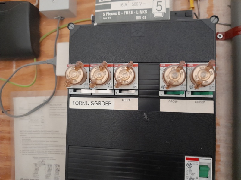

Volgens mij is dit een 2 fase toch ? Ivbm aanschaf electric fornuis.

Dat is inderdaad een 1 fase 2 gecombineerde groepen van 16 ampere. 2x 16a 230v = 2x 3.700 watt maakt 7.400 watt gecombineerd ;)
Wat keukenboeren en electroboeren een 2 fase noemen.
Waar je op moet letten is dat je een 2L/2N koopt want je heb in je Perilex 2 fasedraden en 2 nuldraden en 1 aardedraad.

Heb je een foto van de hele meterkast?
Op de foto heb je een fornuisgroep. Dat zijn twee groepen op één fase.
Het lijkt er op dat die niet achter een aardlekschakelaar zitten.
Ik heb ze overigens nog niet eerder zo ‘oud’ gezien. Bij moderne kookgroepen schakelen beide groepen af bij overbelasting op 1 van de groepen. Hier is enkel de aan/uit-schakelaar gekoppeld en zit er een smeltpatroon per groep.
[ Voor 39% gewijzigd door bartvl op 05-03-2024 17:06 ]

bartvl schreef op dinsdag 5 maart 2024 @ 17:03:
Dit is alles :)

Je hebt geen 2 fase, je hebt 1 fase.
Door 2 stoppen te combineren heb je max vermogen van 2x 16a x 230V = 7400W.
En ik zou niet weten waarom je keramisch zou willen koken. Inductie lijkt me veel logischer.
Groepenkast is verder antiek en voldoet niet meer aan de huidige normen. Als je toch aan de slag gaat meteen vervangen.

Oké, dan heb je een erg beperkte meterkast. Niet direct een probleem, wel een aandachtspunt.
Je lijkt namelijk geen aardlekschakelaar te hebben voor de witte groepen.
En geen hoofdschakelaar waarmee je alles kan afschakelen.
En ik vraag me af of de fornuisgroep zo gebruikte worden. Maar dat is gewoon een open vraag.

Ja hoor, dat was vroeger de standaard, tegenwoordig is het oud en de regels zijn verandert. Nieuw mag het niet meer, maar niemand zegt dat je installatie naar de huidige normen aanpassen. Al zou een electricien dat wel adviseren, want dan verdient hij/zij meer :P
Ik had tot 2019 ook een smeltzekeringkast, die vervangen is na lekkage naar automaten.

Vervangen moet inderdaad niet, maar ik zou zelf me wel veiliger voelen als alles de juiste aardlekautomaten heeft en de kookgroep gekoppeld is.
Verder, inductie nemen. De meeste inductie platen kunnen op een kookgroep, al geven ze dan niet altijd het max vermogen.

Bij de meter zit ook de zekering van de netbeheerder, daar kun je zien of je drie of twee fases hebt.

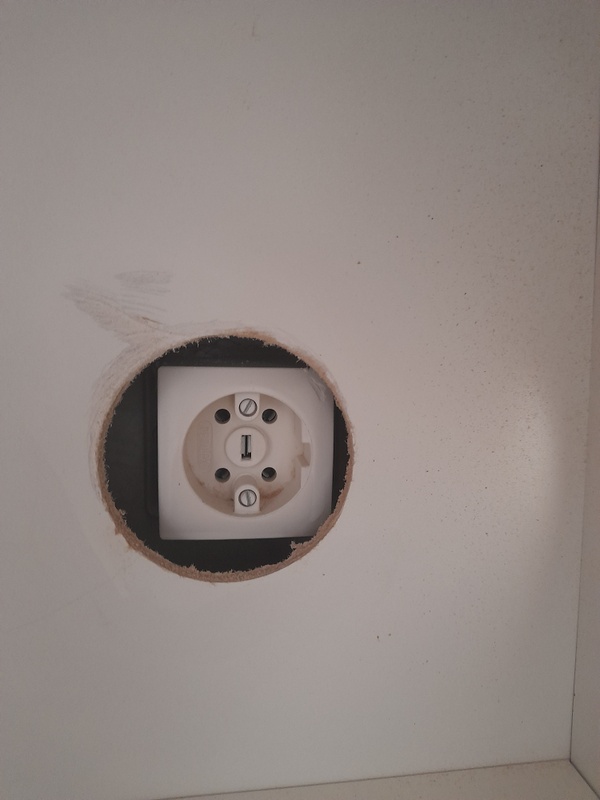

bartvl schreef op dinsdag 5 maart 2024 @ 23:12:
En hoe ben je hem van plan aan te sluiten?
Dat vraag ik omdat ik uit je vraag en reacties opmaak dat je er beperkt verstand van hebt. En dat is helemaal niet erg. Maar je kan met een kookplaat aansluiten énorm veel fout doen. Zelfs een perilex stekker gewoon in een perilex wanddoos pluggen kan namelijk al ‘fout’ gaan.
Hoe ziet het er aan de keukenkant uit?
Bedankt voor je bezorgdheid maar aansluiten heb ik me al over ingelezen...😁

Het is in ieder geval makkelijk om echt eens één groep aan te zetten en zo te bepalen wat L1 en N1 zijn. Die dan weer uit, tweede aan, dan zouden de andere twee L2 en N2 moeten zijn :)
Wel echt nameten, bij Perilex zijn er gewoon net zo veel "standaarden" als aansluitmogelijkheden...

En gaat het om een inbouwplaat of zoek je naar iets opbouw? Reden dat ik dat vraag is omdat dat wellicht uit kan maken of een (aangesloten) aardedraad en een aardlekschakelaar verstandig is, of een must.
