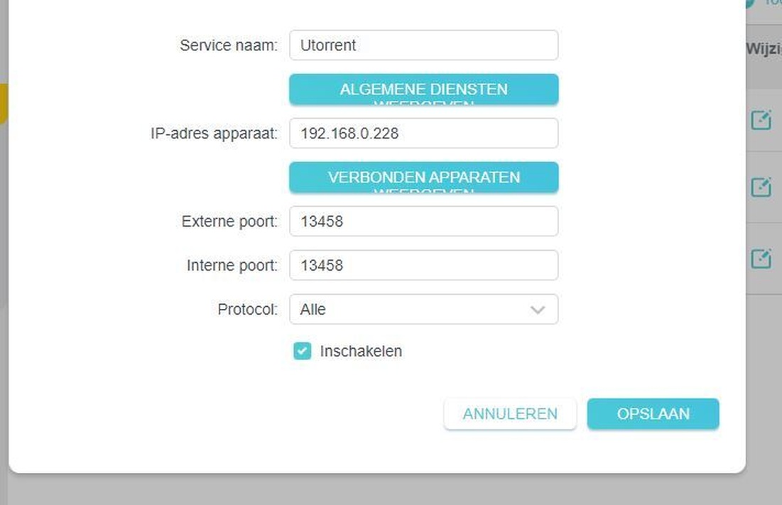

Hallo,
Ik heb een probleempje met portforwarding, ik heb een AX600 router waarik ik mijn PC een vast IPadres heb gegeven :
Afbeeldingslocatie: https://tweakers.net/i/ajX9NCChIvYom3QjsQS3jGPtbIA=/full-fit-in/4000x4000/filters:no_upscale():fill(white):strip_exif()/f/image/PgHY4ZT04hofjfsro2Zp9UkH.png?f=user_large
Ook heb ik hier de port ingesteld die ik wil forwarden :
Afbeeldingslocatie: https://tweakers.net/i/3YvhEfcWUTtEuuhQTx3Vy2axMr4=/full-fit-in/4920x3264/filters:max_bytes(3145728):no_upscale():strip_icc():fill(white):strip_exif()/f/image/IgH7xjXBGmD1Ob9TVjBBuaKI.jpg?f=user_large
Tevens heb ik in Eset de firewall aangepast voor deze poort :
Afbeeldingslocatie: https://tweakers.net/i/KOv5uk98UAvS5Q9_oF0SLVJAHmo=/800x/filters:strip_icc():strip_exif()/f/image/bkyCDp86vOdnAdVQxNZDWPts.jpg?f=fotoalbum_large
Als ik nu op yougetsignal test of de poort openstaat krijg ik steeds de melding dat de poort gesloten is :
Afbeeldingslocatie: https://tweakers.net/i/8Eswjg7GONDLNO_mLvuzojZzRqY=/full-fit-in/4920x3264/filters:max_bytes(3145728):no_upscale():strip_icc():fill(white):strip_exif()/f/image/k80bDTATnz7smUnao60Y1GvK.jpg?f=user_large
Wat doe ik vaut?
Alvast bedankt!

Hoe is je netwerk ingericht. Heb je de ax600 als vervangende router draaien of staat deze achter de isp router.
Als de ax600 achter de isp router is gehangen kan je port forwarden wat je wilt maar wordt het in de isp router geblokkeerd

De AX 6000 is de router di rechtstreeks aan het glasvezelmodem zit.
Ik was het wel nodig met Utorrent, het heeft altijd wel gewerkt maar waarom nu niet?
Ook als ik een andere poort openzet werkt het ook niet helaas

Je IP-adres begint niet toevalling met 100.64 tot 100.127?

@hcQd
Volgens iplookup is mijn IP 62.45.104.229 intern is het IP-adres: 100.80.179.201 en het Standaard gateway:
100.80.128.1?
  • Vorkie
Activate schreef op woensdag 6 maart 2024 @ 08:35:
@hcQd
100.80.128.1?
Dat heb je CGNAT en heb je geen mogelijkheid tot poort forwarding.
Welke ISP zit je bij? Delta Fiber zo te zien.
Ik lees zoiets:
Klanten kunnen Cgnat uitzetten in de Mijn-omgeving." Cgnat staat voor Carrier Grade Network Address Translation en zorgt ervoor dat klanten hun IP-adres delen met andere klanten. De meeste vaste Nederlandse internetproviders bieden klanten een eigen IPv4-adres aan. Onder meer Starlink werkt met Cgnat

  • Activate
  • Laatst online: 12-10 00:26
@Vorkie
Het heeft altijd gewerkt, dt is het vreemde.
ISP is Caiway

Activate schreef op woensdag 6 maart 2024 @ 08:50:
Delta heeft aanpassingen gedaan waardoor deze situatie is ontstaan. Laat even weten of het met bovenstaande informatie gelukt is.

  • Ben(V)
  • Laatst online: 13:23
Bellen met de helpdesk van caiway en vragen of je CGNAT hebt en als dat zzo is of ze het om willen zetten naar een niet gedeelt ipadres.
Of je kunt overgaan op ipv6

Het is gelukt!
Heb idd contact opgenomen met de helpdesk en het stond idd aan :
Afbeeldingslocatie: https://tweakers.net/i/R8IBCo84OKk98T4uJtap72Ayt-8=/full-fit-in/4920x3264/filters:max_bytes(3145728):no_upscale():strip_icc():fill(white):strip_exif()/f/image/RMrGvpv1M7aamBJJoYWuIWxg.jpg?f=user_large
Nu maar even wachten dus!!
Dank jullie wel allemaal voor jullie hulp!!

Check deze reactie:
Starke in "[Caiway Glasvezel] Ervaringen & Discussie - Deel 2"
Je kan een Dynamisch ip 'bestellen' via Mijn Caiway, en dan heb je geen GNAT meer.
