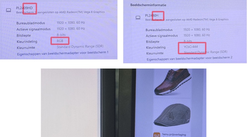

Afbeeldingslocatie: https://tweakers.net/i/P80EbUgD8E6TmvkDDx2lJxVlFfk=/800x/filters:strip_icc():strip_exif()/f/image/k8q8LvLjK5G6kNJzWCEGPaIs.jpg?f=fotoalbum_large
Ik kreeg het niet voor elkaar. Hierbij de specs, maar dit kende ik nog niet. Het scherm aan de linkerkant is veel scherper qua kleur / uitstraling. Ook heb ik de settings aangepast. Ik zie wel enkele verschillen. Misschien heeft iemand hier verstand van?

Ik ga vandaag even bellen met de helpdesk van hun. Wellicht weten zij het antwoord. Mijn vermoeden is dat het met HD en H te maken heeft. Monitoren zijn bijna identiek. Kan dus zijn dat 1 full-hd is en de andere hd ready ready...ik laat het wel weten.
  • White Feather
  • Laatst online: 22-10 22:16
Ze zijn allebei Full-HD, 1920x1080, zie je screenshot.
Ik zou in apparaat beheer de beide monitoren eens weggooien en dan opnieuw laten herkennen.

  • Laatst online: 22-10 12:22
Walace78 schreef op woensdag 6 maart 2024 @ 17:39:
Kijk of je de PL2480H ook op RGB kunt krijgen? Is een beeldscherminstelling in het AMD controle paneel.
Verder zijn die typenummers dusdanig verschillend dat er heel goed een andere schermtechnologie in zou kunnen zitten zelfs.
  • White Feather
NESFreak schreef op donderdag 7 maart 2024 @ 07:52:
Inderdaad. Pas op het screenshot blijkt het een PL2480H versus PL2409HD te zijn.
Totaal anders dus en niet alleen wel of niet alleen een D.
Er zit in ieder geval een ander scherm in, de 2480H is een edge-lit scherm, de 2409HD een CCFL. Er zit ook 4 jaar verschil in release date.
  • Walace78
  • Laatst online: 19-02-2025
Allen, wederom bedankt. Jah....inderdaad.....ik had ook al zo'n vermoeden.....hoe is het mogelijk, maarja..even iets anders op verzinnen op het werk dus.....komt goed....denk ik.....
