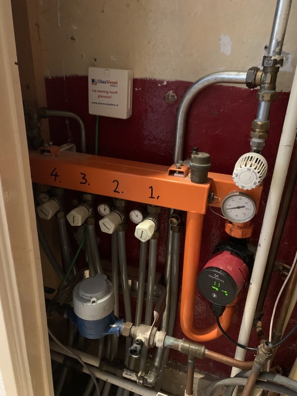

Dag allen,
Ik wil graag naar zoneregeling in huis, maar dat werkt niet met mijn vloerverwarming. Nu hangt m'n hele systeem aan de vloerverwarming en andere radiatoren liften mee wanneer de vloerverwarming aan staat. Daarom de keuze voor zoneregeling. De vloerverwarming is ondanks verschillende ventielen nu 1 ruimte met badkamer. Ik wil de vloerverwarming aansturen alsof het een radiator is. Dus de vloerverwarming 'slim' aansturen (zoneregeling) met een slimme radiatorknop van bijv Tado met daaraan gekoppeld een thermostaat die ik in de ruimte hang. Dit komt dan in plaats van een dure tweewegklep met slimme aansturing en losse thermostaat (waarvoor water en alles er ook weer af moet enzo). Mijn vragen:
1. Kan ik de Tado slimme thermostaatknop plaatsen op de plek van de radiatorknop die boven de verdeler en temperatuurmeter zit? Of moet ik deze apart ertussen plaatsen? Waar precies dan (retour of aanvoer)?
2. Hoe kan ik zorgen dat de pomp automatisch uitgeschakeld wordt bij een te lage of te hoge termperatuur?
3. Hoe zit het met de bypass? Kan, als de slimme radiatorknop dicht is, de pomp kapot draaien?
4. Is dit een veilig systeem ivm oververhitting vd vloer?
Heel graag jullie reactie!
Afbeeldingslocatie: https://tweakers.net/i/6A-8I6kAlWBZTecxci-LPcPSvu0=/x800/filters:strip_icc():strip_exif()/f/image/CxEz8A5FfKmN4NUjab9xzvoP.jpg?f=fotoalbum_large
