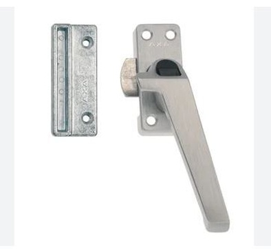

dat is wel op te lossen met een knip met druknop die buiten bereik van een hand zit.
Afbeeldingslocatie: https://tweakers.net/i/4LJZIgSLvsBirGVUnJQaH7VyVFw=/full-fit-in/4920x3264/filters:max_bytes(3145728):no_upscale():strip_icc():fill(white):strip_exif()/f/image/nt3f3OcbRvogde0DhlBzqPDm.jpg?f=user_large
Zoals gezegd, ik ben geen fan van deze dingen vanwege brand maar het is kiezen tussen twee kwaden in dit geval...
Je kan hem ook onderop plaatsen, dan is het brand-argument al minder aanwezig maar dat is weer irritant als je hem dicht en open wilt doen in normale gevallen
