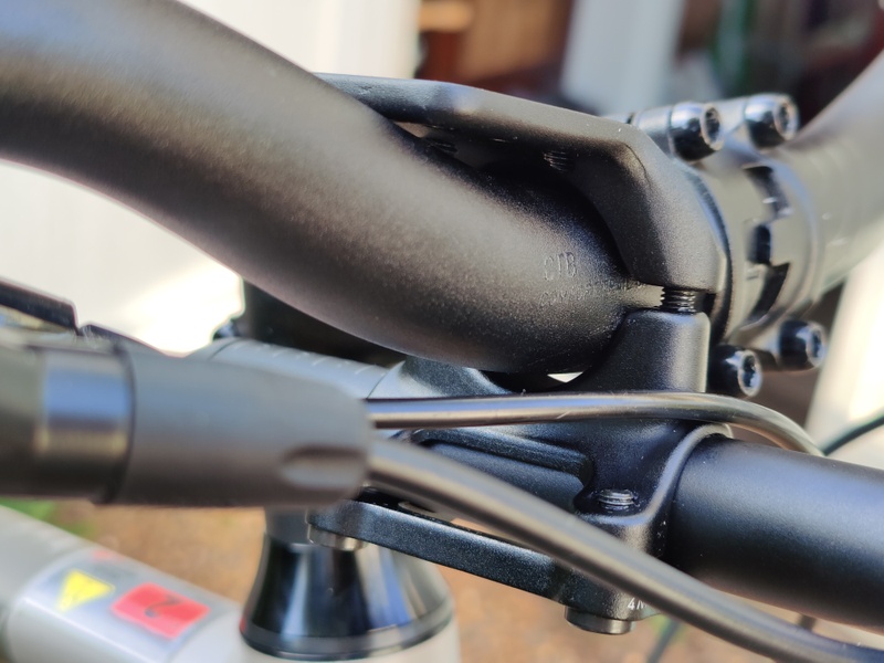

Sinds een jaartje heb ik een Cube Travel EXC voor woon-werk verkeer. Aangezien ik langere rechte stukken op de route heb, leek het mij wel interessant om eens een ligstuur te proberen (eerste keer voor mij).
Ik heb er daarom eentje op de kop getikt, maar loop bij de montage tegen een twijfel aan. Wellicht dat ik een probleem zie waar er geen is...maar dat hoor ik dan ook graag.
Het stuur van de fiets is deze met een diameter van 31.8. Dit komt overeen met de specificatie van het ligstuur.
Als ik echter het ligstuur monteer, zonder alles gelijk helemaal vast te draaien, valt het mij op dat er ruimte zit aan met name de onderkant van de bevestigingsbeugel (zie de foto's hieronder). Ik had/heb de verwachting dat deze strak op het stuur aan zouden moeten sluiten, helemaal rondom? Of is het dan een kwestie van goed vastdraaien en dan moet het wel goed zitten?
