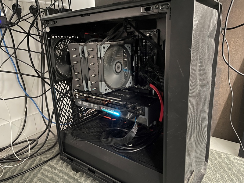

Maak even een foto van de binnenkant van de case. Een foto kan heel veel duidelijk maken.

Foto's op verzoek:
Afbeeldingslocatie: https://tweakers.net/i/ev7Ed9l0XaYM6LOJKzKRubMZPNA=/800x/filters:strip_icc():strip_exif()/f/image/ciX1CBh8XTuaK4ZAp2wvWmrD.jpg?f=fotoalbum_large
Afbeeldingslocatie: https://tweakers.net/i/biSWrkxjOnqQwvMZ1n5o-t2mlHk=/800x/filters:strip_icc():strip_exif()/f/image/ZFMYcc6ZhHc4NHVV3jVdcpCp.jpg?f=fotoalbum_large

Zo te zien ( slecht te zien maar oke ) kan je filter van je intake fans aan de voorkant wel een schoonmaakbeurt gebruiken.
Die zit achter je frontpanel.
Afbeeldingslocatie: https://www.fractal-design.com/app/uploads/2020/10/Standard-Studio_Meshify2_Black_TGD_Standard_13.-Left-Front-Above-Iso_FloatingLayer-810x810.jpg

sowieso zou ik de pc eens goed schoonmaken.
Alle fans zitten in de goede richting qua airflow
Maar de gpu heeft gpu sag zo te zien , doordat die niet ondersteund word ,die kan er voor zorgen ook dat je problemen krijgt met temperatuur.

freaky35 schreef op maandag 4 maart 2024 @ 13:39:
Hoe zie jij dat op deze foto's? Ik kijk normaliter naar die pijltjes, maar die kan ik op deze foto's niet herkennen. Is er nog een andere manier om dat te zien?

True schreef op maandag 4 maart 2024 @ 13:42:
tja ik kan zien dat de kaart hangt aan de printplaat die word helemaal krom getrokken zoals ik zie op die foto.
Wat er weer voor zorgt dat er slechter contact is van de koeler en ook themal pads

freaky35 schreef op maandag 4 maart 2024 @ 13:49:
Excuus, ik had het enkel over de airflow richting. Wel soort van logisch gezien mijn verwijzing naar de pijltjes ;)

@True dat zie je aan de montage. Zie je op de voorkant de fan zelf, dan zuigt die aan. Zie je de 4 steuntjes naar het midden, dan blaast hij. Eigenlijk zit elke fan op die manier in elkaar. Dus aan de rechterkant zuigen ze van buiten aan de kast in. En links zuigt hij uit de kast naar buiten.

True schreef op maandag 4 maart 2024 @ 13:51:
ow zo ,haha,ik zie het aan de fan zelf, de kant wat waar de fanblad zit is de richting waarvan die koele lucht aantrekt
En ze zitten naar mijn mening allemaal in de goede richting

Stab schreef op maandag 4 maart 2024 @ 13:53:
Ah ja, ik zie het nu ook wel een beetje. Zou dat echt invloed kunnen hebben op de temperatuur? Dan ga ik er eens wat onder plaatsen om hem rechter te hangen.
En maak trouwens ook de gpu schoon,met bv een compressor(wel fans stilhouden),dat za vast ook al helpen.Al die stof die erin zit blokkeerd airflow over de koelribben van het heatsink.
GPU sag is sowieso slecht voor de kaart een componenten die erop zitten.
En het kan dus voor allerlei problemen zorgen waaronder temp problemen
