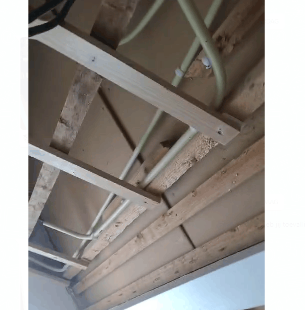

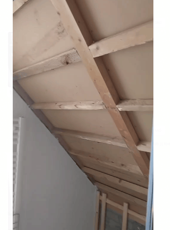

Afgelopen weekend ben ik begonnen met de renovatie van onze badkamer. Oorspronkelijk was het idee om 1 wand opnieuw te betegelen en daar een stopcontact en schakelaar te verplaatsen, maar inmiddels is dat uitgebreid naar ook het vervangen van het plafond, electra en afzuiging. De sloopwerkzaamheden zijn inmiddels voltooid :P
Electra en afzuiging staat nu op het plan om te vervangen, maar ondertussen ben ik in mijn hoofd bezig met het plafond.
Slechte foto's van de huidige staat:
Afbeeldingslocatie: https://tweakers.net/i/yHfK1l_ek3T3UHIWGZpSMqi_2II=/full-fit-in/4000x4000/filters:no_upscale():fill(white):strip_exif()/f/image/gggL9VLfqSoCm4LJczvgc0ux.png?f=user_large
Afbeeldingslocatie: https://tweakers.net/i/WxgPOknCWuC2EDWsApOF4sR9QVc=/full-fit-in/4000x4000/filters:no_upscale():fill(white):strip_exif()/f/image/MUFeaCW99Y1CJwA5ZDgT4CNQ.png?f=user_large
Het plafond is een vlak stuk + de schuine kap. Mijn idee was om hier Agnes watervaste plafondplaat voor te gebruiken. Alleen om eea aan hoogteverschil op te vangen van het oude gipsplafond zou ik eea aan rachelwerk ook nog moeten vervangen.
Nu kan ik het ook relatief makkelijk oplossen door eronder eerst watervast multiplex te plaatsen. Alleen mijn vraag, is dat verstandig? Als er ooit condensvocht tussen de platen en het multiplex komt kan dat nergens meer heen lijkt me..
Verder weet ik niet zo goed of het helpt als ik er isolatie boven doe. De schuine kap van het dak loopt door, maar mijn gevoel zegt dat er minder last van condens is als ik er isolatie tussen doe. Heb ik gelijk?
