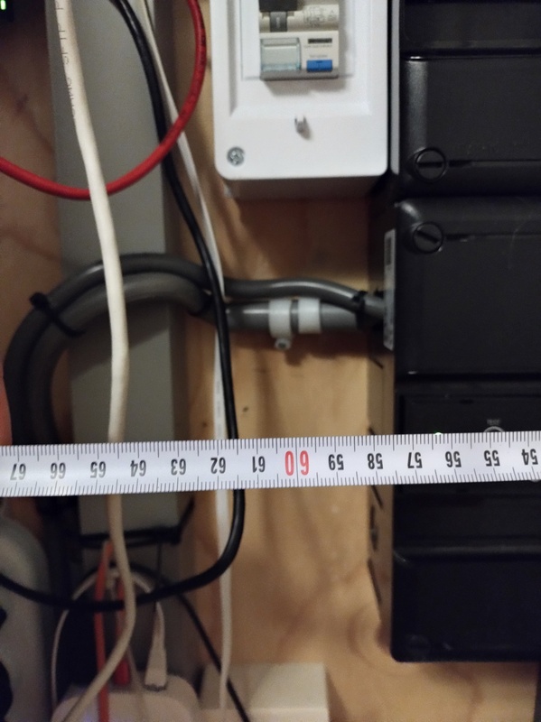

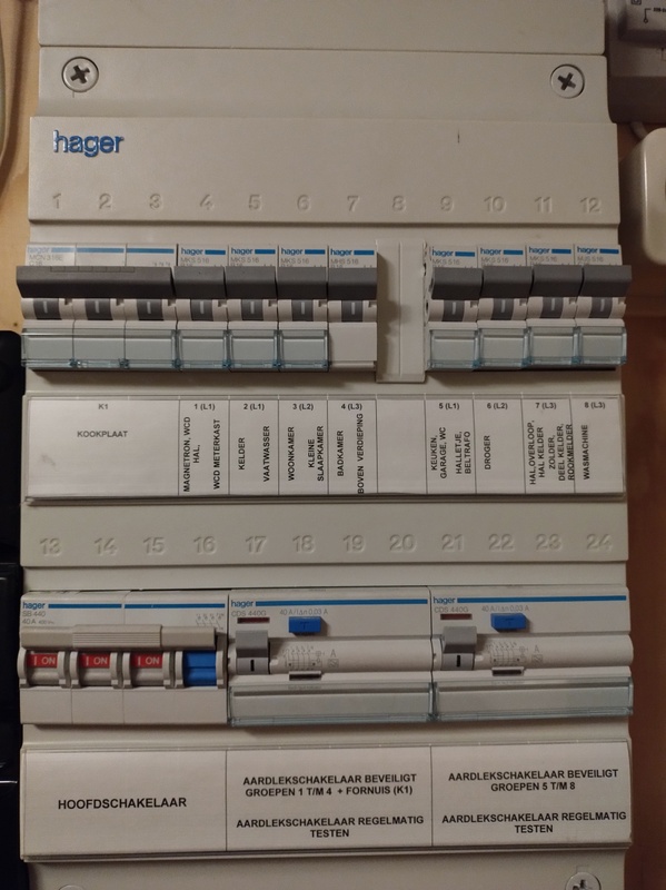

Wij hebben ruim een jaar geleden 20 zonnepanelen laten plaatsen a 405 Wp. Deze zijn aangesloten op 3 fasen en dat wat je op de bijgaande foto ziet is daarvoor bijgeplaatst in onze meterkast.
Door een ander bedrijf is onlangs een 8 kW warmtepomp geplaatst als hybride. Er zit geen back-up element (heather) in de warmtepomp. De warmtepomp is door de installateur aangesloten op dat kastje van de zonnepanelen. In het deel net boven het Enphase kastje zie je dat aan de extra kabel die erin gaat.Zie foto's.
De warmtepomp is op 1 fase aangesloten in dat kastje, wat ik kan zien aan de P1 meter.
Mag de installateur van de warmtepomp dit op deze manier aansluiten?
Een tweede punt is dat de spanning op die fase van de warmtepomp tijdens het koken soms wel erg hoog oploopt, zie afbeelding van P1 meter. Is dit niet te hoog?
Ik heb er te weinig verstand van, maar heb er ergens niet zo'n goed gevoel over. Hopelijk is dat onterecht. Ik hoop dat jullie me kunnen geruststellen.
Afbeeldingslocatie: https://tweakers.net/i/XwGi4x99K-pMTzPQDdrAnPXCBaA=/x800/filters:strip_icc():strip_exif()/f/image/oBfogEFexwDoAgGSmiJZBjDT.jpg?f=fotoalbum_large
Afbeeldingslocatie: https://tweakers.net/i/AEfAzsUWrN9DaBwHj0GvQWrlEFg=/x800/filters:strip_icc():strip_exif()/f/image/SYtVbXBCY6dw8nj49wu5cDah.jpg?f=fotoalbum_large
Afbeeldingslocatie: https://tweakers.net/i/d46W3PEamqdU-e2sJv0Nh9eUuTE=/full-fit-in/4000x4000/filters:no_upscale():fill(white):strip_exif()/f/image/TGRLRfrcGSvBva7K1hulNcc0.png?f=user_large
Gezien het best uitgebreide vraag is splits ik hem even af. Is alles rond de WP ook niet offtopic

Het is handig als je wat duidelijke en scherpe foto's maakt van je gehele groepenkast(delen) met én zonder deksels.
5000 W (dat is vermogen geen spanning waar je het over hebt) delen door 230 V = 21,7 A . Met 3 fases heb je waarschijnlijk 3x25 en dan zou dat wel gewoon kunnen.
Let op jij noemt 8 kW warmtepomp, maar dit is het verwarmend vermogen niet het afgenomen vermogen dat kun je in de handleiding terugvinden.
Maar een 1-fase WP terwijl je ook inductie hebt lijkt mij handig om die juist op een andere fase te plaatsen.

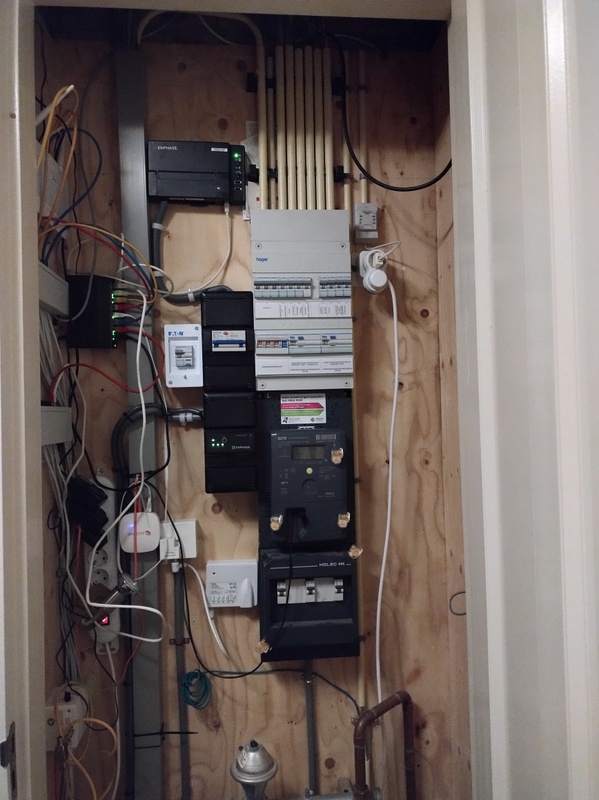

@True Sorry voor de minder scherpe foto's. Ik doe mijn best. Helaas nu iedereen ligt te slapen kan ik geen foto's maken van deksels eraf.

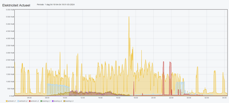

@IplugNplay Hierbij een foto van de elektra en een grafiek van de hele dag.
Het verbruik op L2 's morgens en 's avonds is van de elektrische vloerverwarming in de badkamer.
Het verbruik op L3 's avonds is van de vaatwasser.
Rond 17.00 uur gingen we aan het kokkerellen. Volgens de meterkast zit de kookplaat op 3 fasen, maar dit zie je in de grafiek niet terug?
Afbeeldingslocatie: https://tweakers.net/i/pw4VtglULMpuLHz1l8-AUe3CDQg=/x800/filters:strip_icc():strip_exif()/f/image/pXdoWXmjPOtkrliK0198FsbR.jpg?f=fotoalbum_large
Afbeeldingslocatie: https://tweakers.net/i/FyLqXQ1hov9QtCYdPr0ITxc9kBk=/x800/filters:strip_icc():strip_exif()/f/image/vGQe0JXiL6R0jCFFjkTiQFtp.jpg?f=fotoalbum_large
Afbeeldingslocatie: https://tweakers.net/i/LYnkjlMUPp3mAOzmXmAIkNNEBQo=/800x/filters:strip_exif()/f/image/p2rHnLyJE5do3JbL3XbhaV2i.png?f=fotoalbum_large

@iwanx De meeste kleine 7,4 kW kookplaten gebruiken maar 2 van de 3 fase. Waar wat op zit kun je eenvoudig uitvinden door een pan water op een pit te zetten en dan even op max vermogen. De meeste 4 pits platen zitten 2 om 2 op een fase.
De > 7,4 kW zitten vaak wel weer op 3 fase aangesloten .

Zo te zien is het opgenomen vermogen niet lekker over de fasen verdeeld. In een huisinstallatie is dit lastig te voorkomen.
Je kookplaat maakt waarschijnlijk gebruik van fasen L1 en L2. De warmtepomp zou je het beste aan kunnen sluiten op fase L3 in plaats van L1.
Overigens klopt er iets niet. Je schrijft dat het verbruik op L3 van de vaatwasser is. Maar op de foto van de groepenkast zie ik dat de vaatwasser op L1 zit aangesloten.

Om iets te zeggen over hoe het aangesloten is zal de kap eraf moeten in de meterkast.

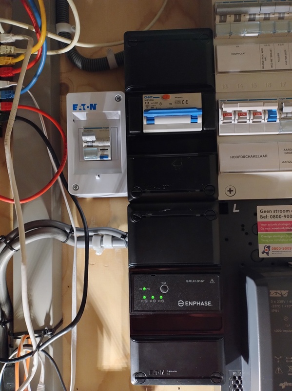

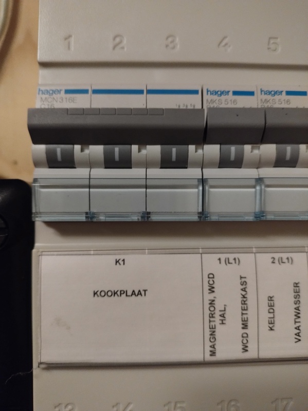

@iwanx Is dit wel Nederland? Zo ja, dan:
- 3fase aardleks voor gewone 1fase groepen zijn verbodengeweest, nu alleen nog afgeraden.
- De kookgroep is nu 3P, dit zou 3P+N moeten zijn, het is nu wel beveiligd, maar de N zou ook moeten
afschakelen.
- Chint wordt hier als een minder betrouwbaar merk gezien, terwijl je verder een mooie Hager kast hebt.

onetime schreef op maandag 4 maart 2024 @ 10:27:
afschakelen.
Mja, die vond ik ook wel interessante keuze. Maar zou kunnen dat hij aansloten is met L1, L2 en N. Dan is het op zich correct.
Blijft jammer dat er nu wel mooie 1-module brede 1P+N (aardlek)automaten zijn maar niet (gangbaar?) 3P+N in 3 modules.

@habbekrats Ik herinner me dat de vorige eigenaar zoiets zei, dat de kookplaat 2 van de 3 fasen gebruikt. Ik zal vanavond testen welke dat zijn, goed idee om dat met een pan water te testen.
@Septillion Volgens mij is het L1, L2 en N wat die vorige eigenaar zei, maar ik maak hem wel een keer open.
@devriesjande Ja, de vaatwasser zit volgens de groepenkast op L1 aangesloten, maar ik heb toch het idee dat dat echt op L2 zit. Vanavond maar even testen.

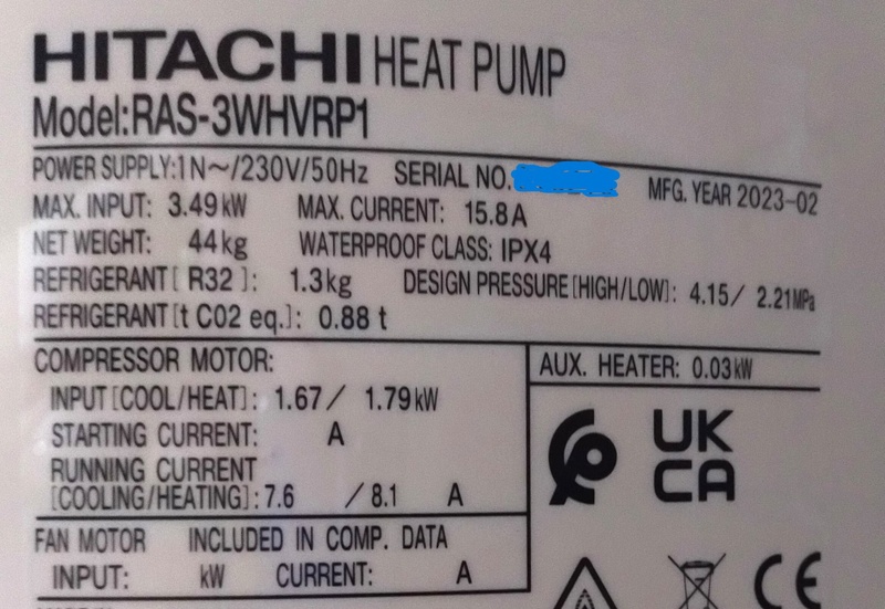

Dit is trouwens in Nederland (Limburg). De (Hitachi) WP staat inderdaad te pendelen, maar het is zeer moeilijk in te regelen door onze woning en het afgiftesysteem (delen van de woning die veel warmteverlies kennen t.o.v. veel beter geisoleerde delen), maar ik maak er wellicht een keer een topic voor aan, is hier te veel off-topic. We hebben geen boiler, warm water gaat nog op gas.
3,49 kW staat er op het plaatje van de buitenunit van de warmtepomp. Dan geeft het nog geen overbelasting in het geval de koopkplaat op L1 en L2 zit? Of kan ik beter voor de zekerheid de WP op L3 aansluiten?
ras.3 had ik ook heb ik nooit meer dan 3.1 kw zien trekken ... als je een boiler voor vvw hebt kan die ook soms ca 3kw trekken en je binnen unit kan ook 3kw trekken als ie el bij staat te verwarmen .. met koken samen gaat wel goed dus lijkt me .. maar beter zoveel mogelijk verdelen

Ik zie in de grafiek een maximaal vermogen van 5500 Watt op L1. Dat is ongeveer 24 Ampère. Nog geen probleem dus. Maar zelf zou ik het vermogen wat beter verdelen over de fasen

@devriesjande
Dat is al een hele geruststelling. Beter verdelen lijkt me wel een goed idee. Maar eerst maar eens uitzoeken wat waarop zit. Volgens de meterkast zit de vaatwasser op L1. Ik heb die vaatwasser zojuist aangezet en hij zit 100% zeker op L3. Aanduidingen op de meterkast kloppen dus niet. Ik wil dat eerst goed op een rijtje hebben voordat ik de WP op een bepaalde fase zet.
Straks kookplaat en oven even checken op welke fase die zitten.
@MisterB
Hebben geen boiler en ook geen elektrisch element in binnenunit omdat we nog gas hebben. Is dus momenteel nog een hybride opstelling, maar WP kan in deze zachte winter alles verwarmen zonder gas te hoeven gebruiken. :*)

Ja klopt, maar ik heb weinig kennis hiervan en daarnaast neem ik aan dat bij het afhalen van de deksels, het slim is om de stroom er af te doen. Omdat bepaalde gevoelige elektronica in huis liever continu moet blijven draaien, en eventuele geschikte momenten voor onderbrekingen bijzonder schaars zijn, probeer ik eerst zonder dekselverwijdering.
Vervolgens kan ik bepalen of het slim is om een elektricien te vragen het uit te voeren.
Ik wil benadrukken dat het niet mijn bedoeling is om per se dit zelf te doen, omdat ik snap dat je dit niet moet doen zonder de benodigde kennis. Maar om te kunnen beoordelen of het nodig is om iemand in te schakelen, wil ik graag weten of de manier waar op de WP is aangesloten goed is. Daarmee bedoel ik vooral of de WP zomaar met zijn elektriciteitsdraad in het kastje mag van de zonnepanelen, zoals nu gedaan is.
Daarvoor hoef ik dan toch niet de deksel eraf te halen? Of snap ik iets niet?
Mijn eerste punt is dus: Ik kijk er vreemd tegenaan dat de elektriciteitskabel van de WP zomaar in het kastje van de zonnepanelen verdwijnt, zie mijn eerste foto's. Niemand van jullie struikelt daarover, dus zal vast goed zijn.
Dan, als tweede punt vraag ik me af of er geen overbelasting is. Ik probeer dat te verduidelijken met grafieken van de P1 meter en foto's. Inmiddels is duidelijk dat de info in de meterkast op de kaartjes niet helemaal klopt en heb ik van de grote stroomverbruikers de fase kunnen achterhalen:
L1: oven/magnetron, 4-pits kookplaat 2 rechtse pitten, warmtepomp
L2: vloerverwarming badkamer (ca. 800W), warmtepompdroger
L3: vaatwasser, 4-pits kookplaat 2 linkse pitten, wasmachine
Jullie geven aan dat het zo tot nu toe kan, maar dat het wellicht beter is om de WP op L2 te zetten. Gezien bovenstaande verdeling over de fasen lijkt me dat een goed idee.
Dan is mijn laatste overweging: schakel ik daarvoor een elektricien in of haal ik zelf dat dekseltje eraf en verander ik dat? Wat vinden jullie?

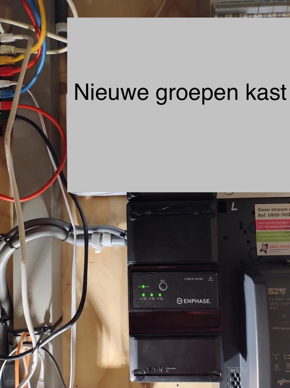

@iwanx ik ben er vrij zeker van dat een van die twee dikkere grijze kabels naar boven gaat en dan op die Hager aardlekautomaat aangesloten zit in de witte Eaton kastje. Als we niet weten welke kabel van de WP of PV is kunnen we niet zeggen of het goed of fout is. Ook kunnen we niet met zekerheid zeggen hoe die kabel nu loopt.
Ik kan je wel zeggen dat die die twee grijze kabels gepruts vind. Een groepenkast is normaliter stofdicht. Dat is die met dit grote gapende gat niet meer. Hiervoor zijn invoeropening bedacht die gebroken kunnen worden waarna er met een wartel gewerkt kan worden.
Als je netwerkbeheerder onderhoud moet uitvoeren dan heb je ook geen stroom. Als je een flinke kortsluiting hebt heb je ook geen stroom meer.
Zoek een moment de komende week dat je even 30 minuten zonder stroom kunt, schakel de hoofdschakelaar uit. Eventueel je PV-omvormer (maar gezien Enphase zie is dat volgens mij niet relevant) ook uitschakelen (voor je hoofdschakelaar) en dan kun je in alle rust de deksels loshalen. Let op dat op de invoerende kant van de hoofdschakelaar nog spanning staat.
Heb je toevallig een kastje onder je groepenkast met drie zichtbare schakelaars? Zo ja, kun je deze (alle drie!!) omschakelen voor hetzelfde effect als je hoofdschakelaar.
Voor dit punt zou ik je aanraden even een foto te maken van je meterkast van een stapje achteruit, dan kunnen wij beoordelen of dit inderdaad het geval is.

E experts, wat is er mis met de 1F+N 1 module aardlekautomaten?
Ook ABB en Siemens heeft ze nu.
Spannings onafhankelijk
https://www.sandervunderi...6-1p-n-30ma-1-module.html

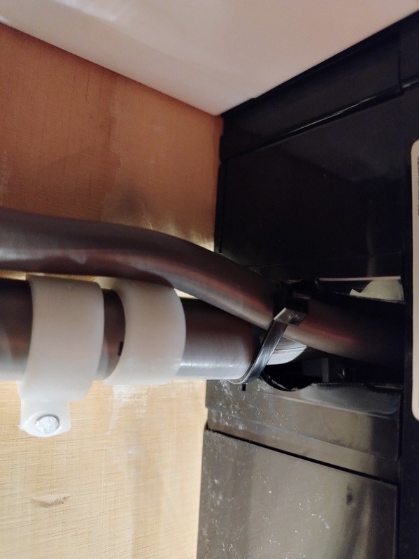

Wat betreft de kastjes, ja het kan zo. Echter de invoer is niet netjes, dat zal afgedicht moeten worden.
Ik ben wel er benieuwd naar de binnenkant, hoe dat er uitziet, soms dan lijkt het OK maar dan blijkt in de kast een prutswerk.

@Technician- Niets, (Spannings onafhankelijk) zoals je ze beschrijft, je moet alleen bij langdurige hoge belasting rekening gaan houden met de opgewekte warmte. Vooral als er meer dan 1 zwaar belast worden.
En het kan krap worden met al die draden in zo weinig ruimte. En onoverzichtelijk.
Ik zie liever de 2 unit brede versie, geeft me toch meer vertrouwen, minder marginale / kritische productie.
De monteur treft hier niet gelijk veel blaam. Invoer had iets netter gekund, misschien kon het niet veel anders? Maar verder?

Als de WP in die linkse eaton "kast" zit dan snap ik die keuze, invoeren in zo een kastje is een hel, dat ding breekt ook in tweeen als je er een gat in probeert te maken voor een wartel.

  • Laatst online: 11:11
En voor TS.
De WP monteur heeft met uw oude bakkelieten groepenkast prima werk uitgevoerd. Door er een los kastje met aardlekautomaat naast te zetten is het veiling en goed.
U bent hier in gebreke en hebt de monteur een beetje voor het blok gezet door de groepenkast niet op voorhand te laten vervangen.
Dat was eigenlijk al lang nodig geweest. En een goed bedrijf had u dat allang geadviseerd.
Een nieuwe groepenkast vervangt de hele zwarte kast, en het losse kastje. En kan meer groepen veilig kwijt voor toekomstige uitbreidingen, en heeft een hoofdschakelaar.
Enorm veilig en u kunt weer rustig slapen en in de toekomst uitbreiden.
Dit kost als u het zelf doet €250,-
Of als u het laat doen €1250,-
(Ik vergat dat de hager kast vrij nieuw was)
Maar de hager kast zit vol met prutmerken. Doe die de deur uit en koop 1 grote brede groepenkast met voldoende groepen voor uitbreiding.
[ Voor 11% gewijzigd door Technician- op 05-03-2024 08:05 ]

Technician- schreef op dinsdag 5 maart 2024 @ 08:02:
En voor TS.
Volgens mij is deze Hager kast gewoon van kunststof.
En heb jij röntgenogen dat jij ziet dat het veilig en goed aangesloten is?
Alleen een bedrijf wat een loopje neemt met de consument en er extra marge uit wilt halen voor een groepenkast van amper 15 jaar oud. A-merk kast en A-merk elektrocomponenten.
€250 als je het zelf doet gaat 'm niet eens worden als je er A-merk componenten in gaat zetten.
??? Heb je nog slaap in je ogen :9
De Hager kast zit vol met .. Hager componenten en die zijn uitstekend. Dan is er een System55 mini-kastje met Enphase waar niets over te zeggen valt. Dan nog een Eaton mini-kastje met een Hager aardlekautomaat én als laatste een System55 mini-kastje met Chint, en daarover zijn de meesten het unaniem eens, dat is geen A-merk.
Of er een nieuwe groepenkast past die van 22x33 die naast nog een tweede 22x33 past is nog maar de vraag we hebben nog geen foto gezien van de meterkast waar dat duidelijk op wordt.

Zelf hou ik dat ook in het achterhoofd, en verwijt ik niet snel de monteur voor schoonheidsfoutjes. (Zoals in dit topic de kastjes en conponenten, daar heeft een monteur vaak niet eens keuze in)
Echter als ik soepel 6mm² draad in een kroonsteen zie dan is dat wel de monteur zijn fout.

Nou wat ik bedoel is alle kasten eruit. 1 bredere kast erin en automaten die goed zijn terugplaatsen en wat bij plaatsen. Een lege kast is niet duur.
Dat had de verkoper van de warmtepomp eigenlijk moeten adviseren aan de eigenaar, dat de eigen elektricien dat vooraf zou fixen.
Dan had de monteur ook niet hoeven klooien met een extra groep wat eigenlijk niet past.
En de eigenaar een opgeruimde nette groepenkast:

Technician- schreef op dinsdag 5 maart 2024 @ 16:46:
Met de gegeven informatie is niet te stellen dat zo'n (mega) kast gaat passen.

True schreef op dinsdag 5 maart 2024 @ 17:08:
Jawel want de eaton kast is maar 44x33cm.
Ik kan zien dat de hagerkast en kastje ernaastt met vrije ruimte voeldoende is.
Meterkast heeft ook standaard afmetingen hè? ;)

Volgens mij ruimte genoeg in onze meterkast. Voor ons was het geen probleem geweest om te laten vervangen voordat de warmtepomp werd geplaatst. De warmtepompverkoper zei dat het niet nodig was en daar hebben we op vertrouwd.
Hierbij een foto van de meterkast en op de tweede foto zie je de afstand tot aan de koker. Dat is dus zo'n 63 cm bruikbare breedte.
Afbeeldingslocatie: https://tweakers.net/i/i8xXLkdg84kws8egZpvQjoxxNYk=/x800/filters:strip_icc():strip_exif()/f/image/ufQJgk8fR8W1shcXxbIxzcnk.jpg?f=fotoalbum_large
Afbeeldingslocatie: https://tweakers.net/i/xIgbDGQW_7EssAAVPKXVYtDKmz0=/x800/filters:strip_icc():strip_exif()/f/image/bMcsGSMaJilR6sSVIWAQjaLd.jpg?f=fotoalbum_large

@iwanx nog steeds ben ik niet helemaal content (sorry :p)
Wat is de afstand tussen de Hager-kast en de stalenbalk koker links hiervan? Als dit 22,5 cm of meer is zit je goed voor een goedkope en degelijke oplossing.
Je hebt namelijk 22cm nodig om een standaard afmeting groepenkast te plaatsen zoals je er nu ook al eentje hebt van Hager. Deze zou er dan identiek links naast kunnen komen. Dan kan de Enphase (in de zwarte Eaton-mini-kast), de Chint aardlekautomaat (in de andere zwarte Eaton-mini-kast) en de Eaton aardlekautomaat (in de witte Eaton opbouw-mini-kast) hierin geplaatst worden en heb je ruimte voor uitbreiding mocht dat ooit nog nodig zijn.
Hiermee krijg je geen tekort aan kabellengte door verplaatsing van de groepenkast en kunnen de inkomende YMVK-kabels (voor de WP en PV) netjes met wartels weggewerkt worden. (Als ik het goed heb zou een Hager VKG79T invoerstuk voldoen voor de onderkant).
*mijn voorkeur zou zijn om de Chint te vervangen voor een A-merk.
Gezien je zekeringautomaten hebt van je netbeheerder (die drie automaten in het kastje met Holec erop onder je slimme meter) kun je hiermee ook de stroom uitschakelen, je moet dan wel alle drie de automaten uitschakelen. Dan staat er geen spanning meer op de gehele groepenkast. Indien mogelijk/relevant zou je de PV-omvormer kunnen uitschakelen voordat je dit doet (volgens mij kan dat niet met Enphase, maar dat weet ik niet zeker).
Je kunt dan de deksel losschroeven foto's maken van de voorkant, foto's iets schuin boven en foto's iets schuin onder en deze hier posten. Dan kunnen we je zeggen hoe degelijk de aansluitingen en veilig de aansluitingen nu zijn én of je überhaupt iets moet vervangen (los van de huidige niet stof-vrije invoer van de WP en PV-kabels en de fase-verdeling).
Als je klaar bent en de deksels weer teruggeplaatst zijn kun je de zekeringautomaten weer inschakelen.
Dit zou ik alleen aanraden als je er comfortabel bij voelt. Ik gebruik hiernaast de regel als je niet met een twee-polige spanningsmeter hebt gemeten of er geen spanning op staat ga je er vanuit dat er spanning op staat, maar voor het losschroeven, loshalen, terugplaatsen en vastschroeven van de deksel hoef je geen spanningsvoerende delen te raken. Nogmaals niet buiten je comfortzone.

  • iwanx
  • Registratie: Februari 2015
  • Laatst online: 06-10 14:57
@True
Wat is de afstand tussen de Hager-kast en de stalenbalk links hiervan? Als dit 22,5 cm of meer is zit je goed voor een goedkope en degelijke oplossing.
Het is 22,5 cm >:)
Het zal dan waarschijnlijk het goedkoopst en gemakkelijkst zijn om naast de Hager kast dan een identieke te laten plaatsen.
Oh en voor een nette meterkast moet er iets qua kabelmanagement gedaan worden, de elektrocomponenten in een degelijke groepenkast plaatsen zorgt voor een nette groepenkast geen meterkast :>
Kabelmanagement stond al op de planning, volgt binnenkort :P
Bedankt voor de tip over het openmaken en foto's maken. Ik durf het op zich wel aan, maar de momenten waarop dat kan zijn schaars hier. Overdag werken en 's avonds is not done hier met een paar tv-junkies hier :F
Ik moet dat dan echt doen als ik een dagje vrij ben.
Thanks voor alle tips! Ik ben al een heel stuk verder!
