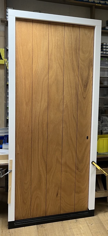

Het gaat inderdaad niet exact eiken worden, het is ander hout. Maar we willen het zo goed mogelijk benaderen. Wij hebben nu 2 keer een eiken voordeur laten plaatsen. Beide deuren gingen krom naar verloop van tijd door de werking van het hout. Het is een dubbele voordeur pal op het zuiden.
We willen nu op safe spelen met het multiplex, en na benadering zo goed mogelijk eiken look. De foto onderaan heb ik gevonden op Google. Dit is een okoume plaatdeur, alleen afgelakt. Natuurlijk is de nerf anders maar op deze manier lijkt die ons prima geschikt.
De aannemer gaat staaltjes maken om verschillende lakken te testen qua kleur. Maar ik dacht, wie weet is hier iemand die hetzelfde ooit heeft geprobeerd.
