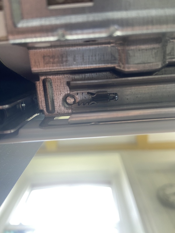

Ik ben een nieuwe IKEA Metod keuken aan het installeren en bezig met de eerste Maximera lades plaatsen.
Bij het sluiten komt de linkerkant tegen de stopper aan, maar de rechterkant moet nog ±2mm.
Het enige wat je hebt aan afstelling is aan de geleiderail 3 tandjes die vasthappen bij de eerste keer dichtdrukken. Beide lades zitten op het zelfde (eerste) tandje. Ik heb geprobeerd hierin te wisselen door aan de ene kant ene tandje extra te verder te drukken, maar dat hielp niet.
Verder heb ik een andere lade en andere rails geprobeerd, maar het probleem blijft vergelijkbaar.
Afbeeldingslocatie: https://tweakers.net/i/AH2F1kWd7-j4L_bH9DPcTLRzILs=/x800/filters:strip_icc():strip_exif()/f/image/DgH9Af3MMDi8PBrRrRO8LhIl.jpg?f=fotoalbum_large
Het lijkt erop dat het linker kastpaneel daadwerkelijk wat verder naar voren steekt dan het rechter. Ik snap alleen niet goed hoe dat mogelijk zou zijn want ze hangen beide achter aan de ophangrail.
Iemand die dit probleem herkent of een oplossing weet?

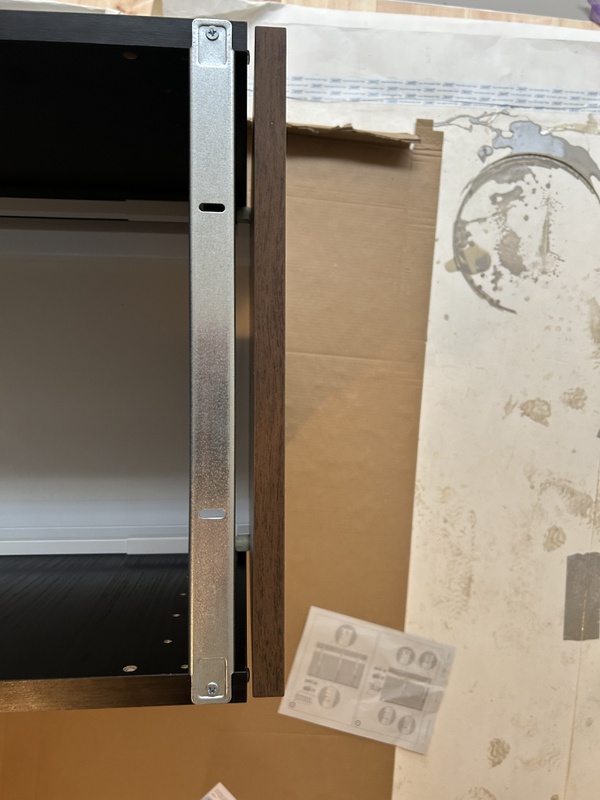

TheAlBundy schreef op maandag 4 maart 2024 @ 06:19:
Verwacht inderdaad dat deze kast te ver naar voren komt. Even een lange rechte waterpas/balk/rei tegen de voorkanten van de kasten houden. Ze moeten allemaal in een rechte lijn vallen.
Dit leek mij ook de meest logische optie. En na een eerste meting leek de kast linksboven ietsje verder naar voren te komen dan rechtsboven, terwijl dat het onderin gelijk is, wat het probleem zou verklaren. Ik heb dit enigszins kunnen corrigeren tot een minimaal verschil en houd toch die kier. Zal het nog eens nameten.
Ik snap overigens niet zo goed hoe de linker bovenkant kant uitsteken. Het kastje is bovenop (horizontaal) waterpas richting de muur en tussen beide zijpanelen. De twee zijpanelen zijn van voren (verticaal) gemeten ook waterpas. Hoe kan linksboven dan verder uitsteken dan rechts?
Ga zo wel weer even testen met een andere identieke kast en met de kast even uit de rails getild.

  • MailMan
  • Laatst online: 15-10 08:56
TheAlBundy schreef op maandag 4 maart 2024 @ 07:12:
De rail kan prima horizontaal zitten. Alleen als de muur niet vlak is dan zal die rails op sommige plekken naar voren en naar achteren zitten. In de montage handleiding staat ook dat je een oneffen muur moet uitvullen.
Zeker! Ik dacht dat de wand vlak was maar er zit een “deuk” van ongeveer 1-2mm in het midden van de totale lengte (3 meter). Alleen is het laatste stuk waar het kastje met problemen op zit best recht. Zou zo’n kleine afwijking achter het al kunnen veroorzaken?
Afbeeldingslocatie: https://tweakers.net/i/WXvCITadyCK7PmSgi86C6lC6d88=/x800/filters:strip_icc():strip_exif()/f/image/gYeRG2YPoNYAqF9xBGTRmqMY.jpg?f=fotoalbum_large
Kastje van de wand gehaald en het probleem is minder maar niet weg…
[ Voor 4% gewijzigd door MailMan op 04-03-2024 07:40 ]

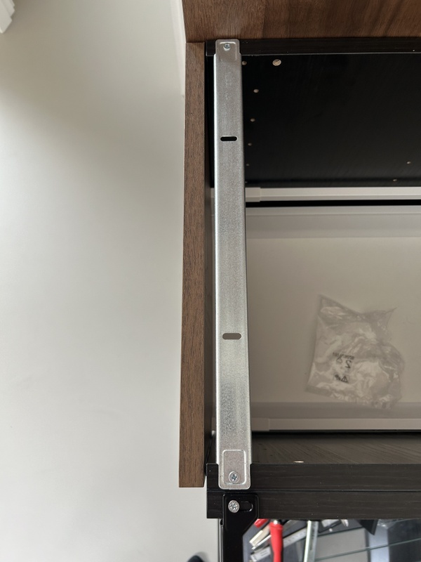

En als je de voorkant van de kasten controleert? Liefst met iets rechts, bv een waterpas of zo. Met een laser kun je al snel 1-2mm ernaast zitten.
  • MailMan
TheAlBundy schreef op maandag 4 maart 2024 @ 07:45:
Er was een kleine afwijking (1mm) waarbij de linker bovenkant naar voren stak. Onvoldoende om het hele gat te verklaren.
Ik heb nu de kast eruit en de lade lijkt nu overal even ver uit te steken. Waarom trekt de rails hem niet helemaal tot de stopper? Heb al op die voorkant van de lade geramt om hem in die haken van de rails te persen.
Afbeeldingslocatie: https://tweakers.net/i/0myLwScg9u8hT_ZFxGcdcHQ8uDA=/x800/filters:strip_icc():strip_exif()/f/image/4bkfEqlLyISiE2IOsjfYaA2L.jpg?f=fotoalbum_large
Ok. Handmatige de lade nog een tandje verder klikken doet hem zo goed als helemaal sluiten. Nu nog kijken waar het probleem zit bij het terugplaatsen.
Is er overigens een manier om makkelijk die lade een tandje verder te klikken? Ik moet nu de hele tijd het front eraf halen.

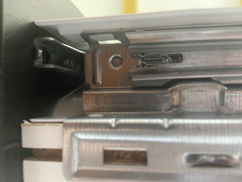

  • MailMan
Het is opgelost, voor het grootste deel.
Lijkt erop dat de rails aan de achterkant wat te ver naar voren kwam en het kastje dus wat deed torderen.
Afbeeldingslocatie: https://tweakers.net/i/eOSKVkpz92DNXFKYiTN42CJ-KM4=/x800/filters:strip_icc():strip_exif()/f/image/EYGZjvSkCznI9rWXB8vwn2Qc.jpg?f=fotoalbum_large
Hoor overigens nog wel graag of iemand weet hoe je de lade een tandje verder de rail op kan drukken zonder het hele frontje te moeten verwijderen!

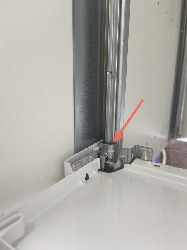

Hoe ziet het aan de zijkant van die lade? Komt daar een wit kapje over de bevestiging? Hier is recent een IKEA keuken geplaatst en de lades werden bijgesteld door een wit afdekkapje aan de zijkant van de lades af te peuteren, een stelschroef te draaien en daarna het kapje er weer op te drukken.

  • Jellabie
  • Laatst online: 05:51
Jellabie
wie laatst lacht..... is dom
Afbeeldingslocatie: https://tweakers.net/i/jlHb82aQb5KeRgYQ8J5O1lt6w4c=/full-fit-in/4920x3264/filters:max_bytes(3145728):no_upscale():strip_icc():fill(white):strip_exif()/f/image/pkAvUOJUZRPtQ732iAkT8dEu.jpg?f=user_large
Als je dat voorste witte plastieken kapje naar achter schuift, zie je waar de lade ingeklikt is, daar kan je normaal aan draaien zodat je het front verder naar binnen of buiten trekt.

yev.gen schreef op vrijdag 19 april 2024 @ 23:12:
Aan de achterkant van de bovenste geleider van de rail (aan de geleiderhaak waar de lade in gaat aan de achterkant), kunt je geraken via de bovenkant van de lade. Daar de geleider naar voren duwen en de front naar achter duwen. Maar lukt misschien niet met alle lade uitvoeringen (met de hoge lade met een front van 20 hoog, als deze combinatie mogelijk is, zal het misschien moeilijk gaan).
Ik zit met hetzelfde probleem - links sluit de lade met de front tegen de kast, maar rechts = +3mm verschil.
Kasten staan waterpas, zijkanten kast - goed waterpas, twee kasten naast elkaar - alle zijkanten mooi in één lijn. Maar toch. Het probleem manifesteert zich enkel met lades van 80 breed en middelhoog. Met de hand voorkant duwen om verder te sluiten lukt = geleider rechts trekt de lade niet helemaal in. Wel zie ik dat geleiders van lades 60 en 80 breed verschillende onderdeel-nummers hebben en zien er ook lichtjes anders uit. Ben ten einde raad.
Twee plaatjes van 1mm dik tussen zijkant kast en de plaat van de rail die tegen de kast komt, één geplaatst onder de schroeven van voor bij één rail en de andere - onder de schroeven van achter bij de andere rail, lijkt het probleem op te lossen maar dit is niet ideaal in mijn ogen.
Is de speling tussen boven en onderkant van die middelhoge front gelijk?
Stel b.v. dat het frontje linksboven al tegen de kast komt maar linksonder nog niet, dan is daar wel iets aan te doen. Kan namelijk zijn dat het frontje wat gekanteld is. Afstellen daarvan kan helpen ook de rechterkant beter te laten sluiten.
Je weet hoe je dat kan stellen met die draaiknoppen op de armen van de lade?
  • yev.gen
  • Registratie: April 2024
  • Laatst online: 26-04-2024
MailMan schreef op zaterdag 20 april 2024 @ 16:34:
Fronten staan goed verticaal. Spleet tussen front en kast is gelijk bovenaan en onderaan.
Ik zal dit oplossen door een tussenstuk van 2mm dik te laten zitten tussen de achterkant van de rail en de zijkant vd kast. Ook de achterkant vd rail nu met een paar extra schroeven bevestigen ter hoogte van de tussenstuk (gaten genoeg). Eens tussenstuk er is sluiten bovenste 2 lades goed. Raar, maar wij moeten verder...
Bedankt voor de reacties!

Hier een oplossing met uitleg en fotos.
Aan de onderkant ziet het er zo uit:
Afbeeldingslocatie: https://tweakers.net/i/0I-s0zJ55IsSOrryGkcsFLkzWm8=/800x/filters:strip_icc():strip_exif()/f/image/s1uoM9SIG5V9HjIvg0NNOU54.jpg?f=fotoalbum_large
Je zit een soort "kerstboom" vorm, waar 3 uitsparingen in zitten van de rails, hierbij zie je dat de lade niet diep in de rails zit.
Door flink tegen de lade aan te drukken, kan je hem vaak wel in de 2e (middelste) stand krijgen. Maar als hij niet lekker sluit, maar je krijgt hem niet verder, dan kan je ook de lade open doen, en tegen de achterkant van de rails een tik geven met een hamer en een klosje hout er tussen (zie rode pijl)
Afbeeldingslocatie: https://tweakers.net/i/_TaVLn4HLh1IJLV7bxFoedYsEUw=/x800/filters:strip_icc():strip_exif()/f/image/KnhyAQ0anH3dPzTtykxYBsdQ.jpg?f=fotoalbum_large
Uiteindelijk kan je hem zo in de "diepste" stand krijgen:
Afbeeldingslocatie: https://tweakers.net/i/NfkTk-uoTjbyG05kW7JzOkp84lQ=/x800/filters:strip_icc():strip_exif()/f/image/KDyLbwDKjAduv57O2fWHBwQG.jpg?f=fotoalbum_large
