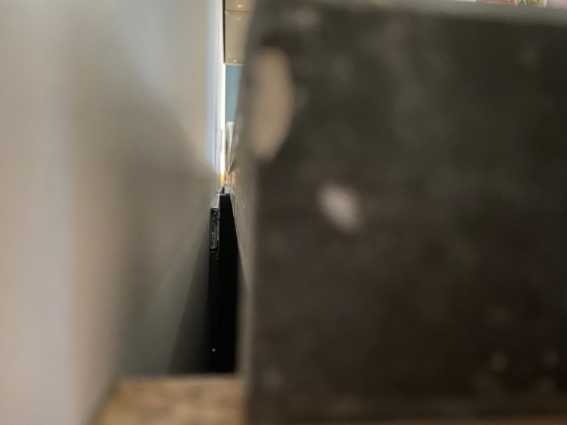

Onderdeel van onze grootschalige verbouwing was het plaatsen van een nieuwe keuken. Het gaat om Ikea-keukenkastjes, met het aanrechtblad van onze vorige keuken (lengte 280cm). Dat aanrechtblad is qua diepte iets te kort voor de Ikea-kastjes. Daarom zit er een kier tussen het aanrechtblad en de achterwand. Dat wisten we voordat we de keuken lieten plaatsen. Een en ander is echter een stuk gecompliceerder geworden, doordat - naar later pas bleek - de achterwand niet recht gepleisterd is. Daardoor is de kier aan de linkerkant van de keuken 1,5cm en aan de rechterkant 2,4cm. De keukeninstallateur wist dit, maar heeft de keuken niettemin (niet waterpas) geplaatst.
Nu willen wij de kier tussen aanrechtblad en achterwand dichten. Wij hebben veel onderzoek gedaan en rondgevraagd, maar niemand heeft echt een oplossing. Zelf dachten wij aan een plint van méér dan 2,4cm dikte. Wat ook zou kunnen is een 'latje' (wat voor één precies weten we niet) van 1,5cm in de gleuf plaatsen en daar dan een plint tegenaan zetten. Maar of dat mooi wordt? Verder dachten we aan iets zoals bijvoorbeeld https://www.dumawall.com.
Zouden jullie ons verder kunnen helpen? Ik heb de foto's van de situatie bijgevoegd. Afbeeldingslocatie: https://tweakers.net/i/hVtIz-GKTUnH8uNJcl7CAFj9uiY=/800x/filters:strip_icc():strip_exif()/f/image/IeETt9PUn03qI4sLvwGJKx3q.jpg?f=fotoalbum_large
Afbeeldingslocatie: https://tweakers.net/i/mb7NwAfiVR2z4ulfx3DLVhsWALg=/800x/filters:strip_icc():strip_exif()/f/image/TwS9Eu3QevITSwNWXakZg651.jpg?f=fotoalbum_large
Afbeeldingslocatie: https://tweakers.net/i/WmzHeoMZgur6nUv1CfvGXBRuCQs=/x800/filters:strip_icc():strip_exif()/f/image/pKDV7Z7B1PpS64QBVkNDejAb.jpg?f=fotoalbum_large

Eerste dat mij te binnen schiet is tegelen van de achterwand, of een dikke (stenen) plint plaatsen boven het blad en afkitten.
Als je dit zo dicht gaat kitten wordt het er zeker niet mooier op.

Ik zou het afwerken met tegels denk ik tot aan de hoogte van de kastjes over heel de breedte.

Kan je niet een gleuf uit het pleisterwerk halen en het zo naar achter schuiven? Netjes aftekenen op hoogte en reepje eruit.
Oh overheen gelezen. Hij is te kort…
Zou dan een zelfde soort steen zoeken er er inderdaad bovenop mooie rand maken eventueel

Dank! Tegelen lijkt ons heel mooi, maar daarvoor zitten de stopcontacten een beetje in de weg. Blad naar achteren schuiven kan helaas ook niet, want dan komen de kastjes aan de voorkant 'bloot' te liggen. Dus plinten is waarschijnlijk dan het eenvoudigst. Maar het gaat om best wel een aardige dikte. De meeste plinten zijn onder de 2cm. Zou zoiets een optie kunnen zijn? https://steenboknatuurste...gvoYLD31ClBRoCO1oQAvD_BwE

3cm dik, 10 of 12cm hoog smetplint laten zagen en er bovenop zetten. 3cm is wel wat dik, maar dan staat hij er bovenop en kun je hem goed afkitten.
Blad lijkt me een Belgisch hardsteen oid? Is vast iets passends bij te vinden.

Ziet er uit als een mooie oplossing

Die stopcontacten zijn geen probleem voor het tegelen, die monteer je heel makkelijk weer op de tegel.

Maatwerk vensterbank in hardsteen is wel in 3cm te vinden. Die kun je ipv leggen ook rechtop zetten tegen de achterwand.

Stopcontacten kun je gewoon ophogen.
