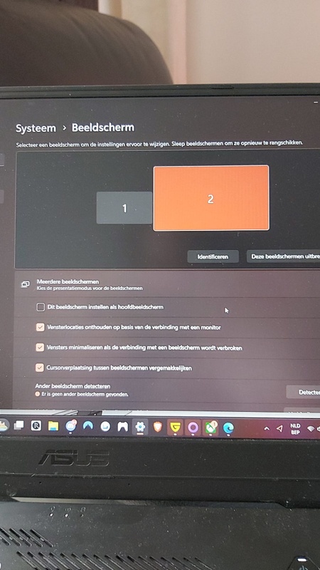

Afbeeldingslocatie: https://tweakers.net/i/OwSIyWGctvyBHO4gcjLHPtBo5Sk=/x800/filters:strip_icc():strip_exif()/f/image/RuMcvyqORrB2yFHhCxgaDz2e.jpg?f=fotoalbum_large
Afbeeldingslocatie: https://tweakers.net/i/NU4YbtJxJUbCZRWKkbSCYEjYrFE=/800x/filters:strip_icc():strip_exif()/f/image/ZSSr2bsHdBltLKD4Fh85Mz5O.jpg?f=fotoalbum_large
  • dellete
  • Registratie: Juni 2019
  • Laatst online: 07-09-2025
bovenste foto is van pc die vermeld dat er verbinding is, onderste foto is foutmelding van de tv…

Heb hem eens aangesloten op een ander scherm en dat lijkt half te werken (er staan overal rode pixels waar het niet hoort eigenlijk)
De decoder van mijn digitale televisie werkt wel perfect.
Ik denk nu dat het gewoon aan de poort van mijn laptop zal liggen en hem eens binnen zal moeten doen voor reparatie.
