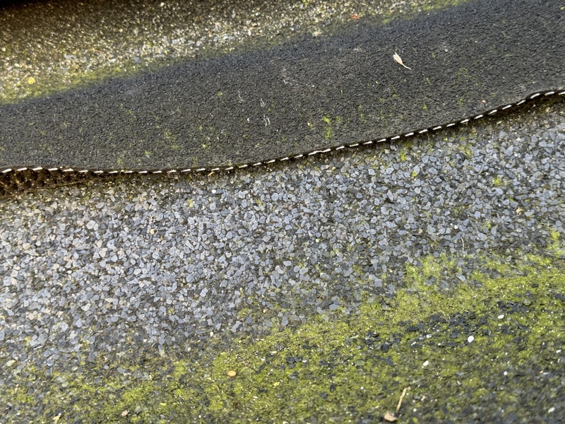

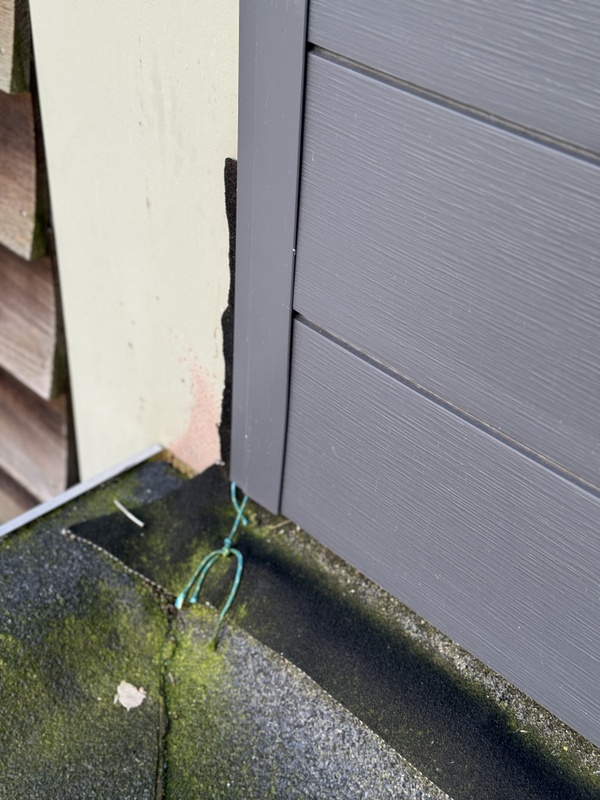

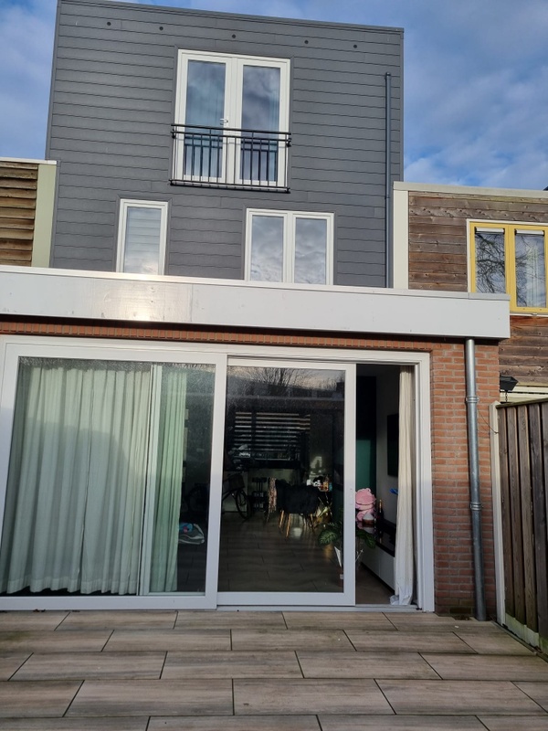

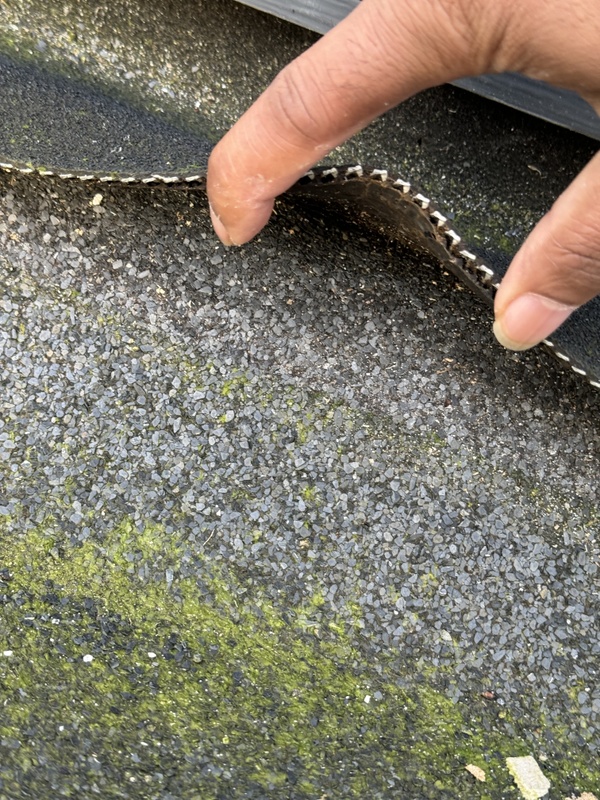

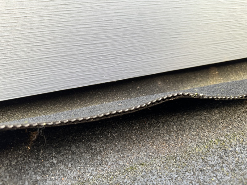

Goedemorgen,
Eindelijke foto's kunnen maken. Zie hieronderAfbeeldingslocatie: https://tweakers.net/i/Wi-RtSolhVsuQAdQaXO59f-V6nQ=/x800/filters:strip_icc():strip_exif()/f/image/sfzlQxYC40SDs25adymhaWWn.jpg?f=fotoalbum_large
Afbeeldingslocatie: https://tweakers.net/i/yDZesEIyqHTIixz1INusRYOuJaM=/800x/filters:strip_icc():strip_exif()/f/image/yoQQzzGDWMZtRmA52IwqvPdn.jpg?f=fotoalbum_large
Afbeeldingslocatie: https://tweakers.net/i/HSTb6SacSYG08NUODdbJ0FRvvuk=/x800/filters:strip_icc():strip_exif()/f/image/yRVdAaUSDUkOyidNibBSNag7.jpg?f=fotoalbum_large
Afbeeldingslocatie: https://tweakers.net/i/YCvw6lJSgE0NRsggARMiCz1v5Ts=/800x/filters:strip_icc():strip_exif()/f/image/x17aVfB5GYn6eGzjvuIomCEw.jpg?f=fotoalbum_large
Afbeeldingslocatie: https://tweakers.net/i/s1uFb1NLyODh8QmtKmetQNiHMHI=/800x/filters:strip_icc():strip_exif()/f/image/g8X7sxpwsAtYwUO9colCRYUS.jpg?f=fotoalbum_large
Afbeeldingslocatie: https://tweakers.net/i/PnxHkAp76PUv0AH3PSomQct0nTU=/800x/filters:strip_icc():strip_exif()/f/image/ECWgAx77VnSx6lTgtTM7QErF.jpg?f=fotoalbum_large

Afbeeldingslocatie: https://tweakers.net/i/8NmdRjyy5x6U_yx0X3JhQfBqRFA=/x800/filters:strip_icc():strip_exif()/f/image/k89l5NX33BGekVd6MAuFBv8h.jpg?f=fotoalbum_large
Afbeeldingslocatie: https://tweakers.net/i/AUG8-DmGsKJau4CoyWGaEjrMSIM=/800x/filters:strip_icc():strip_exif()/f/image/htNxzsKeKbrQQkV6XzFbQ0uy.jpg?f=fotoalbum_large
Het valt mij dat bij gemarkeerde groene cirkel geen tussenkit is aangebracht. Zou dit het oorzaak kunnen zijn?

Foto 1. Bij die eerste hoek aansluiting van het dak is het al foute boel. Dakbedekking staat niet omhoog tegen de muur maar ligt gewoon plat tegen dat witte stukje muur. Ook zit er in de muur geen lood die dit afdekt. Kan hier dus zo naar binnen.
Ook het lapje lood vervanger zit gewoon achter de platen gemonteerd. Dat zie je ook links van die platen uitsteken. Dus niet in de muur / spouw aangebracht.
En zit dit vast met een nietje? Aan de dakbedekking? Zie ik dit goed.
Water wat dus achter de plaat kan komen loopt zo je woonkamer in dus. Dus bij kozijnen bijvoorbeeld of andere kieren. Beetje knullig dus.
Op foto 2. Rechts dat Witte stukje/randje op het dak. Lijkt of de dakbedekking ook daar gewoon plat tegen aan zit? Is dit een muur/ rand. Lijkt mij ook niet echt juist
Foto 5. Stond deze rand met loodvervanger al zo omhoog? Met beetje wind waait zo het water eronderdoor ook. Even naar beneden drukken
P.s wie monteert daar nu schroeven ook… vraag je ook om problemen.
[ Voor 36% gewijzigd door Passie-m op 04-03-2024 22:51 . Reden: Aanvulling ]
