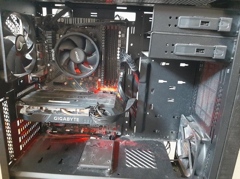

...Hoi! Ik hoop dat mijn post hier goed staat. Ik ben gister bezig geweest met het upgraden van mijn pc. Deze is gebouwd door een familielid maar ik wilde de upgrades graag zelf tackelen (met videocall hulp van iemand die het vaker doet)
Helaas, nadat alles klaar was en ik geprobeerd heb hem aan te zetten, doet hij het niet.
Ik heb de cpu en koelsysteem, gpu en RAM vervangen.
Wat hij wel doet:
Moederbord geeft licht
Cpu fan draaid (oud en nieuw)
Gpu geeft licht, fans draaien niet (nieuw)
Oude GPu fans draaien
Case fans draaien niet.
Mijn oude setup
GeForce 1650 super
AMD Ryzen 5 3600
Corsair 16GB DDR4 3000
Asrock Fata1ity B450 K4
Be quiet! Pure power 11 500w
Een stock fan en natuurlijk opslag.
Ik ben gegaan naar:
Radeon RX 6750 XT
Corsair 32Gb DDR4 LPX 3600
AMD Ryzen 5800x
Be quiet! Pure rock black
Ik heb de BIOS geupdate naar 5.60 per asrocks site.
PC gaat dus voor ongeveer 15s draaien. Nouja, de cpu fan en gpu (licht). De case fans doen het NIET. Moederbord blijft licht geven, ook na die 15s. Na die 15s staat alles behalve mobo uit, voor 2s, en dan begint het opnieuw.
Ik heb geprobeerd:
Alleen ram terug naar het oude
1 ram stick gebruiken
Verschillende ram slots gebruiken
Oude cpu met fan
Gpu kabels eruit gehaald om te kijken of het aan de psu lag
En ondertussen de hele setup naar het oude gedaan. En precies hetzelfde.
Hopelijk kan iemand mij hiermee helpen. Ik zie door de bomen het bos niet meer.

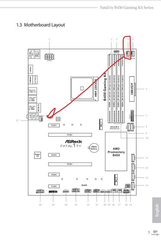

Zie dat je een "case fan" hebt aangesloten op de "CPU/waterpomp fan" aansluiting. Zou deze op de juiste aansluiting zetten.
Aansluiting 4 naar aansluiting 27

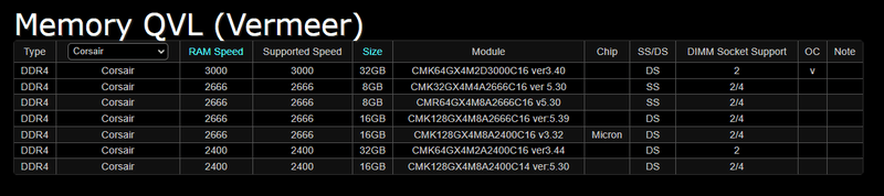

Corsair 3600 lijkt niet ondersteund te worden met een Vermeer CPUAfbeeldingslocatie: https://tweakers.net/i/5ZCeDZpKgg5GqZDzppdZ6uEte6c=/800x/filters:strip_exif()/f/image/d7XPTVbECjbE1Ig4qHa5dKs3.png?f=fotoalbum_large

Corsair 3600 lijkt niet ondersteund te worden met een Vermeer CPU[Afbeelding]
In dat geval zou het nog moeten werken met mijn oude ram, nietwaar? Of zie ik dat verkeerd?
Ik ga even kijken naar een bios reset. Geen idee hoe of wat.
Ja, je nieuwe CPU met oude geheugen zou moeten werken.

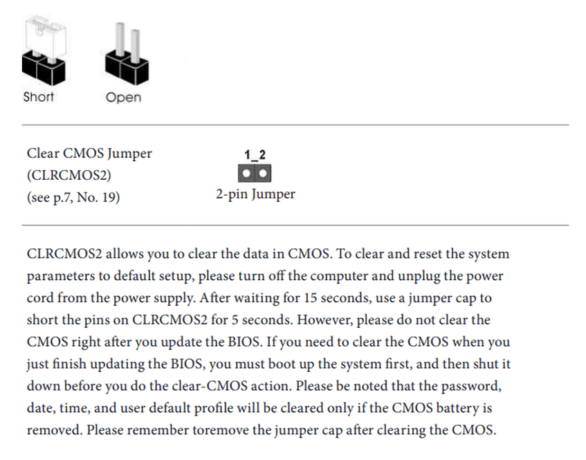

CMOS gereset (was wel een batterij ipv pins) 10m eruit gehad. Case fans zijn gaan draaien en duurt nu wat langer, maar stopt nog na 20s zonder beeld oid.
Ram naar A2 verolaatst

Nee helaas. Fans blijven draaien voor 20s daarna stoppen ze voor 2s en gaan ze weer door. Geen beeld, heb geprobeerd mijn keyboard aan te sluiten maar die doet ook niks.
  • a.boogerd
  • Laatst online: 17:46
Dusios schreef op zondag 3 maart 2024 @ 12:51:
Nr 19
Afbeeldingslocatie: https://tweakers.net/i/4Dezr3oqYvLb5nuxlAfLqqgSxkU=/x800/filters:strip_exif()/f/image/9YIj4x3C1rqI71jAKHs4nDmK.png?f=fotoalbum_large

Om er even zeker van te zijn, dat zijn deze pins?Afbeeldingslocatie: https://tweakers.net/i/EDAT6ernwmAsn4C1kzc_Tr-PDUg=/x800/filters:strip_icc():strip_exif()/f/image/4zzRRzHnDoKf2kaAZ4KNQNcU.jpg?f=fotoalbum_large

Nee alleen batterij eruit gehaald tot nu toe
Met 'remove psu physically' bedoelen ze de kabel die er aan de buiten kant in gaat of die binnen in? Binnen in heb ik geen idee welke dat is |:(

Dat zijn de juiste pins
De voedingskabel uit het stopcontact of uit je voeding halen.
Afbeeldingslocatie: https://tweakers.net/i/pEDtUsYvDpfxX8NEXckz9kdO6P8=/x800/filters:strip_exif()/f/image/Q5VYmcD0GQIlb0O0Kgb87JKm.png?f=fotoalbum_large

Die heeft er altijd al daar gezeten O-) maar kan wel kijken of ik hem verplaatsen kan.

Probeer ik straks! Wat is het verschil tussen buiten en in de case opbouwen?
Je sluit meteen alle case gerelateerde randzaken uit, je kunt makkelijker wisselen van componenten, je kunt goed zien of de voedingskabels goed zitten, of het geheugen goed erin klikt. Zo basic mogelijk testen, vind ik zelf altijd prettig.
En bijkomend voordeel is dat je eventueel meteen de behuizing een keer goed schoon kan maken.
  • Humma Kavula
Humma Kavula
Don't vote for stupid
Maar @Dusios kan wel alles eruit halen maar wat ik zo lees is het gewoon de bios die corrupt is.
Alles is terug gezet naar oude spec na de bios update en er veranderde niks dus ik vrees gewoon dat het MB/Bios naar de eeuwige pc velden is gegaan.
Enige wat TS in mijn optiek kan doen is een 2e hands AM4 bordje scoren om alles goed uit te sluiten.

Als het inderdaad een corrupte BIOS is moet het bordje er toch uit, kun je het net zo goed nu al doen.

We hebben alles er nog een keer in gezet en toen was er niks aan de hand. Terwijl ik meerdere malen eruit en erin had gehaald. Degene die er bij was zei dat alles ook goed (en in de slots) zat. Dus hoe wat waarom. Geen idee.
Maar voor de toekomst wel veel van geleerd (bios en cmos reset).
