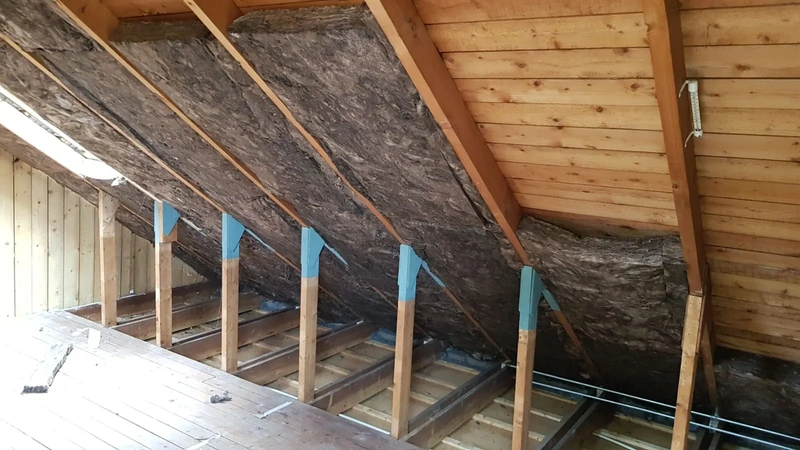

Hoe is het begreep worden er latten geplaatst op het dakbeschot, en daar tussen de pir platen.
Deze foto is met wol ipv pir, maar dit is het idee
Afbeeldingslocatie: https://tweakers.net/i/Q84mtXKj5eN10Q3HElJCEcyIFTQ=/800x/filters:strip_exif()/f/image/2flgyel4OBhcYGSIGikEKSmt.webp?f=fotoalbum_large
  • Anbe
  • Registratie: Maart 2024
  • Laatst online: 07-10-2024
dus dan is het inderdaad meer een extra balk die gecreëerd wordt.
Mijn onzekerheid zit er in dat hout natuurlijk minder isoleert dan pir waardoor er koude bruggen ontstaan.
Is die angst terecht?

Ik werd wat verward door de term óp het dakbeschot. Ik dacht meer aan een situatie: pannen er af, isoleren, pannen er op.
Maar jij bedoelt dus latten ónder het dakbeschot 😎
Ligt er al isolatie op het dak, of is dit het eerste?
Houden ze ook rekening met dampspanning/condensatierisico? Dat vind ik namelijk spannender dan puur de koudebrug.
Je hebt wel gelijk hoor, het hout is een koudebrug. Isoleert slechter dan de PIR. Maar het risico daarvan is vooral condens. En niet zozeer de koude zelf.

Koudebruggen zullen het niet zijn, hout isoleert dusdanig dat het niet snel problemen geeft.
Het vermindert wel de isolatie een beetje.
Zou je door de PIR heen schroeven met metalen schroeven, dan krijg je wel koudebruggen én problemen.
Constructief is het echter wel veel steviger/veiliger om met latten/balken te werken.
