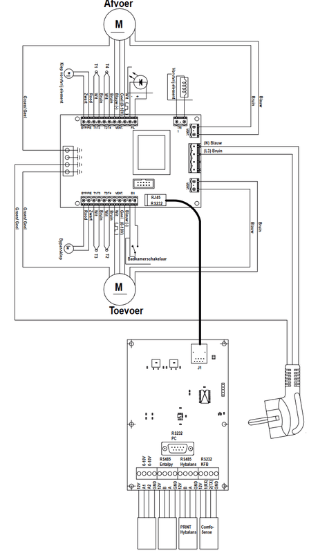

Eerlijk gezegd was dit iets wat mij niet duidelijk was. Ik heb een Zehnder "920 plus luxe RF"
Toen ik de Nederlandse afdeling van de fabrikant benaderde met de vraag over het aansluiten van een dimmer (ik had tweakers-posts gezien met andere producten van dit merk die ook dimmers gebruiken) kreeg ik dit als reactie:
"Goedemiddag,
Helaas is de WHR 920 niet te koppelen aan de ComfoConnect.
De variant die u heeft, heeft wel een 0-10v ingang, wanneer u iets heeft wat aan home assistant hangt dat een 0-10v kan genereren, is de WTW wel bedienbaar.
Dit zou kunnen door middel van een Shelly
Shelly_1_Nederlandse_handleiding_van_A_tot_Z.pdf (home2link.nl)"

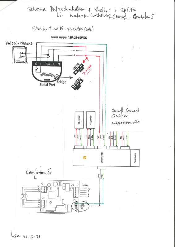

(comfoconnect is een product van zehnder zelf). Nu vond ik dit vrij apart want de shelly 1 lijkt mij een relais en geen dimmer. Op het bijgeleverde schema staat ook een comfofan vermeld, wat een ander systeem is dan ik heb.
Afbeeldingslocatie: https://tweakers.net/i/BcijqP3f4KzuhZZLrkTuJMYYjm0=/x800/filters:strip_exif()/f/image/xM8fgWFYWkrB4Ar9LmyjckxX.png?f=fotoalbum_large
Ik heb ter vergelijking een schema voor mijn wtw bijgevoegd. Kun je hier uit opmaken welk type dimmer geschikt zou zijn?
Hogere resolutie hier op pagina 36
Afbeeldingslocatie: https://tweakers.net/i/H-_Py8nlLD1SJoeWDdhEUB5yLQc=/x800/filters:strip_exif()/f/image/R6x25TyyARGkXrsQEUDJrJ0W.png?f=fotoalbum_large
