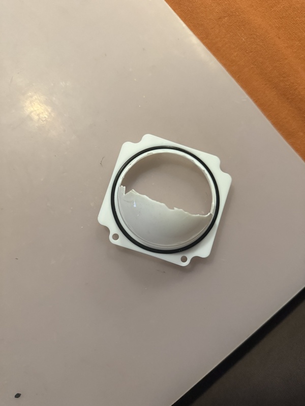

Bij de laatste batterijwissel is per ongeluk de witte beschermkap kapot gegaan van een Hue Outdoor Motion Sensor.
Die is dus na nog geen 4 jaar al zo verweerd dat deze bij geringe druk verbrokkelt. Zeker omdat je bij het vervangen van de batterij al snel wat kracht moet gebruiken na 2 jaar buiten hangen.
Philips/Signify heeft geen reserveonderdeel hiervoor dus ik vroeg me af of een mede-tweaker hier een creatieve oplossing voor weet of kan bedenken.
De kap is een soort halve bol, met een soort ‘grondplaat’ eraan (ik denk dat het ook wel zonder die laatste kan).
Wat ik kan verzinnen is een kap van een kapotte ledlamp (oid) die toevallig de juiste doorsnede heeft (ik denk 58mm). Of een stuk plastic vervormen in een mal.
Maar ik hoor graag creatieve ideeën.

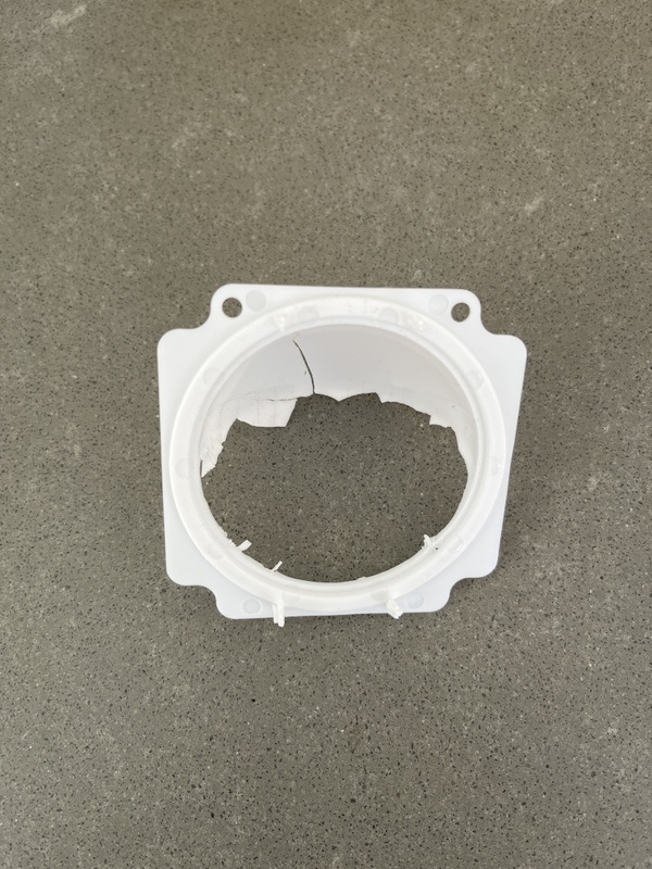

Zojuist bij het vervangen van de (1e) batterijen ook de lens gesloopt.
doordat de behuizing flink waterdicht gemaakt is met een rubberen ring is het bijna niet mogelijk om de achterkant er af te pulken zonder druk op de lens te moeten zetten.
