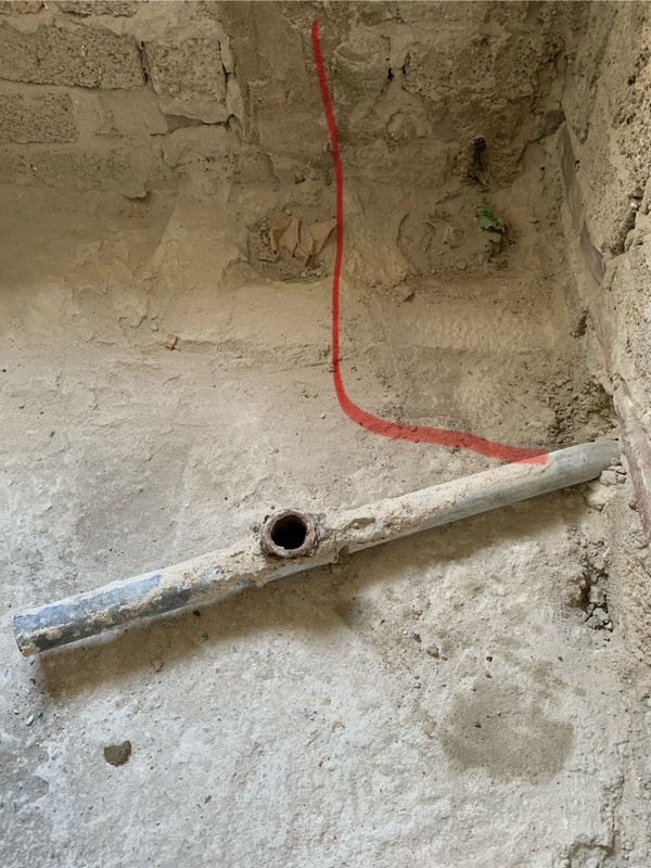

Hi allen,
Tijdens de renovatie van een oude douchekamer (waar nu de wasmachine gaat staan), kwam ik deze stalen afvoer tegen.
Ik wil hier een graag pvc aan maken om naar de achtermuur te brengen.
Hoe maak ik deze horizontale overgang het beste? Veel te vinden op internet, maar is allemaal een verticale standbuis oid.
Afbeeldingslocatie: https://tweakers.net/i/4HOyjeIWn6GdfE29aKKCoGySuMI=/x800/filters:strip_icc():strip_exif()/f/image/oKYA5EYkdMFgGRgHvqRwdKxh.jpg?f=fotoalbum_large

Je zou een schuifmof kunnen gebruiken?

om van staal naar pvc tegen zijn rubberen ringen te koop, of die ook horizontaal kunnen worden gebruikt durf ik niet te zeggen. Wildkamp heeft ze iig.

Kan me niet herinneren dat er ooit stalen buis gebruikt is als afvoer in huizen
is het wellicht geen loden afvoer. zou je kunnen afleiden van het bouwjaar van het huis..
Zo ja, wordt het een stuk lastiger om dit op te knappen..
  • ouwefreaker
  • Laatst online: 12-08 20:36
Ik ben geen loodgieter, maar lijkt meer op een oude gaspijp of een oude cv buis.
Er zit een tstuk aan wat gefit is.
Je kan dus beter kijken waar die heen gaat.
  • kjiratsiekoedel
  • Laatst online: 12-08 22:43
Waar gaat deze buis heen waar is de diameter van de buis?
  • SMSfreakie
Voor een afvoer (zeker als er een wasmachine op komt) oogt die vrij dun kwa diameter.....

rene_db schreef op zaterdag 2 maart 2024 @ 20:17:
Mijn huis is uit 1982, alle afvoeren zijn van gietijzer oid.
Van wc tot wasbak alles wat uit het zicht is is in metaal.

Dank voor alle reacties.
Het is 100% de wasmachine afvoer, hier heeft al pvc opgezeten (maar slecht gemaakt, gewoon zonder lijm in dit gat gehangen).
Het is ook 100% niet lood, dat had ik wel gemerkt tijdens het doorslijpen van deze buis. Er zat een stuk lood aan gesoldeert en dat sleep toch echt anders, heb het nog vergeleken met elkaar namelijk.
De buitendiameter is 42 mm nog wat, dus niet bijzonder klein.
Enfin, gelukkig zijn er toch nog 2 mensen in dit topic die daadwerkelijk mijn vraag beantwoorden, dus ik ga morgen bij de bouwmarkt maar eens naar een overschuifmof oid zoeken.

Ja 42mm het oogt kleiner maar dan heb ik niks gezegt..
En er zijn wel mooie hulpstukken in de handel dan..
Of de plaatselijke bouwmarkt dat dan standaard in het schap heeft is 2de vraag..

Ik ben nog even onder een keukenkastje gekropen, foto van stalen afvoer met verloop naar pvc, koelkastmagneetje erop, het is echt metaal.

Nu je toch aan verbouwen bent zou ik de leiding lekker helemaal vervangen door eentje van PVC.
De combinatie van ijzer, water en zuurstof zorgt vanzelf voor problemen. En dat proces loopt al even.
Je gaat nu een nieuwe badkamer maken en je wilt toch dat die weer 10+ jaar meekan.
