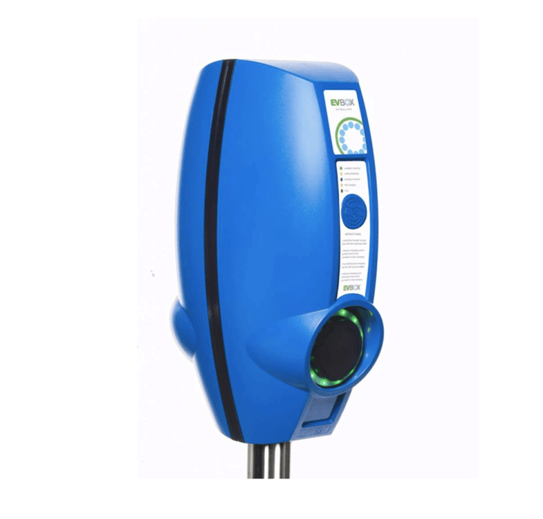

Nu wil het zo zijn dat er ook nog oude laadpalen op het terrein staan die door de vorige eigenaar zijn geplaatst en afgesloten bij de verkoop. Dit zijn de typische EVBox laadpalen (afbeelding ter voorbeeld). Deze aansluiting heb ik teruggevonden en kan zo weer worden aangesloten, maar nu komt de vraag: is het eenvoudig om deze palen weer in gebruik te nemen? Uiteraard moet er een systeem komen dat de werknemers de werkgever betalen voor het stroomgebruik, maar dan zonder de enorme winstmarges die op de nieuwe palen worden gehanteerd. Online zie ik dat EVBox zelf een service aanbiedt om de betalingen te regelen (Everon), maar ik heb geen idee of we deze palen daar zomaar op kunnen aansluiten.
Weet iemand hoe dit in zijn werk gaat en of het überhaupt mogelijk is? Eventueel sleutelen aan de palen is geen probleem (bij mijzelf en collegas is er voldoende kennis van zowel vermogens- als micro-elektronica).

Bij mijn weten is EVBox ook daadwerkelijk de fabrikant. Aan de buitenkant zitten alleen stickers van het bedrijf dat tot een paar jaar geleden in dit gebouw zat, maar ik herken het model als de EVBox ik heb afgebeeld.

Ik heb zelf een op marktplaats gekocht die 2 jaar op de plank lag. Bij evbox een account aangemaakt, box opengemaakt voor de registratie gegevens en de stations ingevoerd. Werkt nog steeds dus weet niet of je een probleem hebt .. denk dat ze gewoon werken.
