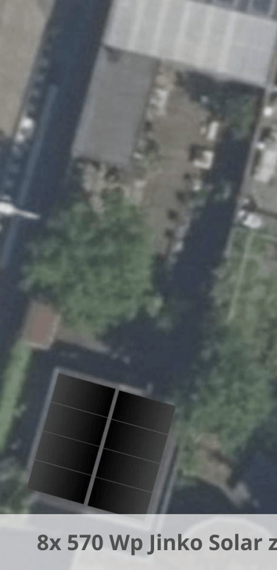

Hallo mensen, Ik ben bezig met het plaatsen van zonnepanelen in mijn tuin.
Ik ben niet van plan om het op het hoofddak te installeren, omdat ik van plan ben de komende jaren een tweede verdieping te installeren.
Ik heb met een aantal leveranciers gesproken, een aantal aanbiedingen gekregen en ik kan wel wat advies gebruiken.
De tuin ligt volledig op het zuiden, dus in principe krijg ik veel zon, behalve wat schaduw aan de achterkant van een aangrenzend gebouw en misschien wat bomen.
Door de hele tuin heb ik een houten platform, waaronder de bestaande elektriciteitskabels zijn aangelegd.
Ik zit op 1 fase meterbord en heb geen andere panelen.
In mijn tuin heb ik een paar ongebruikelijke mogelijkheden:
1. 3x panelen, verticaal aan de muur gemonteerd bij mijn buurman; ze zouden naar het westen gericht zijn.
2. 8x panelen op een houten achterschuur (bitumen dak) met 2 schuine daken gericht op het oosten en het westen.
3. een stenen schuur (bitumendak) waarin 3/4 panelen kunnen worden geplaatst.
4. een deel van een schuin dak waarvan ik denk dat het in 1 paneel past, op landschap.
Voor (2) heb ik een aanbieding van 8x Jinko 570-panelen met edge-zonne-omvormer voor ongeveer 6000. Geen echte aanbiedingen voor iets anders, iedereen wil gewoon op mijn hoofddak monteren, wat nu geen zin heeft.
Andere leveranciers willen niets op de houtschuur installeren omdat deze geen gewicht zou kunnen dragen (hout ziet er stevig uit en geen schimmel/rot), of omdat er een bitumen dak op zit (onduidelijk wat er mis is met bitumen).
De meeste leveranciers klagen dat ze de tuin moeten uitgraven om de kabels te begraven, wat de kosten zou verhogen.
Paar vragen waar ik graag hulp bij zou willen:
1. Is er een reden om geen verticale panelen aan de muur te bevestigen?
2. Ik redeneer dat de opstelling van de micro-omvormer gunstiger is vanwege het voordeel van foutisolatie en modulariteit -> ik kan het systeem gemakkelijker laten groeien en in het bijzonder kunnen de panelen met 12 jaar garantie in de toekomst gemakkelijker worden vervangen. (ik zie het economische voordeel niet van 25 jaar+ garantie voor een paneel dat <200 euro kost, ik vervang het liever na 10 jaar door nieuwere technologie).
3. de kabel die ingegraven moet worden, kan deze gewoon onder de houten vloer en door de kruipruimte naar het meterbord worden gelegd?
4. Is er een fundamentele reden om niet de panelen met het hoogste vermogen te kiezen die fysiek bij een locatie passen? voor bijvoorbeeld de houtschuur werken grote panelen, op de muur van de buren slechts tot 1,8 m.
5. Als ik het micro-omvormerpad volg, is er dan een reden waarom ik dit niet zelf kan doen, samen met een elektricien om het meterkastwerk te beheren?
Bedankt!
(appologies for any dutch language mistakes; google translate)

  • AUijtdehaag
Zoek eens op hoymiles micro omvormers. Die heb je voor 1, 2, of 4 panelen (solarbouwmarkt wellicht.
Bedenk wel dat alle panelen op een aparte groep moeten en niet even bij bestaande elektra bijpluggen tenzij je een direkte verbinding hebt met de groepenkast, zonder aftakkingen en een pv verdeler kan plaatsen.

Just got another offer.
10 x Denim 430 bifacial with Enphase IQ8HC-72-M-INT.
5500 euro including installation and 30y guarantee.

En nog een interessante.
11 AEG 450wp met IQ8Plus, 6900 euro.
Deze is veel duurder dan andere, maar ze berekenden een opbrengst van 4500 in het eerste jaar, in tegenstelling tot de 10-denim die een berekende opbrengst van 3400 heeft.
Hoe kan het verschil tussen de aanbiedingen 1100W zijn?

Hoeveel moet ik vertrouwen op de gesimuleerde opbrengst?
Ik kreeg aanbiedingen met verschillende berekende opbrengsten, waarbij één aanbieding leidde tot een gesimuleerde opbrengst van meer dan 1000 kWh.

Niet. Opbrengst simulaties zijn afhankelijk van gebruikte software, accuraatheid van de tekening … etc.
450W op een iq8+ 290W micro? Wat een gladiool van een installateur.
Let op dat panelen op muur waarschijnlijk niet zonder vergunning kan.
Op een schuur is vrij eenvoudig zelf te doen, maar lees je in. Gelijkspanning is zeker even opletten… ook met micro’s ;-)

Gaf elk ander idee op dan panelen op 2x schuurdaken en micro-omvormers.
De 11 AEG 450Wp met IQ8+ is de raarste, misschien een fout bij het selecteren van de interter.
Ik zal proberen te zien welke andere panelen andere leveranciers hebben; de grote schuur kan meer dan 2 m panelen huisvesten en het zou zonde zijn om geen grotere panelen te gebruiken.

Nog een aanbieding met 11x Phono Solar 425Wp en Enphase IQ8MC - 8900 euro. prijzen lijken gewoon willekeurig en overal.
Hoe kan 10x 430+IQ8HC 5500 zijn en 11x 425+IQ8MC 8900 euro?

Ik heb nog een aanbieding gekregen voor 10x Aiko 445 Wp naast AP Systems-omvormers voor 4300, en 20 jaar garantie.
Ik heb het aanbod aangenomen.
