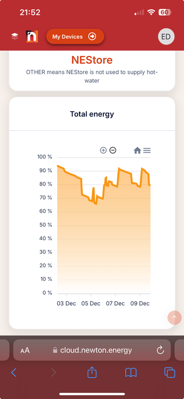

Afbeeldingslocatie: https://tweakers.net/i/DXlzrZgEwKzLxi5JjdyWD97eqVI=/x800/filters:strip_exif()/f/image/WstNNfLqn1i5yyW4u59Ou3Ba.png?f=fotoalbum_large
Hier is mooi te zien dat toen er op 5 december veel wind werd voorspeld het verwarmen werd uitgesteld tot de nacht toen de elektra 0 ct/kwh ex belasting en btw kostte
De cloud omgeving is nog onder ontwikkeling en sinds ik de installatie heb, circa 3 maanden heb ik hem al zien verbeteren
[ Voor 11% gewijzigd door E.D. op 09-12-2024 21:59 ]

Ik ben nog steeds heel erg tevreden. Het enige aarzeling is de prijs, hoewel ik een bericht zie van Paul Bijvoet (Nestore) dat er een tijdelijk korting is.
Ik ben nooit zonder heet water geweest. Wij zijn met 2 volwassenen een 3 tieners en af en toe gasten. Dus je kan makkelijk met 6 personen douchen (nee niet samen ;-) )
Nestore is een keer geweest om de vat bij te vullen, maar dat was gewoon onder garantie gedaan een ging makkelijk een zonder enig gezeur. Dus Newton Energy is tot nu toe erg klant vriendelijk.
Ik moet toegeven dat het laden werkt niet helemaal als verwacht. Het laad bijna elke dag. Ik heb een dynamisch energie contract, dus het pakt (normaal gesproken) de goedkoopste uren. Heel af en toe laadt de Nestore op een tijdstip waar ik denk - Waarom???? Maar goed, normaal gaat het goed en ik heb begrepen dat the algoritme voor day ahead energy tarieven wordt in de toekomst verbeterd.
Ik denk voor de gemiddelde gebruiker is het goed ontwikkeld - je hoeft zelf niets te doen. Persoonlijk zou ik liever meer functionaliteit hebben, maar dat is niet typisch.
Dus... ik heb geen spijt.

@albert04 Als je het van de lange termijn bekijkt valt de kosten mee, maar zoals je zegt het is een flink bedrag. Maar tot nu toe ben ik erg tevreden met het bedrijf Newton Energy. Ze beantwoorden vragen snel (normaal binnen een dag) en zijn altijd behulpzaam.
Wat belangrijk is om te realiseren; het is een nieuw product en er zullen altijd kinderziektes zijn. Wat voor mij belangrijk is, is hoe ze omgaan met deze kinderziektes. Tot nu toe gaat het heel goed. Zoals eerder gezegd, ik ben nooit zonder warm water.
Als bedrijf kan is ze aanraden. De Nestore zelf vind ik een prima oplossing, maar ik durf niet te zeggen dat er geen betere alternatief is. Maar persoonlijk ben ik tevreden met die van mij.
Mijn Nestore. Afbeeldingslocatie: https://tweakers.net/i/xlwMAjT-YGJgvqYMe75BL6qRMEU=/800x/filters:strip_exif()/f/image/DI0ydSIMANaiolEKwGRfQznK.png?f=fotoalbum_large
