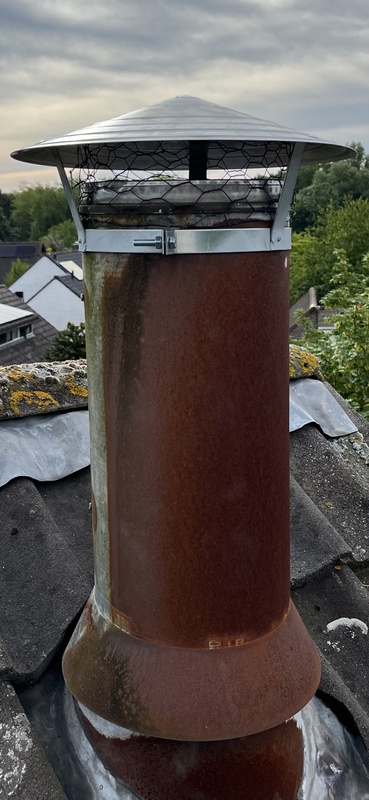

  • REDN4S
  • Registratie: Mei 2014
  • Laatst online: 22:42
Update. Ik ben het dak op geklommen en de pijp is dus het rookkanaal wat door het dak gaat. Met daaromheen een dakdoorvoer + stormkraag en de trekkap. Wat ik nu wil doen is de trekkap vervangen voor een regenkap met gaas en meteen de dakdoorvoer + stormkraag vervangen. Dan blijft alleen het verroeste rookkanaal over, eigenlijk wil ik het geheel zwart verven. Ik ben er alleen niet uit wat voor materiaal de pijp is. Ie het een ferro of non ferro materiaal? Dit ivm de benodigde primer.
Afbeeldingslocatie: https://tweakers.net/i/r8O6BaYCNrnhytkt3HE9Upx7mIQ=/x800/filters:strip_icc():strip_exif()/f/image/jsSLKSAbYhCu0JNf8rEU6IDf.jpg?f=fotoalbum_large
[ Voor 18% gewijzigd door REDN4S op 17-06-2024 17:57 ]

  • REDN4S
Vandaag de regenkap gemonteerd. Nu vraag ik mij eigenlijk af hoe ver de regenkap over de pijp moet?
Zit nu zo:
Afbeeldingslocatie: https://tweakers.net/i/TvpLeBm3qkPYbeaenVyFIr37x60=/x800/filters:strip_icc():strip_exif()/f/image/dAY1dxtlcAybL746gQtamG2w.jpg?f=fotoalbum_large
Is dit ver genoeg over de pijp zodat de regen er niet in kan?
