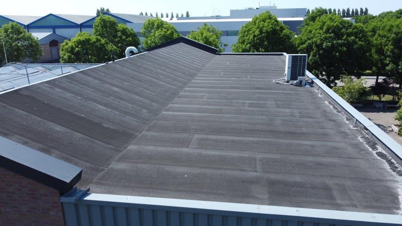

Foto's
Afbeeldingslocatie: https://tweakers.net/i/WaOSLCgF0Pt4fm8058RjZnpgBOY=/800x/filters:strip_icc():strip_exif()/f/image/aHGSlx5EggtIYYqGZ7v1DK2m.jpg?f=fotoalbum_large
Schaduw
Geen schaduw

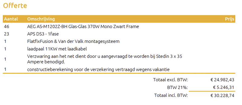

Offerte1:
Legplan:

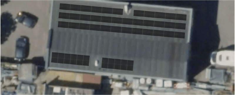

Afbeeldingslocatie: https://tweakers.net/i/h_kteoMVaepZHxOvacz5Zf0lZC0=/800x/filters:strip_exif()/f/image/XEaTQaNzn7SJmBhdmvszaBxJ.png?f=fotoalbum_large
Hierbij zijn alle panelen op het zuiden gericht
Afbeeldingslocatie: https://tweakers.net/i/lywOV507W_jyfK0XlnQWYOU6tFM=/800x/filters:strip_exif()/f/image/tbetfNNVCCapy9kARz2NqbCS.png?f=fotoalbum_large
Offerte 2:

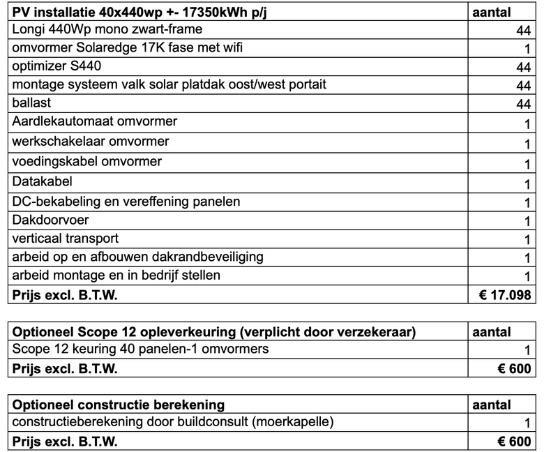

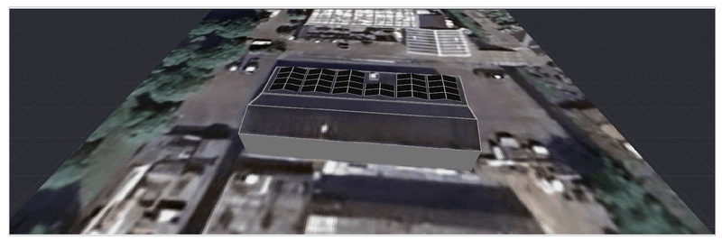

Afbeeldingslocatie: https://tweakers.net/i/s0yoMlHnKDq-GWMRI9vQyc9ovcU=/800x/filters:strip_exif()/f/image/57MQ18VRrdRVE5NnMlTfXgLm.png?f=fotoalbum_large
Hierbij zijn de panelen oost/west gericht, volgens de leverancier zou hiermee de opbrengst beter verdeeld zijn over de dag
Afbeeldingslocatie: https://tweakers.net/i/vhwSEBppuke4vN0fT_PW7SMYHXM=/800x/filters:strip_exif()/f/image/7ZIOnyXFxmT6KV0mKsPO78FN.png?f=fotoalbum_large
Deze offerte is zonder laadpaal, bij navraag zou deze leverancier € 1300,00 excl btw. rekenen voor het toevoegen van een laadpaal.

- Zijn de glas-glas panelen de meerprijs waard? (betere kwaliteit, langere opbrengstgarantie, enz)
- Micro-omvormers vs centrale omvormer: De eerste leverancier geeft aan dat het rendement per paneel hoger is met micro-omvormers, daarnaast geven ze aan dat ze gebruikmaken van micro-omvormers zodat wanneer 1 paneel of omvormer defect raakt er maar voor 1 paneel aan capaciteit uitvalt. Ook geeft deze aan dat bij dergelijke aantallen panelen micro omvormers veiliger zijn in verband met het hoge piekvermogen.
De tweede leverancier zegt dat dit onzin is en dat hetzelfde rendement en veiligheid behaald kan worden met een centrale omvormer en optimizers.

Microomvormer hebben vaak een wat slechtere EU-efficiency, en ook nog een vrij laag vermogen. Ik zou voor dit dak zeker voor een stringomvormer gaan. Geen schaduw en je krijgt geen kwetsbare elektronica op het dak. Panelen hebben bypass diodes waardoor deze bij schaduw of defecten geen problemen vormen voor de rest van de string.
String en zeker met 3-fase omvormers moet je wel minimaal een X aantal panelen in serie plaatsen. Dus qua legplan rekening mee houden. Laat het eens doorrekenen met een GoodWe stringomvormer 3-fase.
Ik zou een eventuele keuring uitbesteden aan een onafhankelijke partij die je zelf inhuurt. Slager die z'n eigen vlees keurt krijg je anders.

  • 99ruud99
  • Laatst online: 13:54
Wat is het noorden op de foto? Het lijkt op zuid = rechts? Dan geeft die airco unit wel wat schaduw.

Oost west op plat dak heeft heel weinig voordeel wat betreft opbrengst profiel.
De spreiding streept weg tegen lagere opbrengst, zeker bij gelijk aantal panelen
Oost west op plat dak doe je om meer panelen op een dak te kunnen leggen. Gaat het dak dus niet vol, dan leg je zuid net voldoende tussen ruimte om de winter opbrengst een beetje op peil te houden (rij schaduw voorkomen)
De aps offerte kan overboord, daar zit een hele dikke cruise vakantie marge in…
De solaredge offerte uitbreiden naar 48 panelen met 2 strings van 14 s1000 optimizers (in dit geval per oriëntatie) op een op 17,25kW begrensde SE20k
SE20K is nodig om met s1000 te werken. Dit gaat minder kosten op omvormer materiaal.
Of dat allemaal mag van nen 1010 en scope12 weet ik niet.

Het noorden is aan de linkerzijde, de airco unit geeft dus in principe geen schaduw op de panelen (mogelijk iets net na/voor zonsopkomst/zonsondergang)

Gezien je verbruik tussen 11 en 15, lekker alles op zuid plaatsen.
Je hebt zat dak oppervlak, dus je hoeft niet moeilijk te doen.
O-W is vooral leuk voor avond zon tijdens kook-tijd, maar dan zijn jullie "gesloten".

Zuid is dus voor ons het beste, zijn in dit geval ook glas-glas panelen een betere optie dan mono panelen? Door de hoogte kunnen we eigenlijk zelf niet op het dak komen, daarom heeft de eerste leverancier (de veel te dure) glas-glas panelen aangeraden omdat deze minder onderhoud nodig zouden hebben.

Die verhoging van de aansluiting kost €1000 per jaar. Hoeveel stroom moet je daarvoor produceren? 4000kWh tegen levertarief, 10000-20000 tegen teruglevering.
Je kunt richting 25kWp oost west op plat dak leggen op een 17kW omvormer voor dat je überhaupt over aftop hoeft na te denken. Dit kunnen installateurs in hun software zien. Beide liegen je dus voor.
Onzin verkopende installateurs vind ik een dingetje
Dat is inderdaad een dingetje, vandaar ook de vraag of er goede ervaring is met andere installateurs in de omgeving ;) .
Oost-west lijkt dus de beste oplossing om een verzwaring van de aansluiting niet aan te hoeven vragen en daarmee € 1000 per jaar te besparen. Zou het nog zinvol zijn om een deel van de panelen op het schuine deel van het dak dat op het zuiden gericht staat (op de bovenste foto links) te leggen voor een optimale verdeling over de dag?
  • Ronald
Steiler is absoluut beter - met name als je toch tekort gaat komen (Winter, na verdwijnen salderen)
Dus ja, het is nuttig dat dakdeel als eerste maximaal vol te hebben.
En je hoeft sowieso je aansluiting niet te verzwaren... Je kunt zoals ik al aangaf vele 1000en kWh weggooien voor dat nuttig zou zijn.
Met 30kWp zou je niet meer dan een handje 100 missen op 17kW omvormer

wederom domme installateurs. Of nou ja, in elk geval installateurs die niet heel creatief en handig denken. Ze vallen waarschijnlijk over het feit dat ze graag 1-op-1 selectiviteit aan willen houden bij het afzekeren en dat betekent in dit geval een 3 fase 3x16A groep. daar kun je max een 11 kW omvormer op kwijt. Het lullige is dat bijv. afzekeren op 20A ook prima veilig is maar afwijkt van de werkwijze van veel installateurs en dus is het meteen "computer says no". Bij 20A afzekeren kun je al 14kW omvormer plaatsen, dat is ook helemaal prima in jullie geval.
Ik heb een linkje gedeeld waarin je gewoon kunt simuleren dat het met 20.000 Wp aan panelen waarvan 10.000 op west en 10.000 op oost helemaal goed gaat als je een 15 kW omvormer plaats --> https://www.thomasberger....10000&temp_coeff2=0&max2=
te verwachten opbrengst ~ 16.500 kWh/jaar. En ik zou niet te sterk kijken naar die laatste 1000 kWh wel of niet halen, je hebt er het meest aan om gewoon te zorgen dat het dak volgelegd wordt voor de zomer. 3x35A is veel te duur, ruim 1000 euro meerkosten per jaar zoals genoemd en om dat terug te verdienen met je weer 10.000 Wp extra aan zonnepanelen leggen.... :z
Dat schuine dak kun je vergeten. Is bitumen en daardoor heel klote/duur om panelen op te leggen. Gewoon simpel oost/west systeempje neerleggen op het platte dak en klaar.

@Wisn maak ook een berekening als je van gas af wilt (of moet..) op termijn, er zijn regels voor bedrijfspanden en duurzaamheid richting 2030. Een pand verwarmen met een warmtepomp kan je verbruik bijna verdubbelen. Zou dus een installateur van een warmtepomp om een (eerlijk) advies vragen. Dan kan je ook plan maken met hoeveel panelen en onder welke hoek. Of iets bitumen is of niet, hier ligt al 10 jaar op dak en geen enkel probleem.
(PS: offtopic, hier gebruiken we een drone om geregeld inspectie van dak te doen. Kosten relatief laag en je bent niet steeds een ladder op aan het klimmen.)

@peterpijpelink s1000 is een optimizer per 2 panelen.
Systemen van rond de 50 panelen met s1000 is voor solaredge een sweet spot op prijs, prijsverschil met een Chinese string omvormer is relatief laag.

Fr33z schreef op vrijdag 1 maart 2024 @ 12:49:
Je mag zelfs een automaat plaatsen die groter / zwaarder is dan je netaansluiting en je krijgt gewoon je Scope12 certificaat. Selectiviteit is geen afkeurpunt.
Een Solaredge 15K is in principe de grootste omvormer die je op een 3x25 A netaansluiting kunt aansluiten. Tenminste, als je de omvormer niet wilt begrenzen of afknijpen. Groter is mijn inziens ook niet nodig bij het aantal panelen / wp dat in de offertes genoemt wordt. Wil je dit toch, dan moet je 'm combineren met een Solaredge in-line meter. Deze kan ingesteld worden dat er nooit meer dan 25 A door je meter gaat en dus alleen een hogere opwek toelaat als je verbruikers aan hebt staan.
Een omvormer die meer stroom kan opwekken, dan je netaansluiting aan kan, moet voor een positieve Scope 12 SW matige gelimiteerd worden óf je moet load balancing (in-line meter) toepassen.
Laat in de offerte opnemen dat de installatie gebouwd wordt conform SCIOS (Scope 12) richtlijnen. Ook als je geen Scope 12 hoeft (en dus laat) doen.
Ik heb nog wel een installateur voor je in (omgeving) Gouda. Stuur daarvoor een PB.
