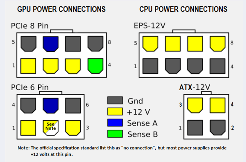

Ik heb het vermoeden dat mijn voeding niet werkt met mijn moederbord. De reden hier achter is omdat er een kleine 2*2 pin naast de normale CPU voeding zit. Screenshot moederbord : https://prnt.sc/VrzKgyCNBz72
Weet iemand of mijn voeding en moederbord met elkaar werken?

Die CPU aansluiting moet helemaal aangesloten worden. Dus 4*2. Bij de voeding zit de juiste kabel, je kunt vaak de stekkers ervan splitsen/samenvoegen.
Ik zie nu dat er nog een 2*2 naast zit inderdaad. Je voeding zal goed zijn, kwestie van de juiste modulaire kabel denk ik dan.

TheDutchRitual schreef op donderdag 29 februari 2024 @ 14:29:
Dit maakt geen fluit uit, en is bedoeld voor de zware overclockers. Alleen de 8-pin EPS connector volstaat.
Vanuit de handleiding:
Ensure to connect the 8-pin power plug, or connect both the 8-pin and 4-pin power plugs.
Ik weet niet wat je in die video in die 4-pin aansluiting gedrukt hebt, maar haal het er uit. De voeding heeft alleen maar een enkele 8-pin stekker voor de CPU. 8)7
Edit: Met onderstaande, dat is een stekker voor PCI-E apparaten. Hoop voor je dat je hier geen schade mee gedaan hebt gezien de polariteit compleet omgedraaid is tussen de twee stekkers. :X
Afbeeldingslocatie: https://tweakers.net/i/BEWXt7iWlJGzfXgdCk4ahF_jpho=/800x/filters:strip_exif()/f/image/uPVI5h2GCHZfkQczCQMpjmjc.png?f=fotoalbum_large
[ Voor 39% gewijzigd door D4NG3R op 29-02-2024 14:42 ]

Ik zou asp die 6 pins aansluiting weg halen! Die is voor een grafische kaart!

Die 6 pins zit sowieso in de verkeerde aansluiting op de voeding zelf, die zou ik dus ook weg laten.
En als het inderdaad een pcie kabel is :X :X

Alleen die 8 poot connector zou al voldoende moeten zijn. Volgens je eerste bericht, met het overview van je mobo, is die 2de connector een 4 pins connector. Daar zit nu een 6 pins connector op. Dat is volgens mij echt niet de bedoeling op deze manier. Die 2de zou ik echt even loshalen.

Uit de handleiding van de PSU:
3. Connect the 24-pin (ATX) cable to the motherboard. Connect the 8-pin +12V (EPS12V) cable
to the motherboard.
a. If your motherboard has an eight-pin +12V socket, connect the eight-pin cable directly to your motherboard.
b. If your motherboard has a four-pin socket, detach the four-pin from the eight-pin cable, and then plug this
four-pin cable directly to your motherboard.
c. Some motherboards will require a mix of 8+4 pins, use as many EPS12V cables as necessary and do not
mistake them for PCIe cables.
Zoals hierboven: de 8-pin alleen zou genoeg moeten zijn (optie a).

Tja, je kan inderdaad de rechterkant van een PCIe kabel in een vierpins 12V socket frotten.... ook weer geleerd dat dat mogelijk is... Dat zal de reden zijn van de note bij punt c in mijn vorige post. ;)
Mooi dat het werkt nu!
