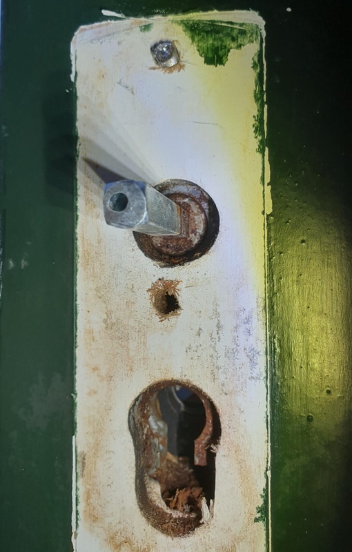

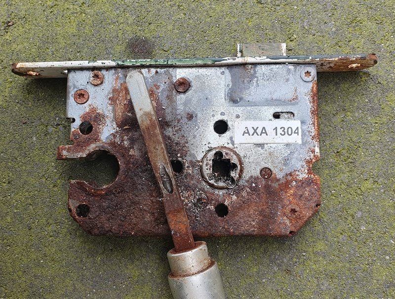

Van een schuurdeur wil ik het insteekslot vervangen.
Als laatste stap probeer ik de stift (met daaraan vast de deurklink aan buitenzijde) eruit te schuiven, maar deze zit muurvast. Olie en een hamer brengen de boel niet in beweging. Zolang de stift er in blijft zitten, kan ik het insteekslot niet eruit halen. Is er een alternatief, of zie ik iets over het hoofd?
Zie de foto’s.Afbeeldingslocatie: https://tweakers.net/i/Ryk3L7LOWzUXNEX9ykQlIpyAbiU=/x800/filters:strip_icc():strip_exif()/f/image/yDGpeLNgx22Jns68CqbzBUde.jpg?f=fotoalbum_large
Afbeeldingslocatie: https://tweakers.net/i/E5VmG_eaXGaWqQP-bNhyZLwegMI=/x800/filters:strip_icc():strip_exif()/f/image/vKH9vXzqJaAwJ50XgCTrp0jS.jpg?f=fotoalbum_large

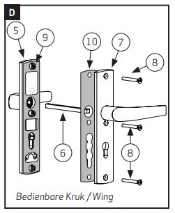

Kijk even bij de montagehandleiding hier:
https://www.axasecurity.c...-arrow-pc72-anti-kerntrek
Ik vermoed sterk dat je in plaats van de stift er uit te trekken je de stift erin probeert te duwen. Dat gaat niet werken - die klink is niet gemaakt om naar buiten toe er uit te gaan :)

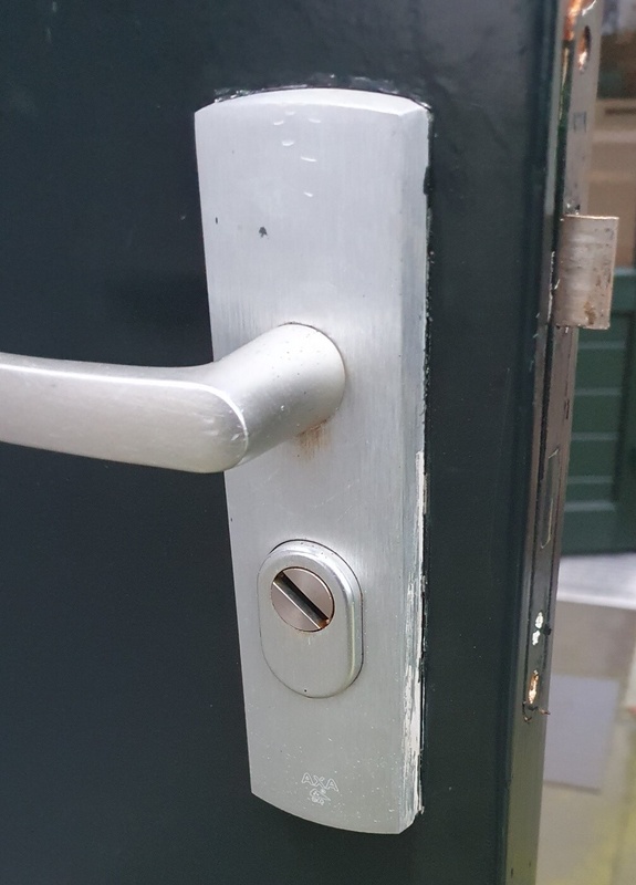

Het schild aan buitenzijde zit helemaal los en beweegt ook. De klink zit aan het schild vast (geen imbus moer - vanwege veiligheid natuurlijk) en de stif zit weer aan de klink vast (geschroefd danwel gestoken volgens het plaatje, maar in ieder geval aan elkaar vast).
Ik zie dus geen andere mogelijkheid door aan de binnenkantzijde de stift naar de buitenzijde te duwen zodat stift+klink+buitenschild in z'n geheel uit het insteekslot schuift en verwijderd kan worden. Maar mijn vermoeden is dat de stift aan het insteekslot zit vastgeroest.

Het schild aan buitenzijde zit al los van de deur, ook al is dit op de foto niet goed te zien. Genoeg speling om vast te stellen dat het schild niet de oorzaak is van de vastzittende stift. Maar zoals gezegd, ik ga er binnenkort weer op los!

Het is gelukt. Heb een goed Cobalt metaalboortje gekocht (goede investering) en heb tussen de stift en het schoot schuine gaten geboord (en boorolie gebruikt). Dat ging vrij soepel. Zie de foto
Na een paar boringen kreeg ik de stift losgetikt. Het uiteinde eraf geslepen met een haakse slijper, want de kop was wat vervormd door het vele hameren en zou niet meer door het schoot passen.
