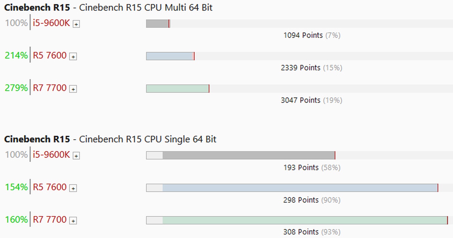

Als je gaat upgraden, dan krijg je sowieso snellere cores die meer werk per core kunnen verzetten. En multi-threading houdt de cores beter aan het werk.
Afbeeldingslocatie: https://tweakers.net/i/r82jaJrMq0VYPOnQeBor7Sy5vQM=/full-fit-in/4920x3264/filters:max_bytes(3145728):no_upscale():strip_icc():fill(white):strip_exif()/f/image/cv43TnOZSXssAV0weenrnNxU.jpg?f=user_large
https://www.notebookcheck...15006_14944.247596.0.html
Een Zen 4 core kan in single-threading de helft meer werk verzetten. In multi-threading is 7600 +114% sneller dan je 9600K en 7700 is +179% sneller.
Het is aan jou de keuze, 179 euro voor de goedkope 6 core place-holder 7500F of 239 euro voor 8 core 7700. 60 euro voor 2 extra cores en hogere clocks.
