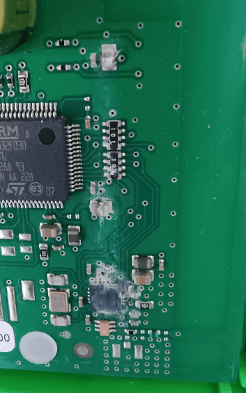

Hier hetzelfde probleem met een Ducobox Reno.
Bediening via de RF ab is gestopt met werken. Hij wordt nog wel correct aangestuurd door de vochtsensor.
In overleg met de leverancier vastgesteld dat de afstandsbediening waarschijnlijk kapot is en ze hebben een nieuwe opgestuurd. Echter werkt het ook niet met de nieuwe ab (koppelen lukt al niet).
Heb nu toch maar de kap eraf geschroefd en het ziet ernaar uit dat er lekkende condensatoren op de printplaat zitten. Zoals op de foto te zien een soort witte sporen rond het zwarte chipje, afkomstig van de componenten daarboven. Ik wist niet dat die kleintjes ook konden lekken.
Het appraat is uit januari dus dat is wel redelijk kwalijk te noemen.
Nu maar even dereactie van de leverancier afwachten.
