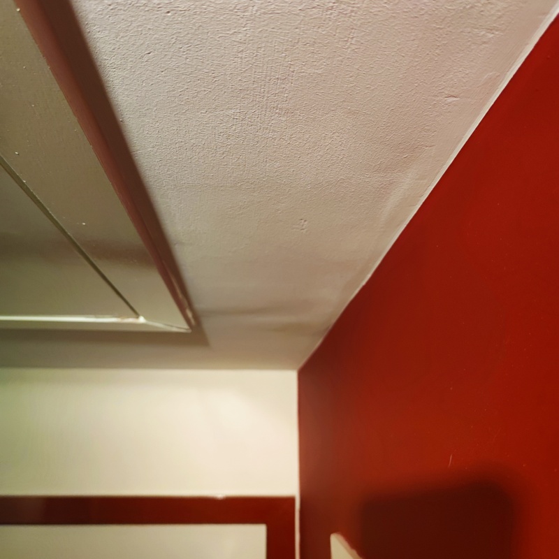

Voorbeeld situatie VOOR:
Afbeeldingslocatie: https://tweakers.net/i/vKDVVDaeDgouAu4nlUHGEAlXBQU=/800x/filters:strip_icc():strip_exif()/f/image/1vgEIbyFdGAxfF4mp7rrgynC.jpg?f=fotoalbum_large

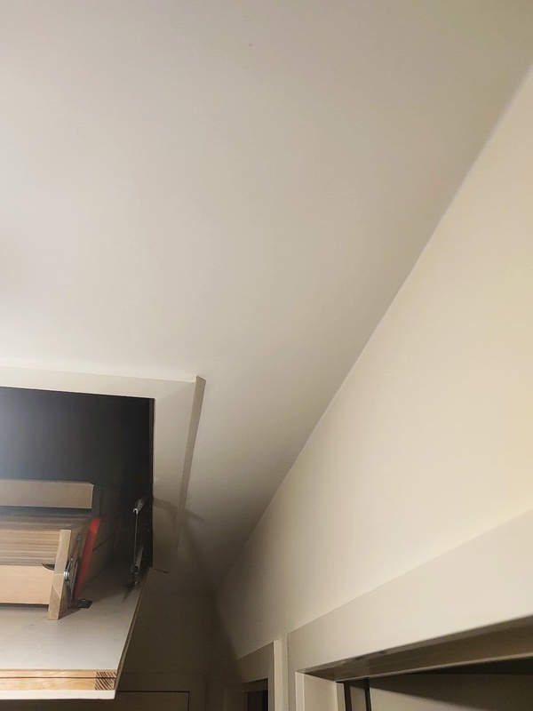

Dezelfde locatie in situatie NA:
Afbeeldingslocatie: https://tweakers.net/i/amSo-oOh_YltM6hT7xYTK3btM8o=/x800/filters:strip_icc():strip_exif()/f/image/4JcD28kRV32ftULmPtC32o9s.jpg?f=fotoalbum_large
Er is dus veel opgelost, maar geen 100%.

Dank voor de foto, ik moet eerlijk zeggen dat ik niks zie op die tweede, ziet er strak uit :)

Ik zie verder geen details, maar het stucwerk op de laatste foto ziet er toch strak uit? Kosten vind ik ook niet vreemd klinken voor de tijd die er is gespendeerd in de woning.
Beschadigingen tijdens werkzaamheden kunnen altijd gebeuren, maar iemand in gebreke stellen voor verder prima werk rijmt niet helemaal in mijn oren. Ben je ontevreden over het werk? Je aannemer heeft ook realistische verwachtingen gegeven, namelijk dat het niet 100% strak gaat worden vanwege het belabberde voorwerk.

Daarnaast is het de vraag of die paar honderd euro die je daar mee wint alle ellende en gedoe waard is. Òverigens ziet het er op die foto 2 keurig uit.

Ik snap de toegevoegde waarde van uw cynische opmerking niet goed maar ok, ik had nog nooit van strijklicht gehoord. Ik heb uw links doorgenomen en daaruit kan ik stellen dat bij gewoon binnenlicht de werken acceptabel zijn.
