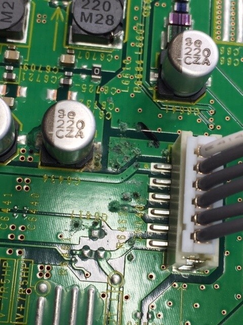

Beste medetweakers,
Ik heb jullie advies en meningen nodig over een situatie met de Pioneer XDJ-XZ DJ-controller van mijn 13-jarige zoon. Hij heeft met veel toewijding en spaargeld deze controller aangeschaft en gebruikt hem in onze thuisstudio Deze controller is 9 maanden oud. Recentelijk is ons verteld dat de controller schade heeft opgelopen door vocht, maar deze diagnose roept serieuze twijfels bij ons op.
De geclaimde vochtschade bevindt zich naar verluidt op het audiobord, dat zich onder meerdere beschermende lagen bevindt, waaronder een andere printplaat en een afdekplaat. Het lijkt ons sterk onwaarschijnlijk dat vocht of een vloeistof zich een weg zou kunnen banen naar deze plek zonder enig spoor achter te laten op de bovenste printplaat of de metalen behuizing, maar er wordt in het schaderapport niets over dergelijke sporen vermeld.
De controller had ook problemen waarbij hij plotseling resetten en een knop niet werkte. Interessant is dat deze problemen niet aan vochtschade werden toegeschreven en onder garantie werden hersteld.
Gezien deze ervaringen vraag ik me af of de huidige schade echt door vocht is veroorzaakt, of dat er mogelijk een ander technisch mankement speelt, zoals een probleem met de condensator. De suggestie dat het volledige board vervangen moet worden is zowel verrassend als kostbaar.
Heeft iemand ervaring met soortgelijke gevallen of deskundig advies over hoe we hiermee om kunnen gaan? Alle input of suggesties zijn zeer welkom.
Bedankt voor jullie hulp.
PatrickAfbeeldingslocatie: https://tweakers.net/i/wq1Gws30pmDcOYE36RScVrFAVLQ=/800x/filters:strip_exif()/f/image/pviDfZNrTBeo3SvvDtq1lEeR.png?f=fotoalbum_large

@pleenders Vraag: waarom heb je de niet relevante informatie over je zoon toegevoegd? Zeker weten dat je nu meer posts krijgt over de (on)zin van een apparaat van 2500 euro voor een kind van 13 dan antwoorden op je eigenlijke vraag
  • -36-
  • Laatst online: 05-09 14:22
-36-
Trust me. I'm an amateur
De schade zit zo te zien vrij willekeurig over meerdere koperbanen van het PCB. dus vochtschade is niet onwaarschijnlijk. Bij een defect component zou je eerder verwachten dat de schade zich tot een specifiek punt op 1 trace beperkt

  • RetepV
  • Laatst online: 05-06 15:39
RetepV
ALLES valt te repareren
Op die tweede foto lijkt het wel heel sterk op een condensator die is gaan lekken. Als dat al binnen 9 maanden gebeurd is, dan is het een productiefout.
Zo te zien aan de schade aan de printspoortjes, is het elektrolyt van deze condensator al aardig aan het vreten geweest. Dat is geen corrosie van water, maar van iets veel corrosievers.
Ik zou nog kunnen denken aan waterschade die 'verstopt' is om het schoon te maken, maar links van die condensator op de foto lijkt het er heel sterk op dat de corrosie *onder* de groene lak zit. Dat gebeurt niet bepaald makkelijk met water, dat is gebeurd door iets dat electrolytisch is.
Maar sowieso zit er troep onder de hele condensator, dat zegt eigenlijk al wel genoeg. Als de vloeistof van buiten de condensator af komt, dan zou je daar sporen van moeten zien op de printplaat.
Vaag gedrag, zoals plotseling resetten en dergelijke, is inderdaad ook meestal een teken van een kapotte condensator.

  • memphis
  • Laatst online: 00:26
memphis
48k was toen meer dan genoeg.
Is dit de conclusie door Pioneer zelf of de winkel of een in Nederland aangewezen service dienst?
Als het niet Pioneer zelf is geweest zou ik gewoon Pioneer benaderen met de foto's.
Maar mocht het vochtschade zijn moet het een grotere vlek zijn en niet kleine vlekken hoewel condens vocht wel mogelijk is. Maar inderdaad wel verdacht dat 1 condensator een flinke vlek heeft, het ziet er ook anders uit dan je bij vocht zou verwachten dus die condensator lijkt niet goed.

Ik ben het helemaal eens met RetepV, dit is geen water. Water vreet niet door de lak van een PCB, maar herken je aan kringen na verdamping. Hier is de laklaag aangetast. Dat komt door iets agressievers. Gezien de sporen rondom de condensator, lijkt dat me de boosdoener. Lastig om je gelijk te krijgen, een second opinion is zeker geen overbodige luxe
  • Bloodhoundje
  • Laatst online: 27-11 19:04
Mee eens met eerder genoemde, als dit vochtschade was had het op veel meer plekken moeten zitten en niet specifiek onder de randen van 1 condensator, daarnaast zie je bij vochtschade vaak ook een witte laag zitten waar het is gebeurd van de mineralen etc die opgedroogd zijn. Ook dat is niet het geval in deze foto. Dit is heel duidelijk een lekkende condensator waar het electroliet de printbanen heeft weggevreten. Ik zou niet akkoord gaan met de door hun gestelde diagnose.

  • Frank__B
  • Laatst online: 26-11 21:51
Vochtschade is ook wel een hele brede term natuurlijk. Water zal niet direct een probleem zijn en niet al te veel sporen achter laten. Maar als er bijvoorbeeld cola overheen gegaan is, dan ziet het er vaak nog erger uit dan de foto's die ik nu zie. En (onder andere) het fosforzuur in de cola zal gerust het een en ander weg kunnen vreten natuurlijk.
Maar verder ben ik het wel met de rest van de menigte eens, dit lijkt eerder een elko die zijn elektrolyt verloren is. Al zie je dat niet gauw binnen zo'n korte tijd. Tenzij deze mogelijk overbelast is geraakt om wat voor reden dan ook.

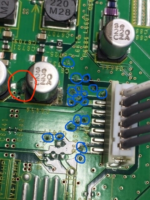

Om je nog wat verder te helpen heb ik op je foto even wat dingen omcirkeld.
Rood: hier is duidelijk iets dat zich onder het soldeermasker aan het verspreiden is. Dit is typisch voor een electroliet.
Blauw: Dit zijn met zekerheid allemaal vias, en allemaal met rommel er in en omheen, terwijl er buiten die via's niets aan de printplaat te zien is. Dat duidt er op dat het electroliet zich via de binnenste layers van de printplaat aan het verspreiden is.
Er is nog meer waar naar gewezen zou kunnen worden, maar dit is al wel voldoende bewijs denk ik.
De schade aan de printplaat is imho al dusdanig dat het geen zin meer heeft om het te repareren. De printplaat kan imho alleen nog maar weggegooid worden en vervangen worden door een nieuwe. Het electroliet zit in de binnenste lagen en je kan er simpelweg niet bij om het te neutraliseren.

  • Frank__B
Dat lijkt mij ronduit belachelijk.
  • Ten eerste: Ik heb nog nooit eerder gehoord dat vochtschade een condensator heeft doen ploffen.
  • Ten tweede: Waarom sturen ze je dan deze foto op en niet van de daadwerkelijke vochtschade?
Dit zaakje stinkt net zoals een ontplofte condensator...
  • RetepV
RetepV
het servicecentrum stelt ook zeker niet dat de vervuiling op de printplaat zelf bestaat uit water. Inderdaad is er een lekkende condensator te zien (dat was mij eerlijk gezegd ook niet duidelijk), maar wat het service centre schrijft is dat drank-/vochtschade de oorzaak is van dat 'ploffen' van die condensator.
Dan moet er dusdanig veel vocht zijn dat er resten van op de printplaat te zien moet zijn. Maar ik zie niks. Heeft het service centre soms de vochtschade verwijderd en het electrolyt laten zitten? (sarcasme, sorry, ik liet me even gaan)
Nee, het is op de foto duidelijk dat de corrosie van 'binnenuit' tussen de lagen van de printplaten doorgekropen is en er bij de VIAs uit komt.
Ook is duidelijk te zien links van de condensator dat het electrolyt onder het soldeermasker zit en zich ook daar verspreid, zoals ik al eerder op wees.
Als er vocht is, zouden daar sporen van moeten zijn op de printplaat. Tenzij het service-centrum wil insinueren dat je bijvoorbeeld met een injectienaald van buitenaf vocht precies onder de condensator hebt gespoten. Want dat is de enige manier waarop er vocht onder de condensator kan komen en niet op de omringende printplaat.
Maar dit is natuurlijk onzin, de printplaat zit o diep in het systeem weggestopt dat dat niet kan. Tenzij je de machine hebt opengemaakt om er expres vocht in te spuiten. Maar dan zou het garantiezegel kapot zijn en zouden er sporen op de schroeven te zien moeten zijn. De reparateur zou de machine niet eens geopend hebben als hij dat soort sporen had gezien, of in ieder geval melding gemaakt van eigenhandig openen.
Maar dan nog heb ik nog nooit gehoord van een condensator die door vocht geploft is.
Condensators zijn waterdicht, vergeet dat niet. Ze zijn gemaakt om het electrolyt binnen te houden, en houden consequentieel dus vocht buiten. Hier is het electrolyt naar buiten gekomen, niet het vocht naar binnen. Maar zelfs als dat wel zo was, dan zou het nog steeds om een condensator met een fabrieksdefect gaan. Want hij zou waterdicht moeten zijn.
Je zou nog kunnen proberen te betogen dat het vocht een kortsluiting veroorzaakte. Maar die kortsluiting gaat dan juist buiten de condensator om en die wordt dan juist minder belast, zeggen de wetten van Ohm en Kirchhof. De stroom volgt de verbinding met de laagste weerstand. Dus dat zou de condensator juist sparen.
Ik ben benieuwd met welke argumenten ze dit keer zullen proberen te komen.
Als er vochtschade is, moeten ze dat aannemelijk maken met een foto. De enige 'vocht' schade die ik zie is schade door het electroliet van de condensator. Electroliet is tenslotte ook een 'vocht'. Maar die komt niet van buitenaf.

  • RetepV
RetepV
De foto van de condensator is te ver van bovenaf om echt te zien of hij geploft is of gewoon lekt. Maar als hij geploft was, moet dat te zien zijn doordat de 'dop' omhoog is gekomen. Ook zou je electroliet boven op de printplaat verwachten, niet alleen maar tussen de lagen.
Maar het electroliet zit tussen de lagen van de printplaat. Dat betekent dat het via de pootjes van de condensator langs de koperbaantjes naar binnen de printplaat is gemigreerd.
Dit is natuurlijk nog steeds maar een mening, hé, ik moet afgaan op deze twee foto's.
Maar mijn overtuiging komt deels doordat ik electronisch onderlegd ben, en deels doordat ik wat ervaring heb met oude computers (voornamelijk Commodore Amiga), waar ook vaak dit soort elco's op zitten en lekken.
Bij de Amiga's lekken ze omdat ze nou eenmaal oud zijn. En ze kunnen best flinke schade opleveren. In jouw geval is het apparaat nog niet zo oud, en kan het niet anders dan een productiefout van General Electric zijn (de makers van jouw condensatoren).
Helaas voor Pioneer hebben ze gewoon een slechte condensator van GE gekregen, heeft die veel schade aangericht, en zal de hele printplaat vervangen moeten worden. Hoe Pioneer dat dan weer met GE oplost, is hun zaak.
