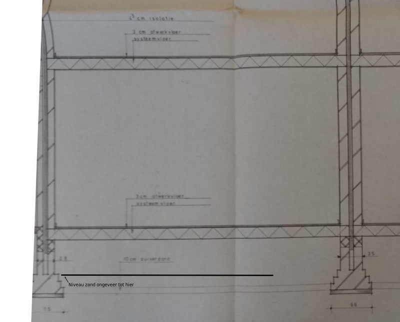

Ik wil op termijn een bodemfolie plaatsen in de kruipruimte en de vloer beter isoleren. Ik moet eerst het spinnenkerkhof een beetje opruimen en stukje bij beetje me meer op m'n gemak gaan voelen daar.
De hoogte is nogal beperkt en ik had bedacht dan maar wat "greppeltjes" te maken om me doorheen te bewegen. Maar dat is natuurlijk enkel een goed plan, als het zand in de kruipruimte voor de constructie niet van belang is. Ik wil er niet meteen een contructeur bijhalen. :)
Het betreft een twee-onder-een-kap woning op staal uit 1985.
Tekening: Afbeeldingslocatie: https://tweakers.net/i/4SLDSkXa7kwCZEltut5B5zuUUVk=/800x/filters:strip_icc():strip_exif()/f/image/tADtqB8bynEvDliB3Denv2Qd.jpg?f=fotoalbum_large
Iemand een idee?

Nee je kan daar rustig wat greppels inmaken. dat zand ligt er zodat jij niet in de klamme blubber ligt

Het idee is om niet structureel de fundering te ondergraven. Tevens is de functie van het naastgelegen zand om het zand onder de fundering op zijn plek te houden.
Een paar greppels dwars op en/of op enige afstand en/of ondiep moet daarom kunnen.

Top, dan heb ik een plan. Met een cm of 20 meer hoef ik niet tussen spinnen door te kruipen, maar kan ik me ook nog omdraaien en dat soort luxe dingen.

Dat zand heeft zeker een functie bij een fundering op staal zoals jouw bouwtekening toont.
Hoe veel marge je hebt om te kunnen graven zal je moeten narekenen. Maar als je langs de fundering een gebied dat 4x de breedte van onderkant fundering heeft niet ontgraaft, dan gaat het waarschijnlijk wel goed. Wil je dichterbij graven, dan zou ik gaan rekenen.

Okay, terug naar de "tekentafel"... Dank voor het leesvoer!
Volgens mij ligt er 20 tot 30 cm meer zand dan op de originele tekening. Maar dat kan ik met wat zeer lokaal graafwerk natuurlijk controleren.

Geen idee of er teveel ligt. Op een andere tekening staat "uitgevoerd volgens berekening constructeur" en daar heb ik geen goed plaatje van. (Terug naar het archief...) Ik wil de isolatie verbeteren en er *dan* ook nog onder kunnen.
Halverwege de vloer zijn er ook twee stapeltjes gemaakt om de vloer "extra te ondersteunen"? Niet op de tekening, natuurlijk en heel wonderlijk. Maar ik ga 't niet weghalen. :)

Op de tekening staat "10cm zuiver zand" ingetekend, waarvan de bovenkant van het zand ongeveer gelijk ligt meg het breedste stuk van je funderings stroken.
Jij geeft zelf aan dat het zand in werkelijkheid hoger komt, tot waar de eerste verbreding van de fundering begint. Dat zal 15-20cm hoger zijn dan wat de tekening aangeeft.
Lokaal wat afgraven tot op het niveau van de bouwtekening zou geen probleem mogen geven.

Ik ga morgen maar eens met een klein schepje kijken of ik die "trap" in de fundering ook in de werkelijkheid kan vinden.
Als dat zo is, dan durf ik het wel aan, geloof ik, op een meter of anderhalf van de rand een greppeltje te maken van een cm of 20. Ver genoeg van de rand blijven = niet rekenen aan de constructie, want dat lijkt me nogal wat voeten in aarde hebben.

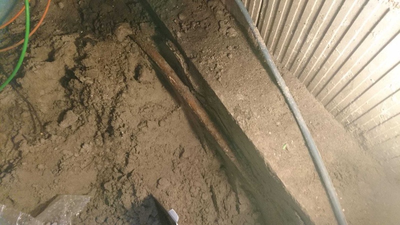

Van dat trapje in de fundering heb ik nog niets gevonden. Wel wat anders:
Afbeeldingslocatie: https://tweakers.net/i/0V9_gekgYGGQbCVnrdD3-kHr45w=/800x/filters:strip_icc():strip_exif()/f/image/xpd2JmuqCIJxeXYMHt7z3TEH.jpg?f=fotoalbum_large
De schat van een vorige bewoner heeft de nep-laurier iets te dicht op de gevel geplant. Eerst dat maar eens aanpakken...

Ik heb afgelopen zomer een klein stuk ongeveer 10 cm uitgegraven om net iets meer beweegruimte te hebben bij het in/uit de kruipruimte gaan.
Heb in bijna 10 jaar nog nooit water gehad in de kruipruimte, zitten hier ook heel hoog op zandgrond, maar precies in dat gat staat nu water...
Mijn vader zei "je hebt hem lek gemaakt"...

Wij zitten hier op een oud rivierduin of zoiets, zavel / zand, ook een droge kruipruimte. Die natte plek komt via de rioolbuis (door de muur) naar binnen, vermoedelijk waar de hemelwaterafvoer op het riool aangesloten zit.
Buiten heb ik ook al een beetje gegraven om 'm te zoeken en daar kwam ik ook een wortel tegen.
En vooralsnog krijg ik de indruk dat te tekening en de werkelijkheid weer eens twee verschillende dingen zijn: Het lijkt er sterk op dat die plaat gewoon de onderkant van de fundering is, op zo'n 600mm onder het maaiveld.
Wordt vervolgd.
