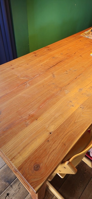

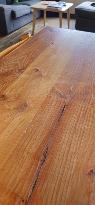

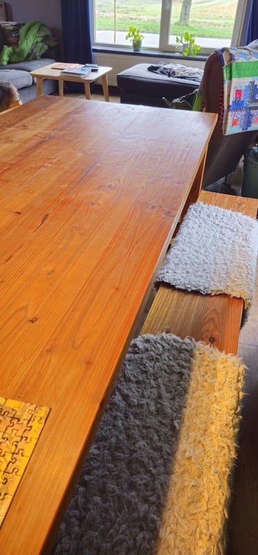

Ik heb zelf een paar jaar terug ook een nieuwe tafel gekocht. Nu is mijn tafelblad ook niet zo strak gezaagd als de jouwe, meer het type boomstamtafel... maar bij elke zaak waar ik ben wezen kijken werd me vooraf al duidelijk gemaakt dat het inderdaad een natuurproduct is en dat je dit soort dingen kunt hebben. Elke tafel zal uniek zijn..... of je moet een demo tafel uit de showroom kopen dan weet je exact wat je krijgt.

Als het hout gaat scheuren is het niet droog genoeg geweest voordat ze er een tafel van gingen maken. Staat nu in je warme kamer en dan begint de ellende. Soortgelijke problemen zie je ook met slechte parketvloeren. Ik zou het niet accepteren. Heb een keer een hele serie van kasten terug gebracht, scheurde overal open en mijn geld terug gekregen.

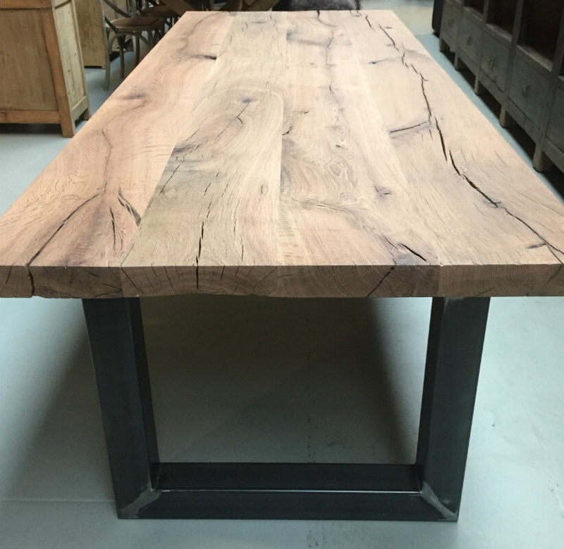

MotorBeast schreef op dinsdag 27 februari 2024 @ 20:12:
Totdat er een beker met vloeistof omkiepert op die scheur. Vocht trekt in de scheur en dan scheurt het nog verder open. Dan heb je nog grotere scheur enz enz.... Die plank had nooit in die tafel mogen zitten. Of net zoals met een parketvloer deugdelijk moeten zijn afgedicht.
Tuurlijk wel. Of is het verboden om deze tafel te verkopen?
Afbeeldingslocatie: https://tweakers.net/i/T_fVOkknWLJa5pvr7ECm-XkKl7k=/800x/filters:strip_icc():strip_exif()/f/image/301MERtQwEajbCLGSCRkK9FU.jpg?f=fotoalbum_large
Het is maar net hoe het verkocht wordt. Dit is een rustieke tafel met scheuren en knoesten.

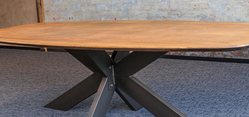

Rukapul schreef op dinsdag 27 februari 2024 @ 22:57:
Er zal toch een fysiek (showroom) model of foto voorhanden zijn geweest?
Deze staat op de site:
Afbeeldingslocatie: https://tweakers.net/i/k88IOJSNXGoI3epnYev86FrUdNI=/800x/filters:strip_icc():strip_exif()/f/image/UtEnDFyTg6quM6wS21mtHjRN.jpg?f=fotoalbum_large

Die foto is iig van de leverancier van het blad, welliswaar gespiegeld.
https://zandeehout.nl/product/eiken-tafelblad-deens-ovaal/
Never attribute to malice what can be adequately explained by stupidity
  • Gebanned
  • Laatst online: 16:27
OmeJoyo schreef op woensdag 28 februari 2024 @ 08:25:
Dat is hem inderdaad, spiegelen was mijn werk. Ik had geen zin om zolang het niet nodig was de toko met naam en toenaam te noemen.

Ik heb hier in huis de eerste tafel in gebruik die ik ooit zelf heb gemaakt. Die bouwde ik van douglas (tuinhout eigenlijk) omdat ik bang was duur hout te verknallen. Achteraf gezien heb ik de constructie keigaaf uitgevoerd, maar de keuze qua planken een stuk minder:
Afbeeldingslocatie: https://tweakers.net/i/GxdHrndeQ0A4s6NblyCP4EpAQP8=/x800/filters:strip_icc():strip_exif()/f/image/VKccKgpOMlHmF33lG7GzeNGO.jpg?f=fotoalbum_large
Afbeeldingslocatie: https://tweakers.net/i/6lIf8_KWcBjQNf7YeLBBjfWwyJY=/x800/filters:strip_icc():strip_exif()/f/image/Dq472FoPuizhCBpXpvCrFRxa.jpg?f=fotoalbum_large
Afbeeldingslocatie: https://tweakers.net/i/CO7m3uix8a8_DT3WXjEdMOaPBls=/x800/filters:strip_icc():strip_exif()/f/image/TZ5NyKsKP5xfchjl4Xdo8JJU.jpg?f=fotoalbum_large
veel knoesten, harspockets en niet perfecte naden (ik had toch nog een kleiner vlakbankje ook). Bij het verlijmen te langzaam gewerkt bij te hoge temperaturen zodat ik later veel 'verschil' weg moest schuren dus het is ook niet perfect vlak.
Maar mijn vrouw is er heel blij mee en omdat de kinderen nog klein zijn en de tafel behoorlijk mishandelen (messen, vorken, knutselen, prikken, snijden, slaan, schuiven) maken we ons er ook niet druk om, het hout is precies hard genoeg om dat misbruik allemaal te lijden.
Zo'n houten tafel leeft met je mee en ja, het is een natuurproduct, maar als je duidelijk bent naar de meubelmaker wat je wel en niet verwacht kun je 95% van de mogelijke issues en onenigheden makkelijk vermijden. Andersom moet jij wel bereid zijn om met een natuurproduct te leven en er navenant voor te zorgen. Niks mis mee als je dat niet wilt, maar zorg dan voor 1) een niet natuurproduct of 2) gooi er wat lagen harde lak overheen.
Voor zo'n tafel als jij nu gekocht hebt zou ik meer dan 900 euro gevraagd hebben, maar ik zou die donkere plank er niet in gestopt hebben en lijmnaden zou ik zelf al niet geaccepteerd hebben, dan zou ik opnieuw gezaagd en gelijmd hebben voor jij de tafel in ontvangst neemt. Die opvulling zou ik overlegd hebben.
