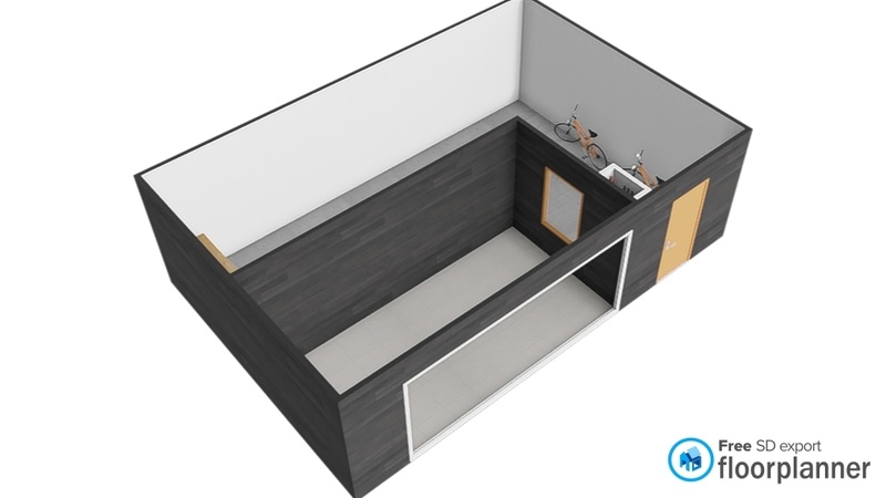

Hi mede-Tweakers,
Ik wil graag achterin onze tuin een schuur + overkapping bouwen. De schuur dient als opslag voor fietsen, tuinmateriaal, gereedschap in de eerste plaats maar er komt ook een werkbank in om te kunnen knutselen/sleutelen/repareren.
Het geheel wordt opgetrokken uit Douglas-hout, buitenzijde wordt afgewerkt met Zweeds rabat. De overkapping wordt aan de voorzijde voorzien van schuifbare glaspanelen. Vanuit de linkerkant is 1 meter nog dichtgemaakt omdat het constructietechnisch niet mogelijk is om die afstand (6m) te overbruggen met een enkele balk. De ruimte onder de overkapping wil ik graag kunnen verwarmen met een infraroodpaneel aan/in het plafond zodat we daar in het voor- en najaar ook nog aangenaam kunnen zitten. Het is niet de wens om daar in de winter ook behaaglijk te kunnen zitten, maar mocht dat wel lukken is dat mooi meegenomen. Het gehele bouwwerk bevindt zich ongeveer 20 meter vanaf de achterzijde van onze woning en is over de maximale breedte van de kavel (9 meter).
Op het dak komen zonnepanelen te liggen, het hele dak vol met het oog op de toekomst (full electric warmtepomp + elektrische auto). Er komt daarvoor in de schuur een klein meterkastje dat alle stroomzaken regelt zodat ik slechts één kabel hoef te leggen vanaf de meterkast. Ik wil een wasbak + kraan rechts aan de binnenkant van de schuur, en een buitenkraan aan de buitenzijde daarvan. Ik heb eerder een dubbele deur overwogen, maar dat neemt flink wat ruimte in dus ben ik teruggegaan naar een enkele deur.
Nu loop ik tegen een aantal zaken aan waarvoor ik benieuwd ben naar jullie mening:
  1. Ik lees wat dingen over het isoleren van een schuur. De één zegt; isoleren is nooit slecht en draagt bij aan een droge schuur. De ander zegt: als je de schuur niet gaat verwarmen zal isolatie alleen maar zorgen voor schimmelvorming. Ik sta er zeker voor open om ventilatieroosters o.i.d. aan te brengen, maar wat is hier een goede keuze in?
  2. Ik twijfel nog over een eventuele fundering/betonplaat. Voor nu is het idee om de schuur tot bijna aan de grond af te werken met hout en de onderkant ligt dan op een 10x20 antraciet betonband. De constructie leunt dan op betonpoeren. Maar... een aannemer raadde me aan om een borstwering (30/40 cm) op te metselen, en dan moet er uiteraard een fundering/betonplaat onder. Heeft iemand hier ervaring mee/ Voors of tegens?
  3. Hoe zouden jullie de binnenkant van de schuur afwerken? Het bedrijf dat me hiermee ondersteunt adviseert Douglas-planken van 22mm dik, maar dat gaat aardig in de prijs lopen. Na wat rondvragen kom ik uit op OBS-platen of Underlayment-platen (18 mm). Wat is handig? Het hoeft niet superstrak te zijn, maar ik wil ook niet dat het heel rommelig wordt.
  4. Waar moet ik nog meer aan denken? Iemand die nog wat geheime tips heeft?
Alvast bedankt voor het meedenken!
Afbeeldingslocatie: https://tweakers.net/i/9yUUWITvbwS55SqkJB67uaFSO3M=/800x/filters:strip_icc():strip_exif()/f/image/Y3OcMldjv6ZaOOZCGSuU6KdC.jpg?f=fotoalbum_large
Afbeeldingslocatie: https://tweakers.net/i/jaibwmHAMhsh61ZtJ7qpRFs9IFY=/800x/filters:strip_icc():strip_exif()/f/image/RHxCk998it41CqXCP1zR6SJ8.jpg?f=fotoalbum_large

Een tip: Kijk even of je de balken zo kan leggen dat de tussenmuur van de veranda een dragende muur wordt voor het dak. Dan kan je met minder zware balken aan de gang.
In de deur zou ik ook een raam doen. Dan heb je meer daglicht. Aangezien je alles op de erfgrens wil zetten zijn ramen aan de buitenzijde niet handig. Je kan dan overwegen om te kijken naar daklichten of zo waardoor je wat meer licht in het schuurgedeelte krijgt. Helemaal donker is ook niet altijd handig. Wat daglicht in de schuur is ook fijn.

RonnieKo schreef op woensdag 28 februari 2024 @ 09:34:
In de deur willen we inderdaad ook zo'n vierkant raam plaatsen, die deur hadden ze helaas niet bij Floorplanner haha. Daarnaast komt er een raam tussen de overkapping en de schuur op de korte kant, op de lange kant wil ik die zijde één stuk hout houden. Ik heb wat dat betreft dezelfde afweging gemaakt, ramen tegen de schutting van de buren is niet handig. Een daklicht of lichtstraat wordt ook lastig i.v.m. de zonnepanelen, maar met voldoende kunstmatige verlichting binnen en het natuurlijke licht uit het raam en de deurraampjes moet dat voldoende zijn denk ik.
  • TheGhostInc
Ronker32 schreef op dinsdag 27 februari 2024 @ 16:19:
Kijk dan ook eens naar een stalen draagconstructie ipv hout. Die kun je daarna verbergen met hout.
Omdat je ook glaspanelen wilt en het dak belast wordt, moet je met hout veel meer rekening gaan houden met doorhangen e.d.

Ronker32 schreef op woensdag 28 februari 2024 @ 09:13:
Vergunning heb ik gecheckt, zo lang ik qua bouwwerk maar onder de 3 meter blijf (check), minder dan de helft van de tuin bebouw (check) en minder dan 50 m² bouw (check) mag het zonder vergunning.
Je zit nu toch op 57 M²? Dus dat is dan teveel.
Je overkapping gedeelte wordt ook meegenomen, niet alleen de garage/berging.

FabianGTI schreef op woensdag 28 februari 2024 @ 09:54:
Ik zit inderdaad op 54 m², die 4 m² valt er bij het definitieve ontwerp nog wel vanaf door wat te schaven aan de definitieve maten.

TheGhostInc schreef op woensdag 28 februari 2024 @ 09:53:
Ik heb me daar eerlijk gezegd niet in verdiept, maar wordt het dan niet nog een stuk duurder? Die glaspanelen komen op een rail, de Douglas-balken worden 19cm dik en volgens de partij die me hierbij helpt is dat ruim voldoende.
  • TheGhostInc
Ronker32 schreef op woensdag 28 februari 2024 @ 12:11:
Ik ben geen constructeur, dus ik kan je niet vertellen hoe 'zwaar' de stalen constructie moet worden.
Maar een standaard stalen profiel (HEA 120) is niet duurder dan een douglas balk van 200x200 als je die eentje van 6m lang nodig hebt, terwijl in staal je gewoon tot 9m komt.
Met staal zit je niet met poeren, kun je direct op het beton plaatsen en je constructie kan waarschijnlijk een stuk dunner/eleganter worden. Even als alternatief voor de 'trend' om steeds zwaardere Douglas constructies te bouwen.
En de buitenkant kun je gewoon met Douglas bekleden.

Dank voor het meedenken, ik denk dat ik hier wel mee uit de voeten kan. Het wordt nu als volgt:
  1. Ik ga de wanden isoleren en op 2-3 plekken ventilatieroosters aanbrengen.
  2. Er komt geen fundering in met borstwering, maar het wordt dus op betonpoeren met een antraciet betonband onder de houten wanden zodat die de grond niet raken.
  3. De binnenkant van de schuur ga ik afwerken met Underlayment-platen, mocht dat toch niet zo mooi zijn kan ik die altijd nog schilderen.
  4. Vergunning check ik nog even hoe dat precies zit, maar dat komt wel in orde. Na overleg met mijn partner gaan de schuifbare glaspanelen nog even in de koelkast, ze wil het eerst zonder uitproberen. Ik ga daar qua bouw - waar mogelijk - wel rekening mee houden.
Mocht iemand toch nog tips hebben, hoor ik dat graag! _/-\o_

barry86 schreef op donderdag 7 maart 2024 @ 11:38:
2.9m breedte voor de zitruimte is erg krap naar mijn beleving
Wat zou je dan aanraden? Ik vind het nog lastig om er een gevoel bij te krijgen, ben benieuwd of er een gulden regel of ideale afmeting/aanrader bestaat.

Ronker32 schreef op donderdag 7 maart 2024 @ 13:43:
Als je de eettafel van 2m/2m20 over dwars tegen de muur zet dan heb je een normale doorloop. Maar wil je met 6 stoelen er zitten dan zit je strak tegen elkaar. Het kan, maar is niet comfortabel.
Wil je ruim zitten dan heb je een bredere tafel nodig van 2m40-3m en dan wordt de doorloopruimte al weer erg krap.
Dan draaien we de boel om en zetten we het in de lengte richting.
Dan past het makkelijk in de breedte en in diepte ook als de stoelen zijn aangeschoven.
Wanneer er mensen in zitten wordt er achterlangs lopen al weer behoorlijk krap en het "ruimtelijke en comfort gevoel" verdwijnt alweer rap.
Kortom, het is in beide gevallen "net niet" of "krap".
Mijn ervaring is dat minimaal 3meter50 een mooie diepte is voor zitten en bewegingsruimte
