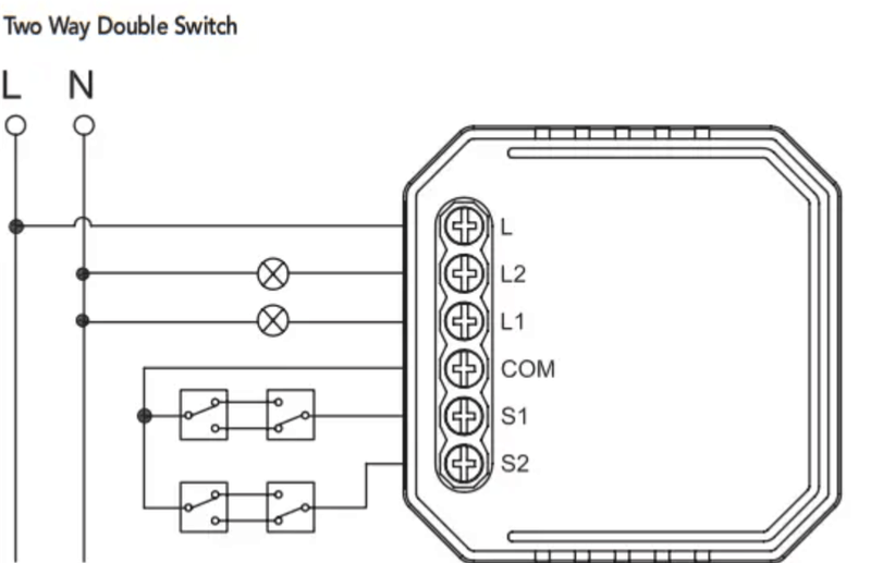

@PadrePedro Als je meerdere schakelaars wil, is het systeem eigenlijk net hetzelfde als een gewone hotelschakeling.
Dat ziet er dan zo uit: Afbeeldingslocatie: https://tweakers.net/i/XCZCu-0yNsSVL5ft2RnZCydRg8w=/800x/filters:strip_exif()/f/image/8QZKnkW8Rp70BiqFpcdRSmGg.png?f=fotoalbum_large
Wil je er 3 of meer, dan gebruik je een kruisschakeling. Als je elektricien dit schema niet kan begrijpen dan moet je echt wel op zoek naar een andere.
Android developer & dürüm-liefhebber
