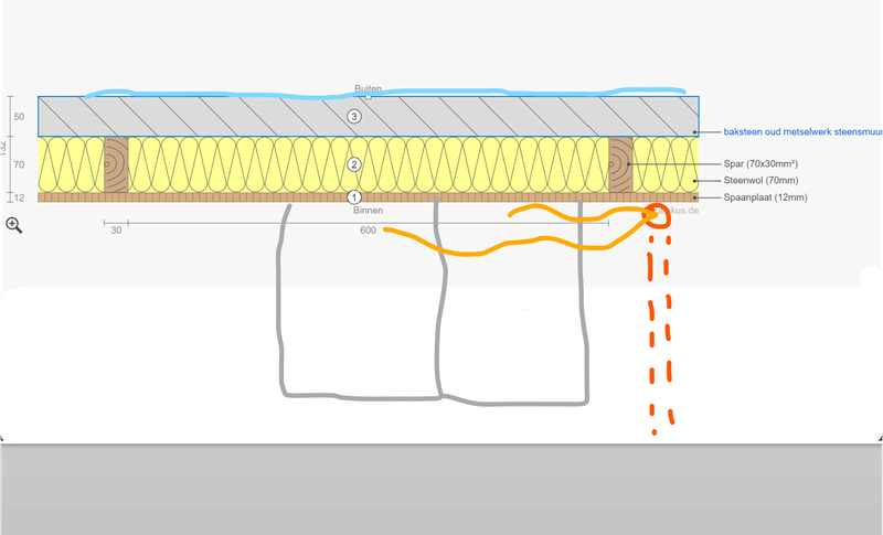

Bij dit huis zit een bijkeuken, deze grensd aan de bijkeuken van de buurman (enkelsteens muur).
De muur hiertussen (enkelsteens) wilden we net zoals de rest van de muren isoleren. Ik jong en onbezonnen 8)7 was nog niet bekend met Tweakers. Dus isoleren daar was vet simpel.
we hebben alle buiten muren toevallig wel conform de tweaker specialisten gedaan, alleen de muur met onze buurman niet. die hebben we alsvolgt gedaan.
Afbeeldingslocatie: https://tweakers.net/i/d-bSJFE99KFZPn3OJJt2bBfBXDs=/800x/filters:strip_exif()/f/image/ymdGO6uyoo8P2SFJVm0oy2cq.png?f=fotoalbum_large
Aangezien we deze muur toch deelden en het aan de andere kant dus ook een normale temperatuur zal blijven(lees. niet vriezen) hebben we het zo gedaan. (afwerken moet nog gebeuren, dat is klusje voor volgend jaar...)
Situatie is dus zoals op de foto hierboven. De steensmuur, isolatie met hele kleine spouw, spaanplaat en dan staat daar voor een droger en een wasmachine. Deze zijn aangesloten op de afvoer daar rechts van.
Probleem dat zich voordoet is dat bij mijn buurman de muur precies hierachter ongeveer tot 15 a 20 cm van de grond vochtig is. Hij zij tegen ons dat het pas kwam na dat wij er kwamen te wonen. (dus na een 5 maanden klussen was het pas zo)
Nu heb ik 3 redenen kunnen bedenken wat het zou kunnen zijn.
- De afvoer van de droger/wasmachine lekt en daardoor wordt de grond onder de muur nat en daardoor de muur ook.
- De warmtepomp droger zuigt lucht aan van achter en daardoor wordt de muur koud (Al denk ik niet dat dit kan.)
- Er is wat mis met mijn isoleren.
Ik zal vanmiddag een endoscoop mee nemen van werk om te controleren of de afvoer kapot is, maar deze is tijdens de verbouwing aangelegd door de beste pvc lijmer van het land :X
Graag hoor ik jullie beredenering. want de buur en ik komen er niet uit.
