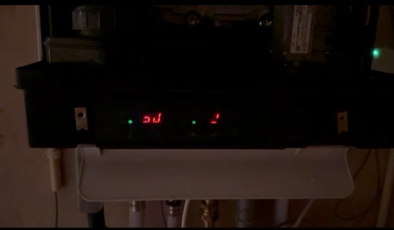

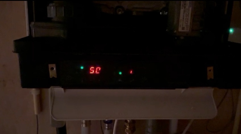

Om een idee te geven van wat de display knipperend en trippend laat zien.
Display reageert ook nergens op. Ketel verwarmt wel en reageert op thermostaat.
Zou het probleem dsn ook in de display (branderautomaat) zitten of kan het nog ergens anders zitten?
Display kan ik eenvoudig vervangen Afbeeldingslocatie: https://tweakers.net/i/ffFLLpULMyAiAoEr3cgJsv9200M=/800x/filters:strip_icc():strip_exif()/f/image/Z2PPFUOFJR6VPnBIUHoL05cp.jpg?f=fotoalbum_large
Afbeeldingslocatie: https://tweakers.net/i/GGB3dEm0RrmqIeMK5TG82F21Kp4=/800x/filters:strip_icc():strip_exif()/f/image/PAHS5rqjIm0yNL8hMkchH236.jpg?f=fotoalbum_large

Er zit een klein flexfoil tussen de display printplaat en de branderautomaat/hoofd printplaat.
Op die laatste zit ook de microcontroller, dus als de ketel verder nog gewoon werkt dan zou ik het in deze flexfoil kabel en display printplaat zoeken.
Anders een nieuwe brander automaat erin zetten.

Dank. Ga ik daar eerst mee starten.
