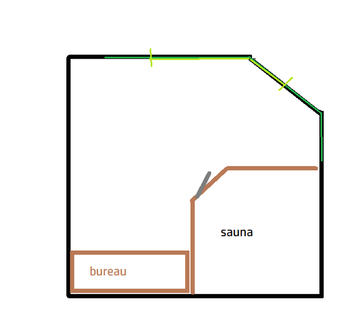

Voor in ons behoorlijk uit de hand gelopen tuinhuis(je)
Wil ik een audio installatie die niet alleen binnen werkt, maar ook als de deuren open staan (dat we muziek op het terras ervoor hebben).
In totaal staat er dan 3mx2,45m deur open in een ruimte van 25m2Afbeeldingslocatie: https://tweakers.net/i/vhtSFHJ6QquoNt68TPFjgk4WDIM=/full-fit-in/4000x4000/filters:no_upscale():fill(white):strip_exif()/f/image/ySctaPtl5mWuOQxd6Ek3CzQH.png?f=user_large. Het donker groene is glazen schuifpui, en het licht groene is het deel dat open kan. Oftewel open open.

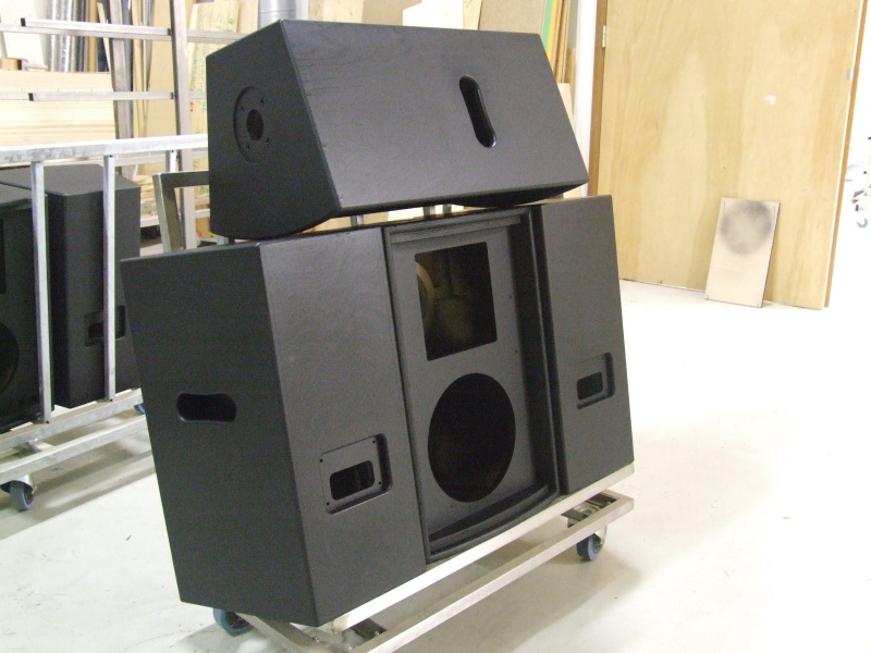

Afbeeldingslocatie: https://tweakers.net/i/G8ipFzaGd34PNUNmRKEHoOJMpeQ=/800x/filters:strip_icc():strip_exif()/f/image/YHZ0ugZbJnlvtOPgmQyfnE5e.jpg?f=fotoalbum_large Dit zijn het soort kastjes dat de CNC frees normaal gezien produceert. Alles heeft zijn doel.
Voor dit project is esthetiek misschien wel belangrijker dan het nut.
