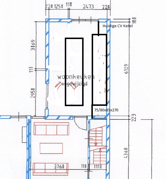

Wat gaan we doen:
De keukenaanbouw van onze woning uit 1928 is origineel, diverse malen verbouwd en/of aangepast maar niet echt verduurzaamd.
De muren bestaan uit enkel steens muren die aan de binnenzijde geïsoleerd zijn mer een voorzetwand van gips.
Het plafond bestaand uit een gipsplaten plafond zonder isolatie, de balkenlaag en het houten dak met daarop bitumen zijn in goede staat.
De ramen van de benedenverdieping zijn 25 jaar oud, en zijn aan vervanging toe.
De ketel is 17 jaar oud en aan vervanging toe, de 3-wegklep lekt en op de ketel is geen warmtepomp combinatie mogelijk.
De keuken is ook 17 jaar 'oud' en is niet echt aan vervanging toe, enkele apparaten functioneren niet heel goed meer en het werkblad is op diverse plaatsen beschadigd maar de keuken sluit en 'werkt' verder nog wel.
De opstelling nu is rechts 7 hoge (231cm) kasten van 60 met enkele deuren, lades en apparaten (stoomoven, koffiezetapp. en combi mag.) en een eiland van 6 kasten lang (kast 60 cm, lades 120 cm, vaatwasser, lades 120 cm) bij 120 cm breed. Aan de andere zijde van het eiland zit een bar met 2 krukken.
Afbeeldingslocatie: https://tweakers.net/i/1ggACesv6MgFNrXR6ob5RANpSEs=/full-fit-in/4000x4000/filters:no_upscale():fill(white):strip_exif()/f/image/qggWjhNtUQNhhSHw6OUt2TtA.png?f=user_large
