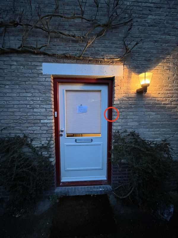

Onze deurbel in onze nieuwe koopwoning (~ 1970) heeft het begeven, perfect moment om een slimme deurbel aan te schaffen! Gezien ik wil starten met Unify gaat mijn oog naar de G4 Pro deurbel. Deze kan je van stroom voorzien met een USBC kabel of een deurbel kabel met een adaptertje.
Nu het dilemma: De huidige deurbel is draadloos. Er is ook geen bestaande bel draad om de G4 aan te sluiten.
Mijn vraag: Hoe kan ik een nieuwe kabel trekken op een zo onzichtbaar mogelijke manier, om de G4 van stroom voorzien?
Situatie
Zie foto van voordeur. Ik wil de bel naar de rechter zijde (cirkel) verplaatsen om goed zicht te hebben op de aanloop route.

Het huis heeft een kruipruimte, aan de linker zijde van de voordeur zit de meterkast (op 50cm afstand). Aan de rechterzijde zit een voorraadkast.
Zelf bedacht
Via de spouw
Een gat boren op de plek waar de deurbel moet komen, de spouw in. Iets omhoog boren om te zorgen dat er geen water in loopt. Dan kijken of ik een kabel door de spouw de kruipruimte in kan vissen, en dan de kabel richting de meterkast trekken.
Ik weet echter niet of de spouw vrij toegankelijk is vanuit een kruipruimte, ook zou er isolatie in de spouw moeten zitten. Dat kan ik natuurlijk allemaal checken, maar ben benieuwd hoe naar deze optie gekeken wordt.

Links op het deurframe gaat helaas niet, dan is het zicht van de camera vrijwel nul. Eventueel zou het links door de voegen van de buitenmuur kunnen, maar boor ik dan blind de meterkast in wat me niet echt een geweldig idee lijkt. De plaatsing rechts zou logischer zijn.

Dit. Als je het onzichtbaar wil doen, zou ik gewoon van de gewenste locatie van de bel een beetje schuin naar rechts boren zodat je binnen net in je muur uitkomt en dan een sleufje in de muur slijpen om de kabel door een kabelbuis naar de meterkast te voeren. Daarna netjes terug afwerken.
Als je binnen een witte kabel juist in het hoekje legt, zou dat qua uitzicht nog wel moeten meevallen, denk ik. Ik zou dat sowieso eerder binnen dan buiten doen.

Een beveiligingscamera rechts, wat hoger zodat je wel zicht geen optie? Kan je zo direct de meterkast in boren, dat moet je gewoon ff met beleid doen, is niet spannend.

Waarom dan niet gewoon links of rechts en schuin monteren? Legio deurbellen hangen niet plat op de muur. Als je daarna nóg meer zicht nodig hebt, dan kun je wellicht een camera monteren aan je buitenlamp voor het 'verdere' zicht.
Het mooiste is rechtstreeks uitkomen in één van de twee ruimtes naast de hal. Je bent bang om te boren, maar als je alles goed uitmeet dan moet dat toch lukken? Desnoods boor je vanuit de meterkast naar buiten (en dan je kloptboor niet vol gas laten kloppen want dan liggen de brokken uit de bakstenen).
Alternatief boor je door je kozijn en plak je een kabelgoot over de hele hoogte van het kozijn. Zo valt een kabelgoot minder op. Je zou zelfs een stuk hout kunnen gebruiken waar reeds een uitsparing in zit voor een kabel (of je pakt de bovenfrees) en dat stuk hout lak je mee in de kleur van je kozijn. Daarna via de plint->door de muur-> meterkast in.

Ik zou de bel gewoon lekker op de huidige plek monteren. Gaatje naar de meterkast en klaar. De camera is - zeker ‘s nachts - allen bruikbaar voor dichtbij.

Ik heb onlangs ook mijn bel vervangen met een Reolink slimme bel. De draadloze bel (leuk bij nieuwbouw) zat rechts en heb de nieuwe bel links gemonteerd omdat ik dan zou uitkomen in mijn meterkast met boren.
Let wel op dat je een lange boor bij de hand hebt. Zeker als je stukje scheef moet boren.
- Houtboor voor stukje kozijn.
- Lange betonboor 30+CM
- Dun stokje om draadje te begeleiden omdat je met een spouwmuur kan zitten.

Ik zou dit heroverwegen. Zo'n deurbelcamera heeft een vrij wijde hoek, en eventueel kan je er een 'shim' onderzetten om een kleine hoek te geven richting de kant die je wilt. Het is verreweg de makkelijkste route naar je meterkast. Kan je laten zien hoe die deurpost er aan de binnenkant uitziet?
